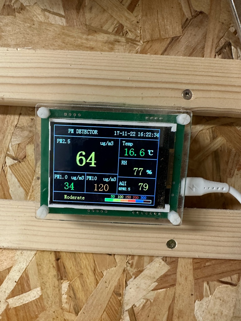

tsourbier
Ismael merci pour le rappel. Je voulais faire depuis un moment un retour d'expérience et j'oublie à chaque fois! Je suis très satisfait de ce petit investissement!
C'est devenu un reflex de le brancher dès que je travaille dans l'atelier et de le regarde de temps à autre pour valider la qualité de l'air.
Je n'ai pas de moyen de vérifier la précision des mesures mais l'évolution des valeurs a jusqu'à présent toujours été très cohérente avec mon activité dans l'atelier -- hormis une fois ou une particule avait du rester bloqué dedans (résolu par un petit coup de soufflette) et me faisait exploser tous les compteurs -c'est le cas de dire- même après aération ^^
C'est un très bon rappel pour s'équiper d'un masque quand il le faut (pas tjs évident quand on est "lancé") et de savoir quand on peut le retirer... Je fais confiance aux codes couleur du constructeur (dès que ça n'est plus vert, je mets le masque).
La photo ci jointe est prise il y a qq jours après une session de ponçage si je ne souviens bien (pas mal de "grosse particule"), l'air n'est pas nickel.
A l'usage on finit par savoir les machines qui "polluent" le plus l'air et/ou si on a un soucis d'aspiration (comme la fois où mon tuyaux d'aspirateur était branché en mode soufleuse au lieu d'aspirer... ce qui le rendait un peu moins efficace connecté à ma scie sous table qui est d'habitude "ok" en terme de particules doooh!!!).
Le capteur est juste posé à ma hauteur sur mes French cleat le long du mur à coté des machines. Il ne dérange pas.
