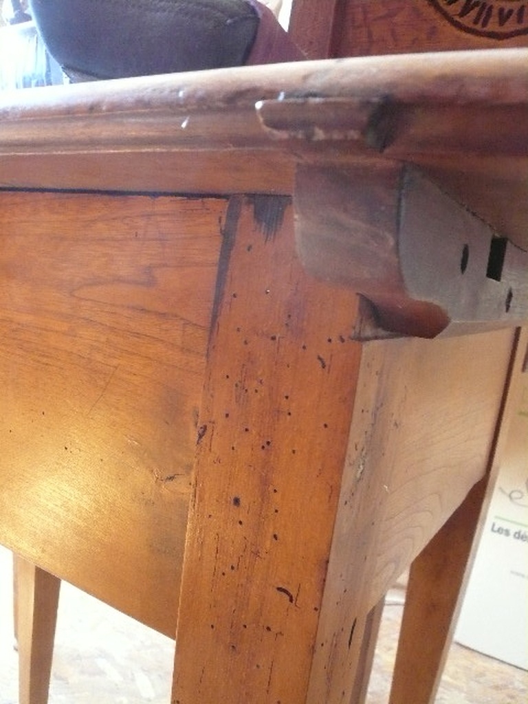

Vous avez déjà vu un assemblage de table comme ça ?

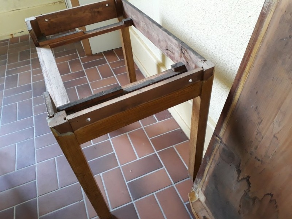

Quatre pieds + ceinture classique, mais percée de deux trous de chaque côtés, et le plateau vient "s'enficher" dessus avec des goupilles de maintien...
Jamais vu cela, et vous ?

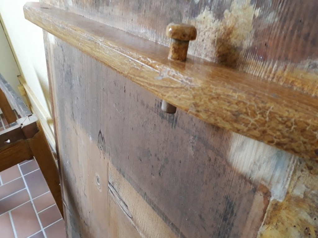

Cette table est typiquement une table alsacienne,le plateau était en général très large et donc démontable pour passer les portes,ce plateau était constitué de lames larges maintenues sans collage par 2 traverses coulissant en queues d'arondes ,ces 2 traverses sont fixées à la ceinture par 2 chevilles traversantes.

Là il n'y a qu'un tiroir trop étroit pour y mettre du pain, mais c'étaient des bureaux d'entreprise je suppose. Sur l'une des deux il manque deux chevilles et les pieds méritent d'être repris (ils ont dû être maltraités lors d'un déménagement).

Non, non toutes les tables que j'ai restaurees n'étaient pas du tout collées,autrefois le bois,sa qualité,son choix,sa mise en oeuvre n'étaient pas réalisés suite à 2 clics sur youtube et pire au 18 ème siècle si tu n'étais pas " Maître" et que tu fabriquais un meuble, déjà tu n'avais pas droit à utiliser tous les outils pour le faire et que malgré tout tu le faisais,le meuble était brûlé devant l'atelier.

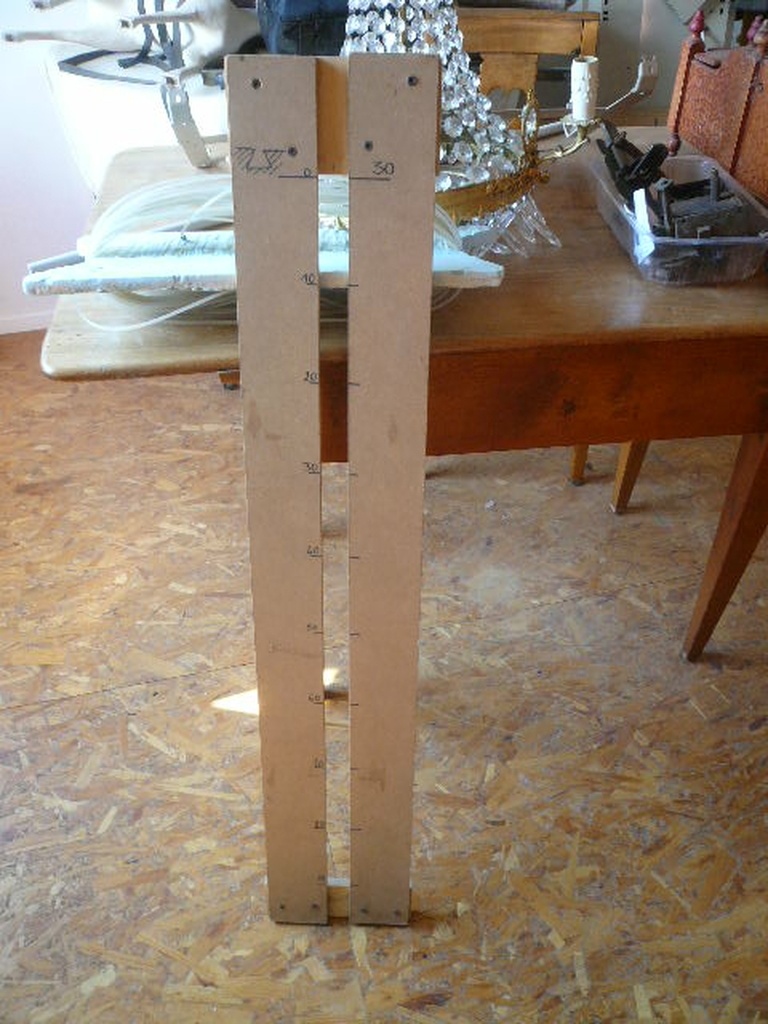

Je voulais t'envoyer quelques photos et te dire que pour tes coulisses à queues d'aronde glissantes, ta coulisse ne doit pas avoir les bords parallèles , mais un léger angle ce qui va permettre le coincement de tout ce petit monde sans coller.
Je me suis fait un gabarit pour la défonceuse avec quelques millimètres de défaut de parallèlisme par mètre de longueur.
Oui, c'est ce qu'on m'a expliqué (je l'avais vu sur une porte et je n'avais pas compris l'utilité de ces coulisses légèrement biaises) mais c'est très malin en effet.
