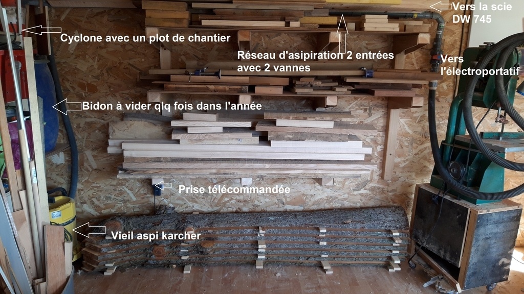

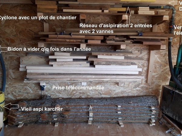

Voici comment ça fonctionne chez moi.
Une installation pour un pas-pro du tout, mais ça marche.
On ne voit pas l'entrée vers la scie sous table, mais ca passe par le plafond pour redescendre sur l'autre mur.
Je rencontre des problèmes quand j'aspire de beaux copeaux torsadés de rabot manuel : ils ont tendance à boucher le cyclone.
Sinon, RAS. Ca fait le job.

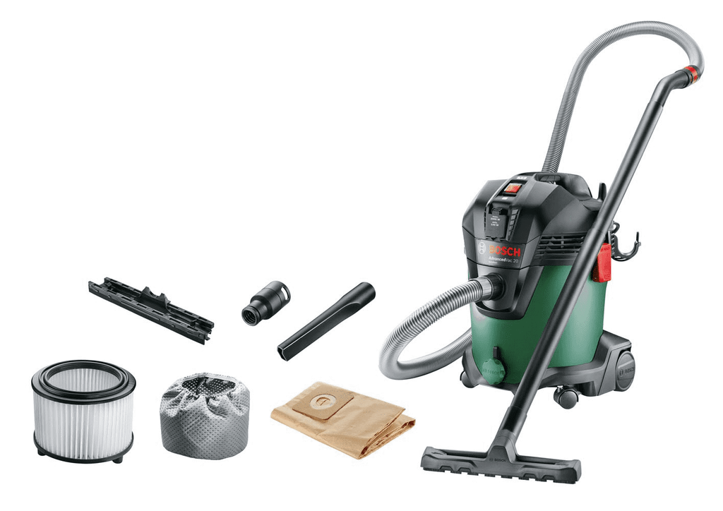

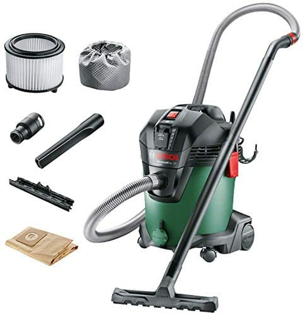

Aspirateur Bosch AdvancedVac 20
Bon, c'est de la gamme vert, mais il fait le job, quand j'en ai besoin.
Il est polyvalent : poussiéres, eau , feuilles, atelier (avec manchon d'adaptation)
il a une prise démarrage synchronisé avec les outils, et d'autres particularités sympa.
Et cela pour 150 Euros .
Bon evidemment, je ne le conseille pas pour un pro, qui passe son temps avec l'electroportatif dans les mains à usiner du bois.
