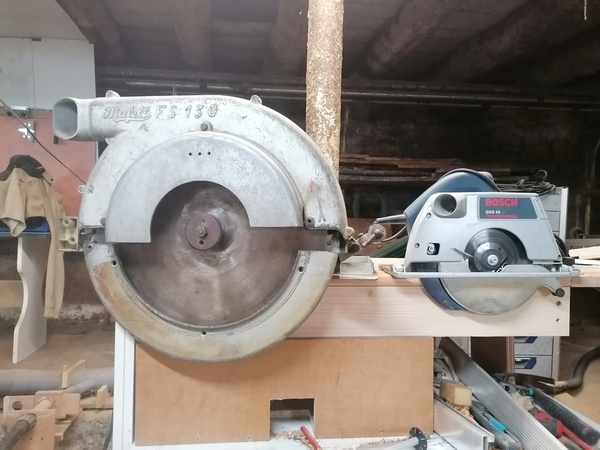

bonjours tout le monde. nouveau arrivé et déjà une question. voila ,on m'a donné une scie de charpentier et je voudrais savoir le principe de fonctionnement de la poignée avant qui bascule, il manque des pièces et je vois pas à quoi elle peut servir. elle est pas toute jeune et fonctionne en 380 volts . il y a même une photo . voila voila , merci d'avance , cordialement
Normalement la poignée bascule, pour faire lever le carter de protection avant de scier !

Merci Sylvain pour le renseignement, je m'en doutais un peu mais j'étais pas sûre. en plus la poignée a un systeme de blocage , sacrée machine quand même. encore merci
Exactement, d'ou le nom de capot basculant. Oui c'est une sacrée machine, à utiliser avec précaution 😛

vu l'engin avec beaucoup de précautions, et je sais pas encore si elle va servir, je vais la nettoyer, lui refaire un beauté et après on verra 🤔

Une très bonne machine à installer sous table .....

c'est bien un peu l'idée , je sais pas trop comment encore mais j'y pense
En ajoutant un diviseur qui est absent. Sans c'est a coup sur finir avec un madrier dans la tronche, elle s'arrêtera pas.

ça c'est le premier truc auquel j'ai pensé je tiens à mon nez et à mes dents.......
