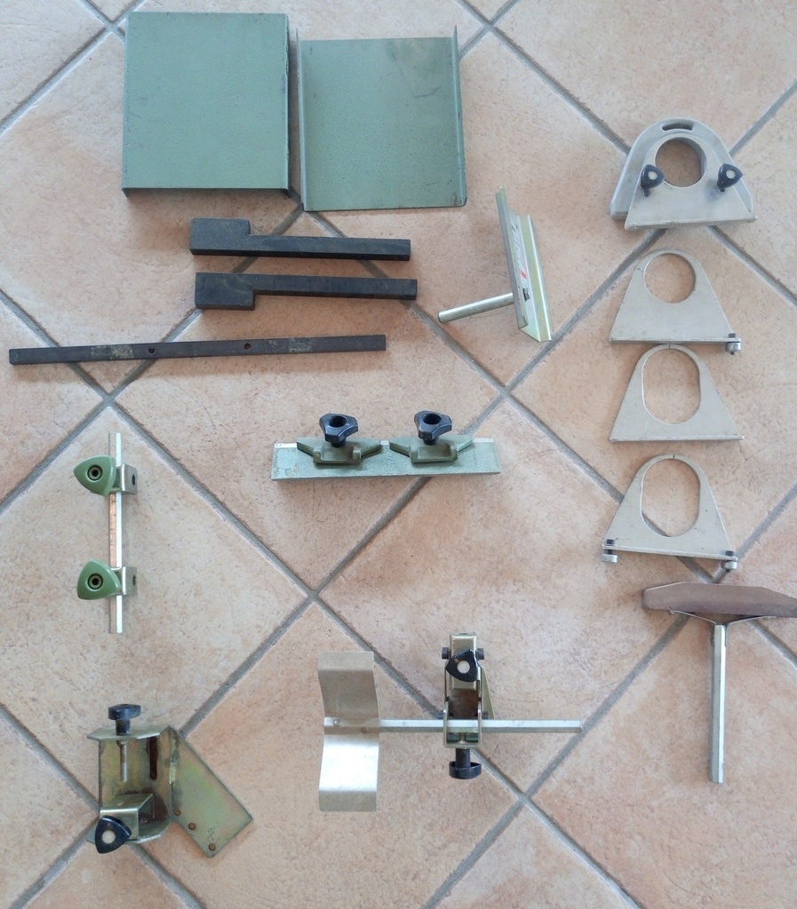

Cependant j'ai quelques questions portant sur les outils et accessoires que l'on m'a fourni avec la machine, car même après avoir épluché en profondeur la notice LUREM, il y en a certaines que je n'arrive pas à identifier (voir photo ci-dessous):
Est ce que vous pourriez jeter un coup d'oeil et m'indiquer le nom et la fonction de ces pièces svp ?!

Du coté droit 3 lunettes de travail à l'arbre de diamètre différent en fonction du diamètre des outils et tout en haut le protecteur
juste en dessous, en bas, presseur de toupie
au milieu en bas : protecteur de toupie

Alors, je ne reconnais pas tout mais en bas à gauche c'est un support qui se monte sur le carter de toupie, qui va supporter certainement la barre juste au dessus avec les boutons verts. Cette barre te permets de monter le presseur (sabot en bois) qui va plaquer ta pièce. Devant ceci, tu peux monter le protecteur (la tole courbée au bout de sa tige). Si tu cherches une photo de la machine montée ou une kity 626/627, c'est très similaire.
Le reste me parle malheureusement moins.

Merci DewhitYoussef ! J'ai bien réussi à faire le montage qui ressemble effectivement beaucoup à celui de la kity 626, mais par contre je pense qu'il me manque la tige qui va dans le carter de la toupie et qui permet de surélever l'ensemble...
Ah je ne sais pas. Sur la Kity, il me semble que c’est une vis captive sur le support et un taraudage dans le carter. Il y a aussi un pion de centrage.
Les lunettes, c’est pour le travail à l’arbre, elles doivent certainement se fixer avec la tige noire taraudée. Je n’ai malheureusement pas ces accessoires et ne sais comment ça se monte.
