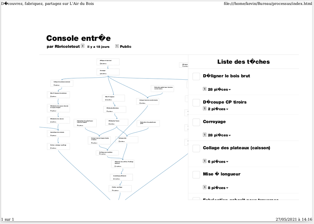

Une autre solution pour quelqu'un qui est déjà familiarisé avec le langage javascript/jquery et la console javascript que tout les navigateurs propose (plus ou moins facile d'accès selon les navigateurs ). Dans cette console, il est possible de saisir/coller du code afin de modifier l'affichage du site (il suffit de recharger la page pour retrouver l'affichage normale).
Pour afficher seulement le graphique (il faut quand même restreindre le placement des boites dans la largeur ensuite il suffit d'augmenter la valeur '5000px' pour imprimer plus long) :
$('#ladb_topbar, #ladb_leftbar, .ladb-workflow-workspace header, .ladb-right-panel, #ladb_bottombar').css('display', 'none');
$('.ladb-workflow-task-diagram').css('width', '100%');
$('.ladb-workflow-board').css({'height': '5000px','top': '0'});
$('.ladb-workflow-workspace').css('top','0');
Pour afficher seulement la liste des taches (là aussi il suffit d'augmenter la valeur '5000px' pour imprimer plus long) :
$('#ladb_topbar, #ladb_leftbar, .ladb-workflow-workspace header, .ladb-workflow-task-diagram, #ladb_bottombar').css('display', 'none');
$('.ladb-right-panel').removeClass('ladb-no-print').css('left', '0');

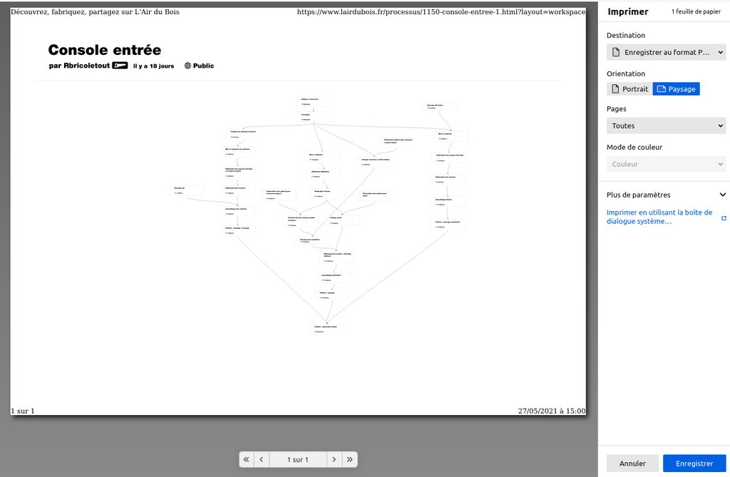

Alors, si vous avez accès au code, vous pouvez tester ça.
Dans la partie header.
À cet endroit-là :
<link rel="stylesheet" type="text/css" href="cdnjs.cloudfla...-select.min.css" media="screen">
La ligne suivante va ressembler presque à ça (mais pas tout à fait)
<link rel="stylesheet" type="text/css" href="lairdubois.fr/...?v=202105150831" media="screen">
Sur cette dernière ligne remplacer media="screen" par media="screen,print"
Ça mérite quelque ajustement, mais c'est une piste de travail.
Edit :
Avec ce bout de code en plus, le résultat est plus propre.
<style type="text/css" media="print">
.ladb-right-panel { display: none; }
.ladb-workflow-workspace { top: 0; left: 0;}
.ladb-workflow-workspace .ladb-workflow-task-diagram.ladb-with-right-panel { right: 0; }
</style>
Mais vous arriverez à faire mieux, j'en suis sûr :)
Voilà qui est fait. J'en ai profité pour masquer à l'impression la panneau de droite et retirer les marges hautes et gauches.
Par contre, ça n'imprimera le diagramme entier que s'il est dézoomé. Sans quoi il sera coupé à l'heure actuelle.
Donc globalement, ça ne répondra pas pleinement à la question 😉

Tu devrais rajouter cette règle, car là l'impression et rogner à droite.
Merci, voilà qui est corrigé !
