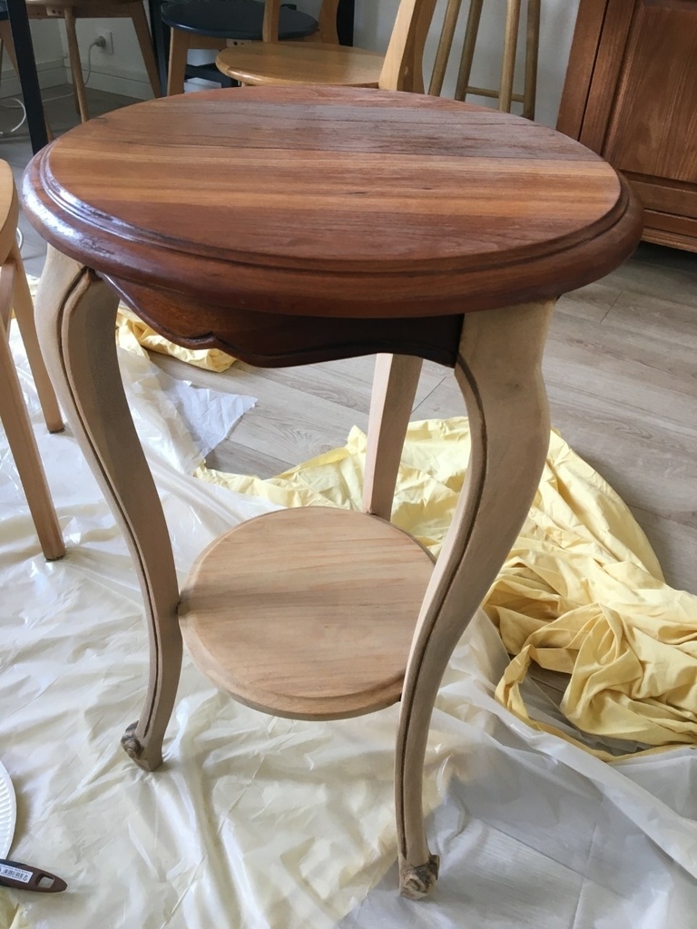

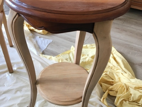

J'ai poncé un gueridon puis appliqué un vernis incolore satiné. La couleur du gueridon est passé d'une tente très claire, voire blanchie à une teinte extremement foncé type acajou/chêne marron très foncé immédiatement après applique et restée identique après sechage. J'ai déjà utilisé ce vernis sur d'autres bois type pin, manguier mais jamais je n'ai vu un tel changement de couleur! C'est comme si j'avais appliqué un vernis teinté marron foncé.
A quoi est du ce phénomène? Quel type de venris utiliser pour garder une teinte similaire? ou peut être une huile incolore?
Le problème est que je ne sais pas de quel type de bois est fait mon gueridon ni son histoire Il va falloir que je reponce encore!
Ci joint une photo avec la différence de teinte entre le bois vernis (plateau) et non vernis (pieds).
Merci d'avance

on ne voit pas grand-chose mais on dirait du noyer ou merisier?
ce sont des bois d'une teinte naturelle déjà foncée.
tu es sur d'avoir décaper totalement pour avoir ce blanc?
sur la photo on dirait que le bois des pieds n'est pas totalement mis à nu? on ne voit aucun veinage.
sandraB
Aucune idée de quel bois il s'agit, c'est un vieux meuble récupéré. J'ai décapé à 80 pour avoir ce rendu blanchi à plusieurs reprises, pendant plusieurs heures avec une ponceuse exentrique car le venris d'origine était bien accroché! Donc toute la couche était partie. On voit bien les veinage sur le plateau supérieur qui est très foncé même si peu visible sur la photo.
Le bois des pieds est la seule partie que je n'ai pas pu poncé à fond car très difficile avec ma ponceuse.
Une idée du type de produit que je pourrai appliquer pour éviter de foncer ou est ce lié au type de bois?
