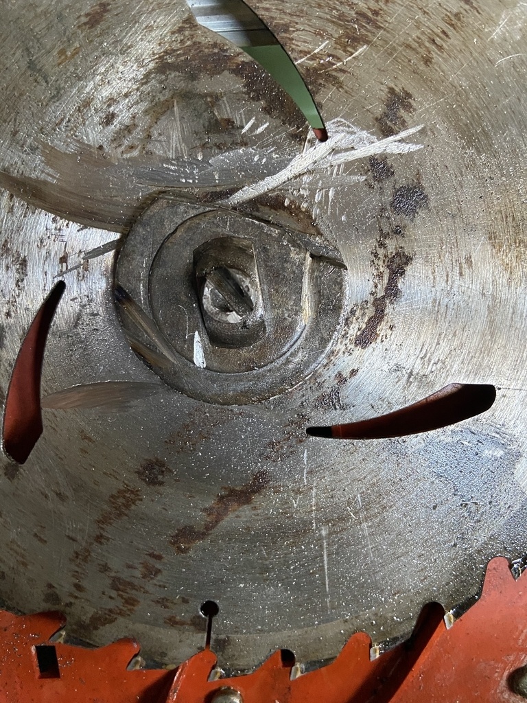

Bonjour, j'ai récemment acheté une scie sous table d'occasion (Mafell Erika 55) mais la lame est bloquée. Plus précisément, je n'arrive pas à desserrer l'écrou qui retient la lame.
Comment puis je faire pour la débloquer sans péter toute la machine ? Parce que, comme sur toute les scie je pense, la lame peut se bloquer en appuyant sur un bouton pour ne pas qu'elle tourne pour pouvoir desserrer. mais j'ai peur de casser les crans sur lesquels le boutons appuis.
ps : j'ai déjà essayé le WD40 mais pas d'effet

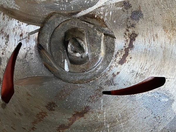

edit : après avoir définie le bon sens de serrage de la vis (inverse des aiguilles d'une montre donc desserrage dans le sens des aiguilles), j'ai finalement attaqué la rondelle à la meuleuse pour enlever un morceaux et pouvoir ainsi taper dessus, ce qui à pour effet de degriper l'ensemble. j'ai également donné un coup de meuleuse au milieu de la vis qui était devenu ronde à l'intérieur pour pouvoir y passer une clé plate et taper au marteau. voir photo
je ne sais pas si j'était clair, n'hésitez pas à me contacter si vous avez le même problème pour plus de détail.
Merci à tous pour vos réponse

Je confirme c'est bien un pas à gauche. Dévissage avec un tournevis à choc ou une boulonneuse comme pour les écrous de voiture, chez ton garagiste, ne pas oublier de lui dire qu'il faut qu'il serre pour desserrer!
bapto
super merci ! donc dévissage dans le sens des aiguille d'une montre si j'ai tout comprit ?
Lansau
Exactement !
bapto
merci !

C'est bête mais vu le sens de rotation de la lame, ce ne serait pas un pas de vis à gauche par hasard ? As tu essayé ?
bapto
j'essaye de desserrer dans le sens inverse à celui des dents (inverse des aiguilles d'une montre sur la photo)
j'ai supposé que c'était ça car le bouton bloque mieux dans ce sens
seric
je pense que c'est un pas à gauche( sens inverse du sens habituel), ainsi la vis se serrera toujours en rotation, donc essayer de deviser dans le sens des aiguille d'une montre.
On peut aussi chauffer la tête de vis et choquer un peu celle-ci.
Eric
bapto
au vu des autres commentaires il semble que vous ayez raison
mais donc autre problème : j'ai essayé dans le bon sens (celui indiqué) et la lame tourne quand on tire trop fort, le bouton la bloque pas assez donc est ce que je ne vais pas tout défoncer avec une clé à choque ? sachant que l'intérieur commence à tourner rond

Une clé à choc ça donne des acoups que tu ne peux faire toi même, c'est mieux que mettre une rallonge à ta clé.
bapto
d'accord merci je vais essayer
Valentin S
Ce que je fais quelque fois quand la lame s'est trop serrée à cause des grosse coupes, je lève la lame au max et je viens la coincer en plaçant une languette de bois entre deux dents, en appui sur la table de sciage. Ça évite de flinguer le verrouillage et ça laisse les deux mains disponibles. Tu peux aussi utiliser les ouvertures dans la lame pour y placer une tige et la bloquer sans utiliser le bouton de blocage.
bapto
c'est ce que je vais essayé de faire mais je ne peux pas la bloquer avec la table puisque je suis obliger de l'enlever (au moins une partie) pour avoir accès à l'écrou mais je vais creuser l'idée ! merci

Cette Mafell a l’air top, belle trouvaille ! J’ai eu le même souci sur ma modeste Bosch PTS-10, tant et si bien quen désespoir de cause, j’ai dû taper au marteau sur la clé plate pour la débloquer. J’ai débloquer la vis, mais j’ai pété la patte du blocage de lame.
Un peu comme Valentin, désormais j’utilise une cale pour bloquer la lame. J’ai fait ça avec un fer plat, légèrement aminci à un endroit pour pouvoir le passer entre les dents en ajoutant une fine cale en bois pour éviter d’abîmer la dent. Tant qu’à faire, j’ai fait une marque sur mes 2 lames pour toujours prendre appui sur la même dent...

tu peux essayer de la refroidir avant desserrage (1h au congélo dans un sac pour ne pas salir le reste), ça opère du retrait sur le métal et peut peut-être débloquer ...
bapto
si j'ai bien compris, tu veux que je mette ma scie dans le congélateur ?
le moteur ne vas pas souffrir ?
je pense que si tu n'essaies pas de faire tourner la machine tant que le moteur est gelé, ça ne craint rien. enfermé dans un sac plastique pour éviter la condensation... c'est juste pour que la vis se réduise un peu, ça peut vraiment faire la différence. Mais déjà, oui, tourner dans le bon sens, ça suffira peut-être. c'est assez probable que le bloquage de l'arbre tienne moins bien du coté ou il faut forcer, donc là ou il est le plus usé... on a souvent besoin de bien forcer pour désserrer la lame, alors qu'on ne sert pas à bloc quand on l'installe.

Salut, pour trouver le sens de blocage tu fais tourner la lame ,a la main bien entendue et tu tiens le boulon au bout des doigts . Le blocage ce fait donc en sens inverse. Pour débloquer et pour ne pas endommager ton boulons essaye avec une petite clef a griffe. Oui je sais mais a gros problèmes gros moyens. J’oubliais tu a la chance d avoir une lame ajourée pour y glisser un morceau de bois pour soulager le bloqueur
. Par la suite il est inutile de serrer très fort,le système est autobloquant
