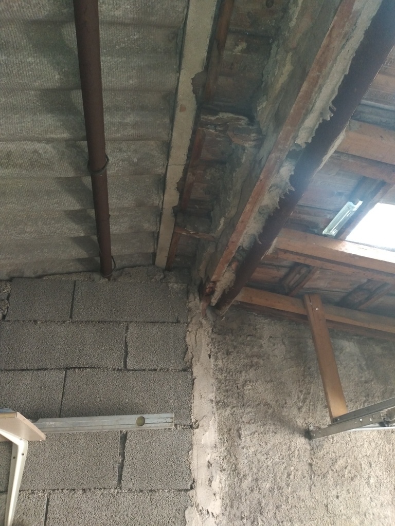

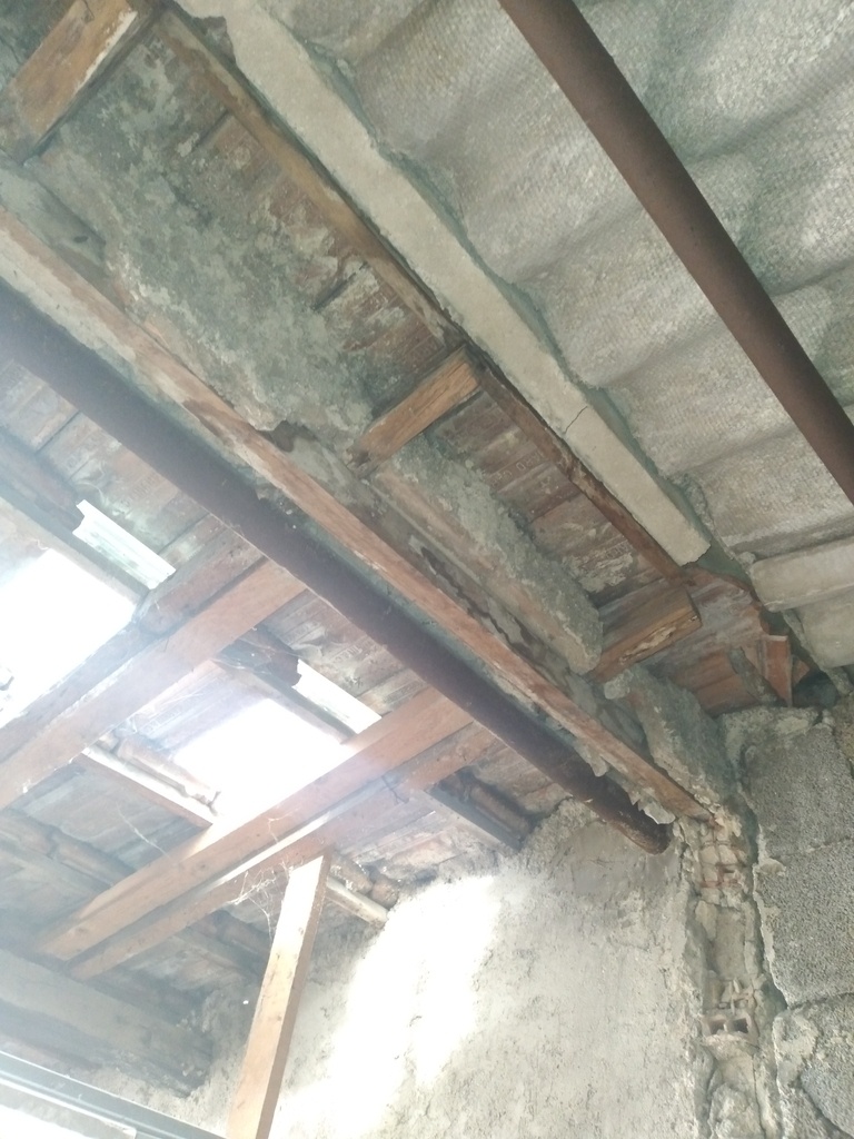

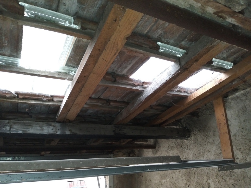

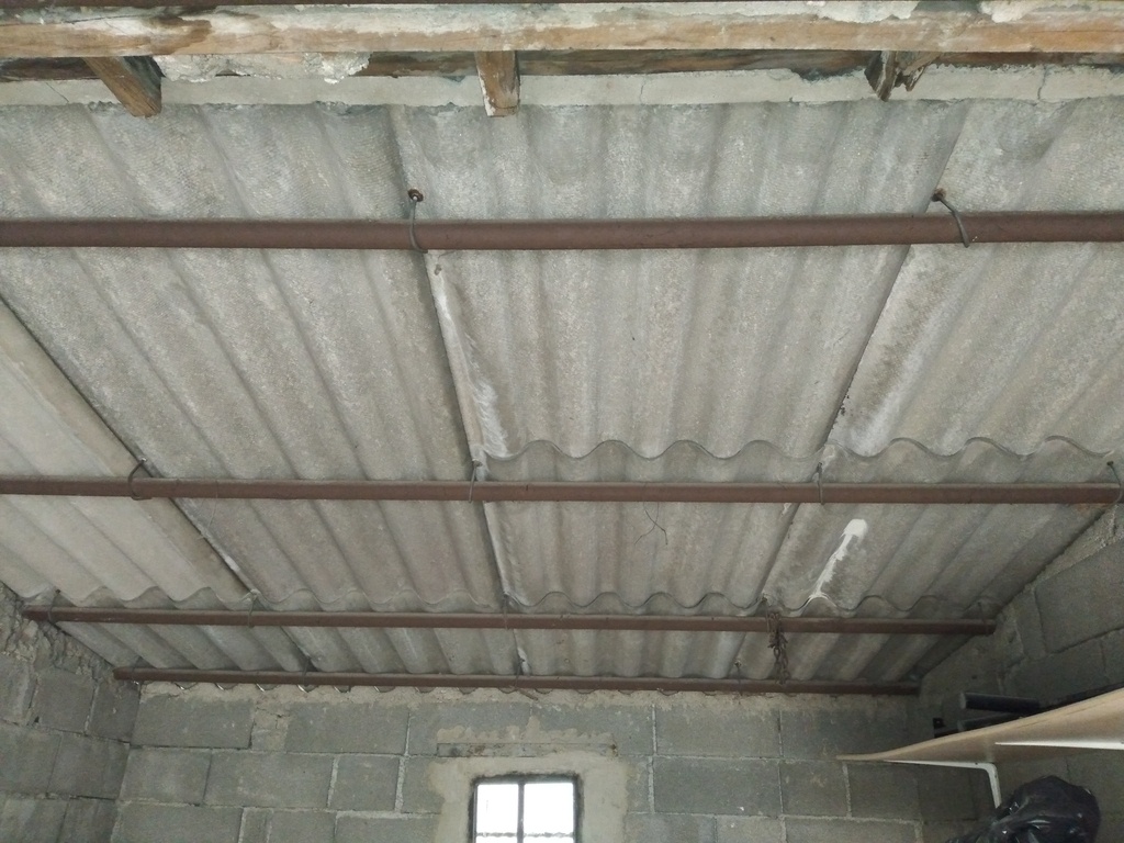

voici quelques images supplémentaires de l'intérieur pour voir la belle poutre mixte de bois moulu, fer rouillé, béton fendu...

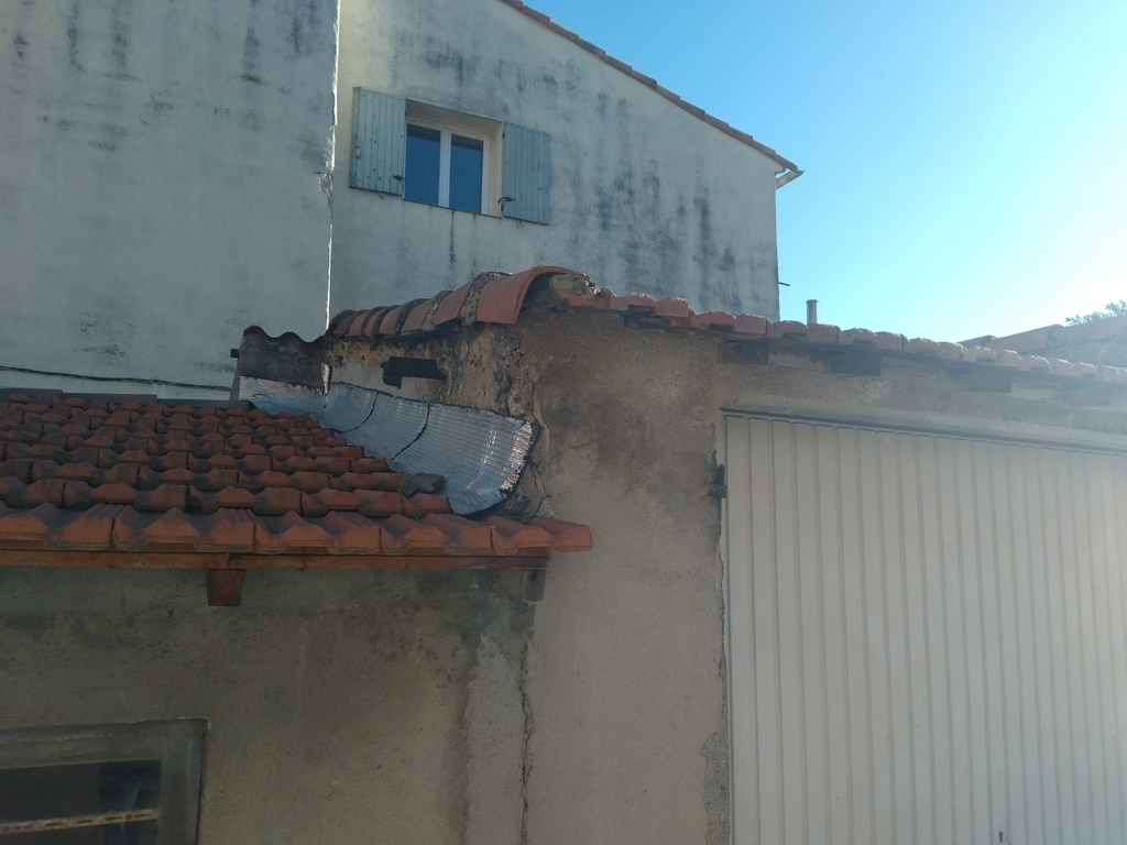

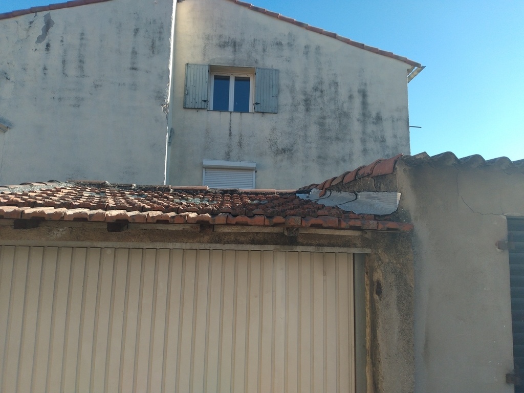

Et là quelques photos de mon toit sur l'avant (tuiles). La partie fibro était plein contre jour ce soir (le petite débord qu'on voit sur la première photo est à moi)

Y a-t-il une courette entre le fond du garage et la maison dont on voit une façade? A qui est cette maison? Rehausser de ce coté diminuera l'éclairage naturel si courette il y a et rehausser en façade passera-t-il pour les services d'urbanisme??? Voilà de quoi alimenter la réflexion....
SebD
Je n'avais pas pensé à ce point sachant que le garage à droite à une mono-pente telle que tu proposais.Je vais me renseigner sur ce point.
