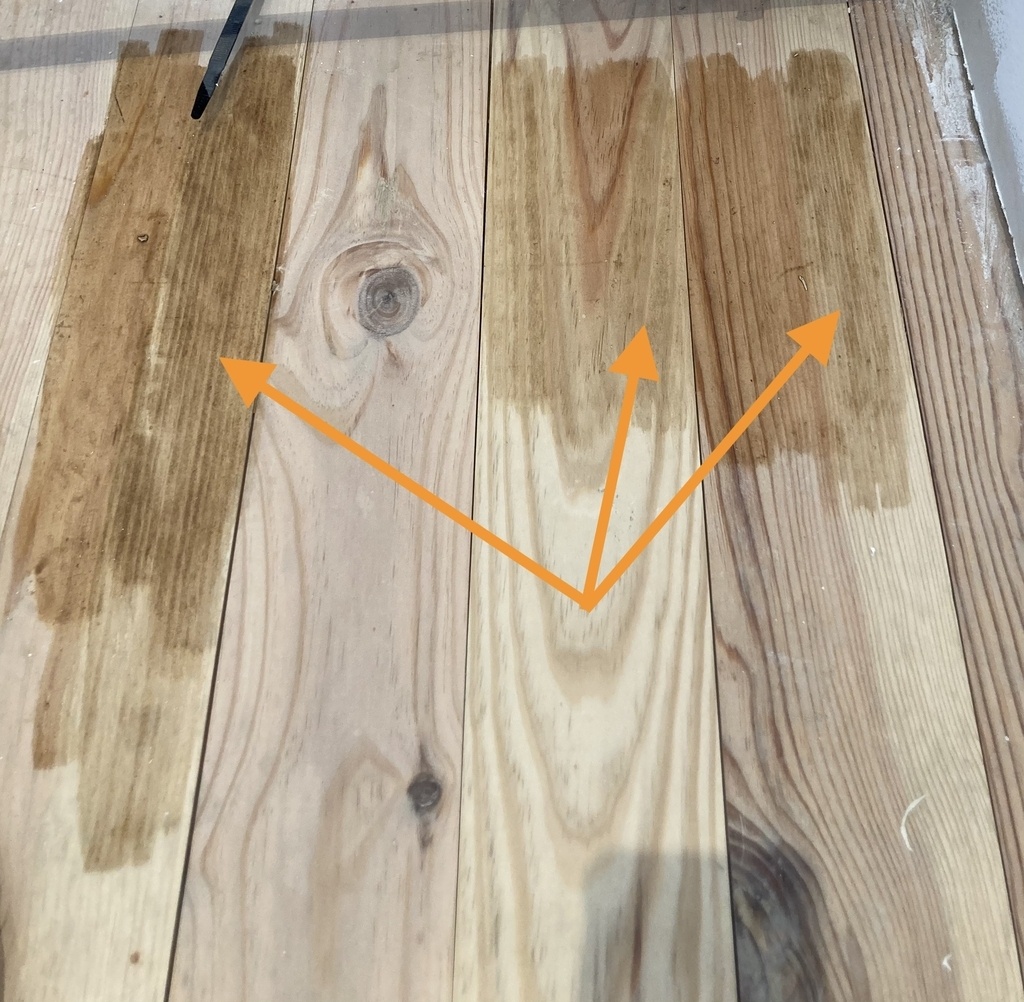

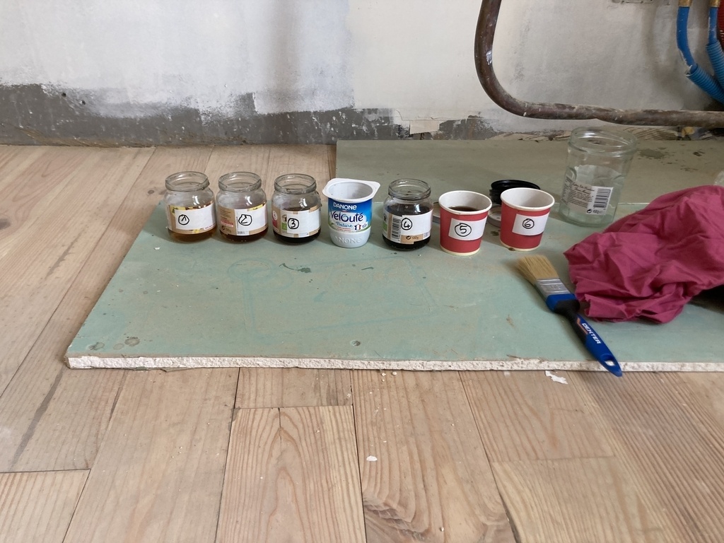

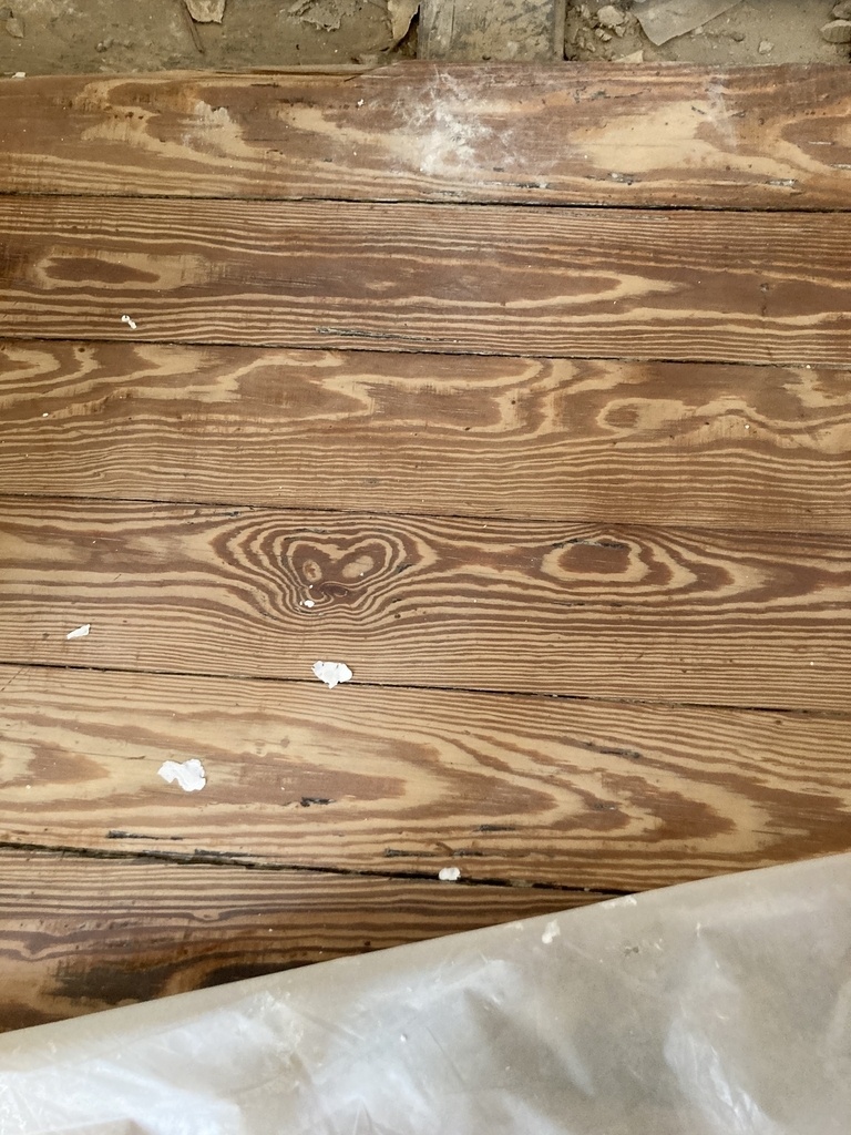

Dans ma future pièce à vivre, j'ai une zone de parquet ancien (pin qui a foncé avec le temps- cf photo un peu trompeuse car en réalité il est un peu plus gris et moins miel ) et une zone de parquet neuf (pin blanc rosé cf photo avec petits pots ) .
Je souhaite teinter la partie neuve au brou de noix pour rattraper au mieux la teinte du parquet ancien.
J'ai acheté 1l de brou de noix en grande surface de bricolage ( je pense que c'est plutôt de l'extrait de Cassel).
J'ai fait mes petits tests mais je suis inquiète car à certains endroits le rendu donne plutôt une impression de parquet sale... Cf photo avec flèches orange.
Avez-vous un avis sur la cause ?
. Parquet pas assez poncé ?
. Salissures résiduelles ?
Tant que je n'ai pas cette réponse, je n'oserai pas me lancer sur toute la surface de peur de tout gâcher...!

Ce n'est pas simple comme question, parce que les résineux anciens ont une inversion de teinte entre les parties dures et les parties molles des cernes, ils sont extremement sensibles aux UV et bronzent à l'envers en quelques jours, ce qui donne pour du vieux bois une teinte qui ne pourra jamais être équivalent à du bois neuf.
Il y a très, très longtemps, j'avais eu une discussion avec un spécialiste des teintes qui m'avait parlé de teinte "positive", tu peux chercher en compagnie de notre ami google....il a l'explication pour réussir le miracle sans attendre noêl!

bonjour je ne crois pas que votre parquet soit en pin mais en pitchpin ce qui es tout a fait diffèrent pour la teinture il faut s' orienter ver une autre teinture , mais pourquoi vouloir le teinté il prendra une jolie couleur dans le temps
etienne desthuilliers
je parle du 3 -ème échantillon , le pin des deux photos de gauche ne ressemblera jamais au pitchpin
annaf415
Je ne souhaite pas spécialement teinter le parquet ancien "pitchpin", je souhaite surtout foncer un peu le pin neuf pour réduire le contraste entre les 2 zones de parquet :)
rebonjour le pin contient dans la partie la plus sombre de la résine et le brou de noix ne peu prendre sur elle la partie claire es un buvard et absorbe la teinture il va falloir changer de technique et le brou de noix aà l eau ne me semble pas approprié pour cela
annaf415
AH ok, ceci expliquerait cela ! Je vais donc essayer avec de la teinte Libéron chêne moyen à base de solvant.

Peut être pas assez poncé. Ceci dit tu n'auras jamais la perfection dans du bois comme dans un matériau indus. Tu peus essayer de mouiller ton bois à l'eau , si c'est du brou à l'eau, avant de passer le brou. Cela attenura les zones sombres
