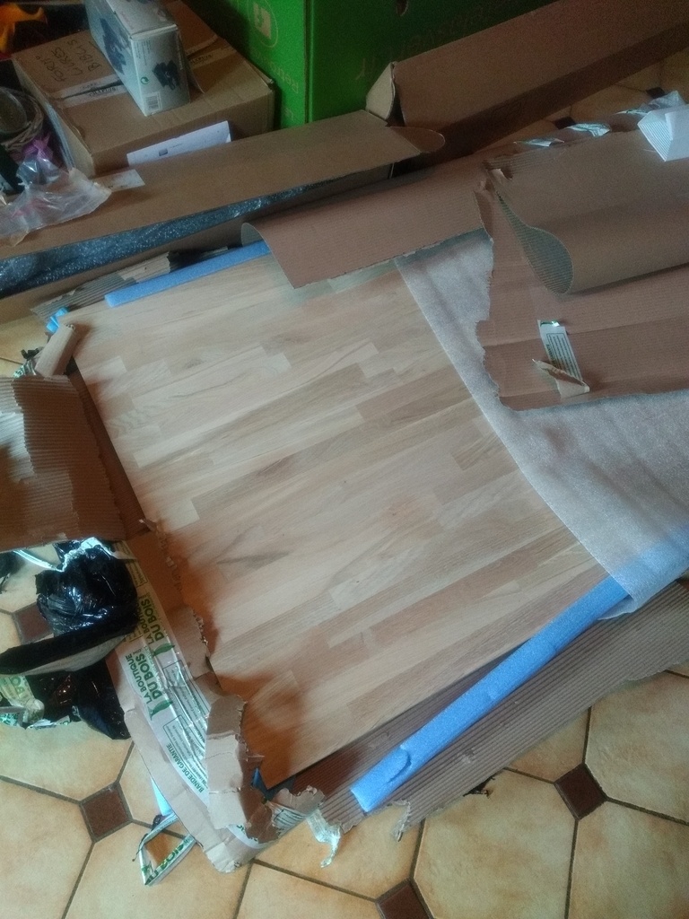

Quelle huile obtenir pour une couleur précise ?
J'ai prévu de me monter un bureau debout DIY sans électronique :)
Le plateau est un chêne massif et j'aimerais lui donner de la couleur.
J'aimerai essayer d'avoir cette couleur : instagram.com/...g_web_copy_link .
Chez Mr. Brico on m'a conseillé cette huile V33 Palissandre mat : castorama.fr/h...940512_CAFR.prd
Mais je ne sais pas si c'est la bonne huile ?
Pouvez-vous m'aider à choisir ?

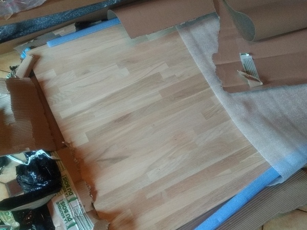

Vous trouverez ma planche dans la section image.
Merci beaucoup :)
Grabouille
Petite précision, ton plateau est en hêtre massif, pas en chêne.

si tu veux pouvoir ajuster la couleur avec précision, il vaut peut-être mieux teinter avant de passer une huile incolore... une fois l'huile appliquée, ce n'est pas évident de modifier la couleur.
il existe des teintes à l'eau en poudre, qu'on peut doser en densité plus ou moins, et mélanger entre elles pour modifier le ton.
et bien sur, c'est important de faire des essais (huile incluse, elle va modifier la couleur) pour trouver le bon dosage avant de passer au produit fini.
