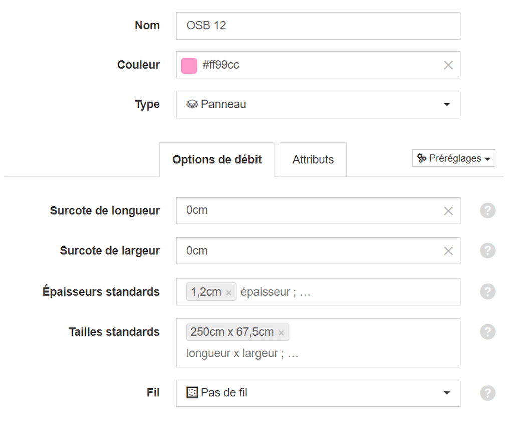

J'ai créé un groupe nommé OSB 12, je génère la matière en panneau, dimensions et autres infos.

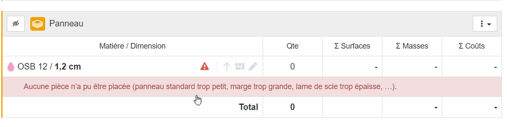

Lorsque je fais générer tout vas bien a ce moment là, puis rapport générer et la ZUT !
Cette magnifique phrase que je rêve de voir disparaitre me hante.

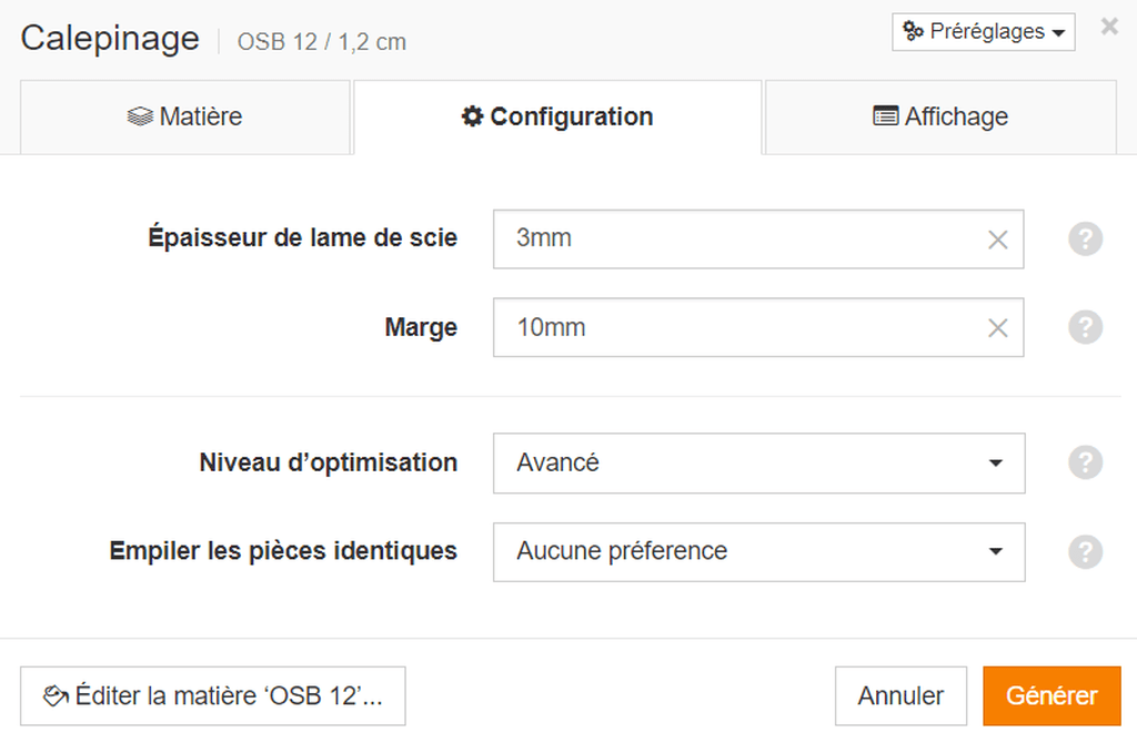

Voici ce qu'il me marque dans le détail (Aucune pièce n’a pu être placée (panneau standard trop petit, marge trop grande, lame de scie trop épaisse, …).
Je suis allé dans pratiquement tous les paramètres et j'ai bien suivi la vidéo de présentation du logiciel, rien à faire.

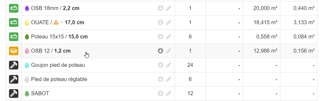

Sur la première capture d'écran, on peut lire 1 pièce avec une surface de 12,986 m^2, mais le panneau standard ne fait que 1,6875 m^2 (2,5 x 0.675).
OpenCutList place des pièces dans un panneau, mais ne fera pas de carrelage de panneaux si la pièce est plus grande qu'un panneau.

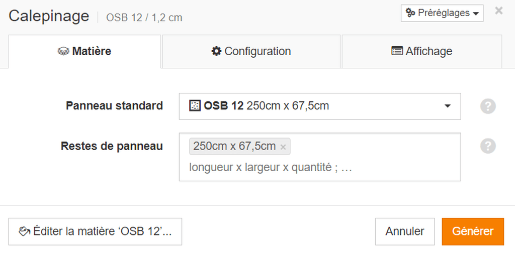

Je plussois aussi le fait que la pièce que tu souhaites faire placer par le calepinage est plus grande que la définition d'un panneau standard comme tu lui as défini.
⚠ Attention que le calepinage ne va pas te permettre de dessiner tout le sol d'une pièce (par exemple) et de demander à OCL de te dire combien de panneaux d'OSB il te faut pour le couvrir.
Le calepinage dans OCL vise à faire rentrer des pièces dessinées dans des panneaux et pas l'inverse :)
