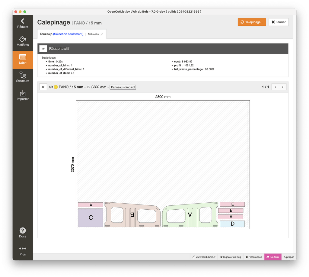

Bonjour Boris,
J'avais le cas suivant qui m'avait intéressé, même si effectivement le niveau d'imbrication des pièces est faible.
Mais le sujet reste néanmoins d'utiliser le moins de panneau possible, ou bien de parvenir à faire rentrer ça dans une hypothétique chute dont on disposerait.
Merci pour le travail !
Merci Cyberugo,
Par contre, il y a pas trop d'enjeu avec le calepinage de cette tour. Les formes ne vont pas trop s'imbriquer.

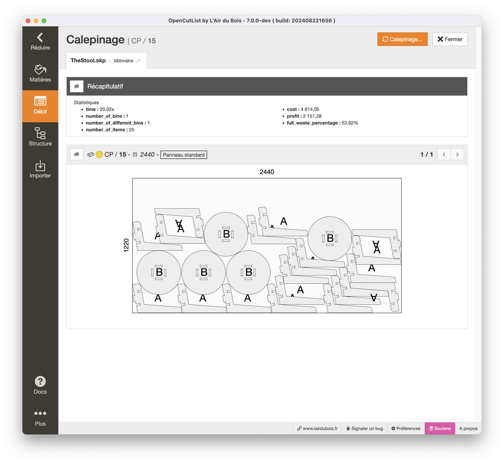

Pour lancer le truc, voici un petit tabouret :
