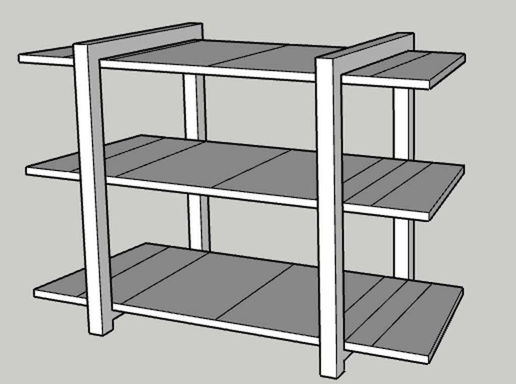

J'ai ce meuble à réaliser en mélaminé. Pour les étagères qui seront en mela de 19 je souhaité savoir tout les combien de cm il faut mettre un taquet pour éviter que le panneau ce plis, entre les deux cadres qui seront en hêtre sûrement, il y a un peux moins de 59cm.
Heu... je ne comprends pas bien la question ! Tu peux préciser où tu veux mettre des taquets, et où tu crains que les panneaux se plient ?
D'autre part, sans contreventement ton étagère risque de s'écrouler comme un château de cartes...
Complètement d'accord avec Ara en l'état ça ne tiendra pas
Je ne suis pas bien sûr de comprendre ta question, je vais tout de même tenter une réponse : Pour du mela de 19, une portée de 60 n'est pas un problème. Le max est autour de 80 (pour une charge raisonnable. Si c'est pour faire un rack à altères, je suis pas sûr :))
Sinon, comme ça a été dit en réponse et en commentaire, j'ai beaucoup de doute sur la solidité de l'ouvrage.

Des taquets ? Moyen bof, je trouve...
En revanche, tu peux t'inspirer de ça (si j'avais cru faire mon "auto-promo" un jour...)
Partant de sections de hêtre, ça se fait à la scie à onglet sans soucis :)
A titre personnel, je conseille d'avoir un lien mécanique rigide entre les pieds, sinon ça risque d'être un peu branlant. D'où les traverses qui rejoignent les deux cadres dans ce que j'avais fait. résultat : ça bouge pas, malgré un déménagement depuis.
A mon sens, dans ta création, ce qui fait le contreventement, c'est autant le lien entre les traverses que l'encastrement des étagères dans les montant.
