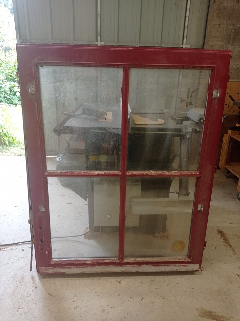

Un ami à acheté un porte fermière sur LBC et la personne qu'il lui à vendu à éclaté le bâti et la jeté, j'ai donc que la porte et il m'a demandé si c'était possible de refaire un bâti.
Je n'ai pas encore eu l'occasion de fabriquer des menuiseries extérieur.

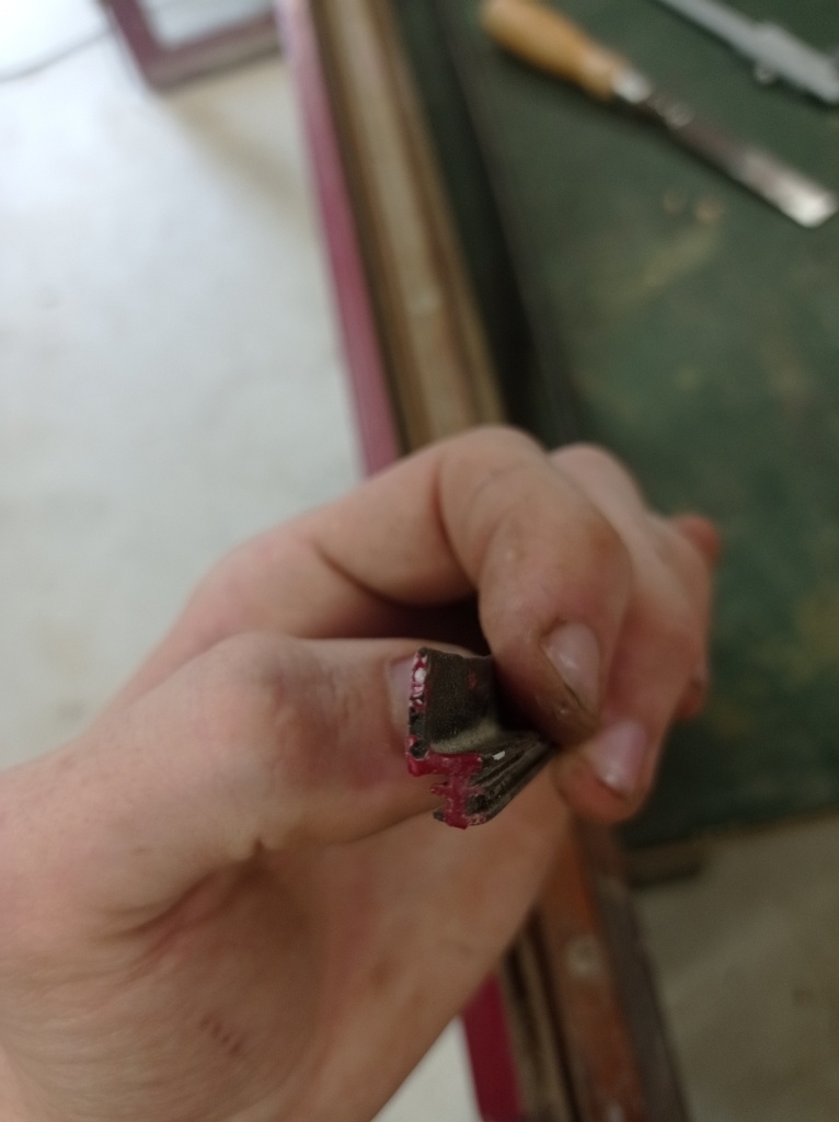

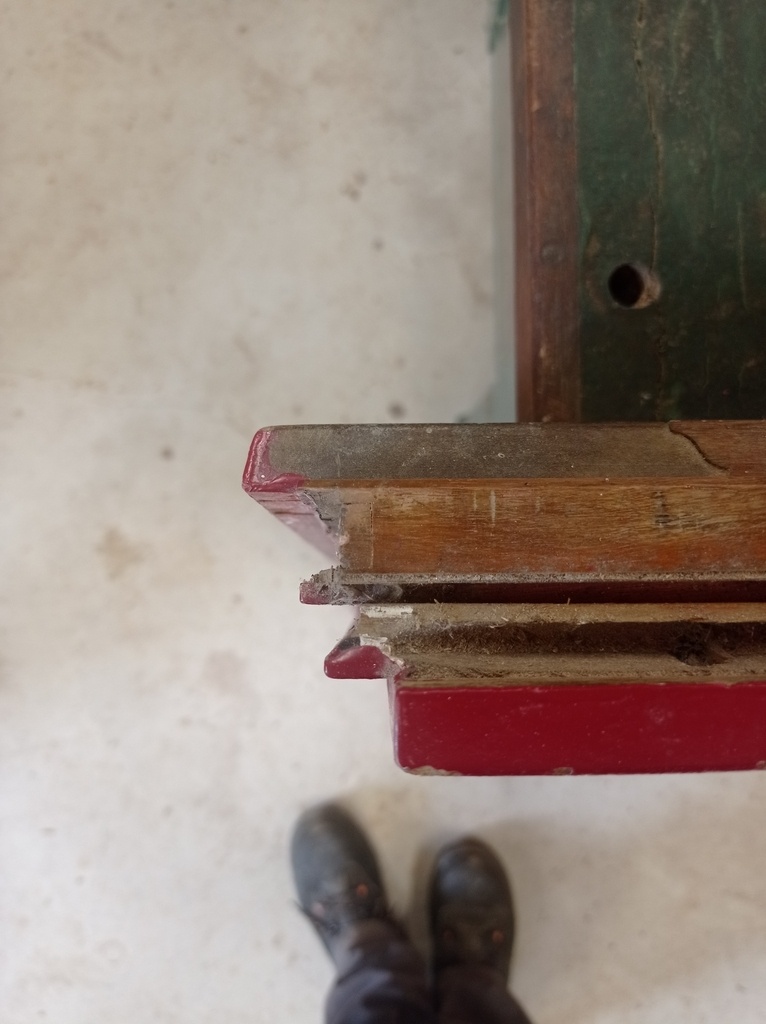

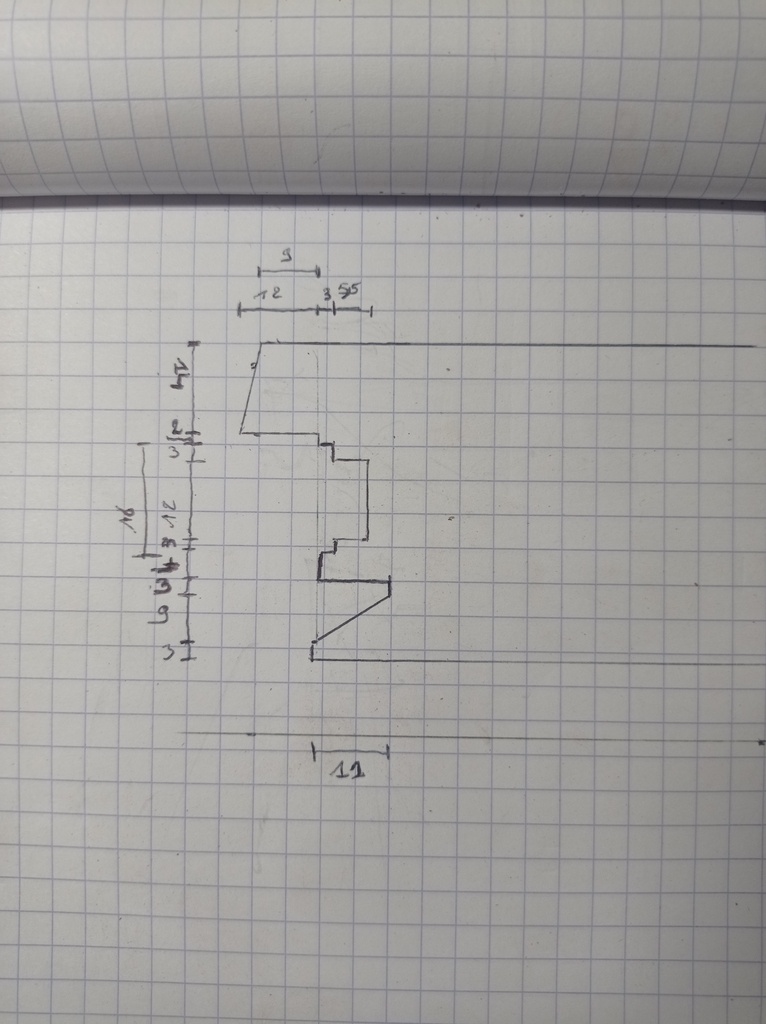

Question posé il y a un moment, je reviens sur le projet. J'ajoute quelques photo et mesure du profil de la porte.
La longueur de la crémone du battant bas est de 985mm et celle du haut 1220mm.
Est ce que ce n'est pas mieux de repartir sur une base saine, cas il y a pas d'endroit ou le bois et tout en vrac ?

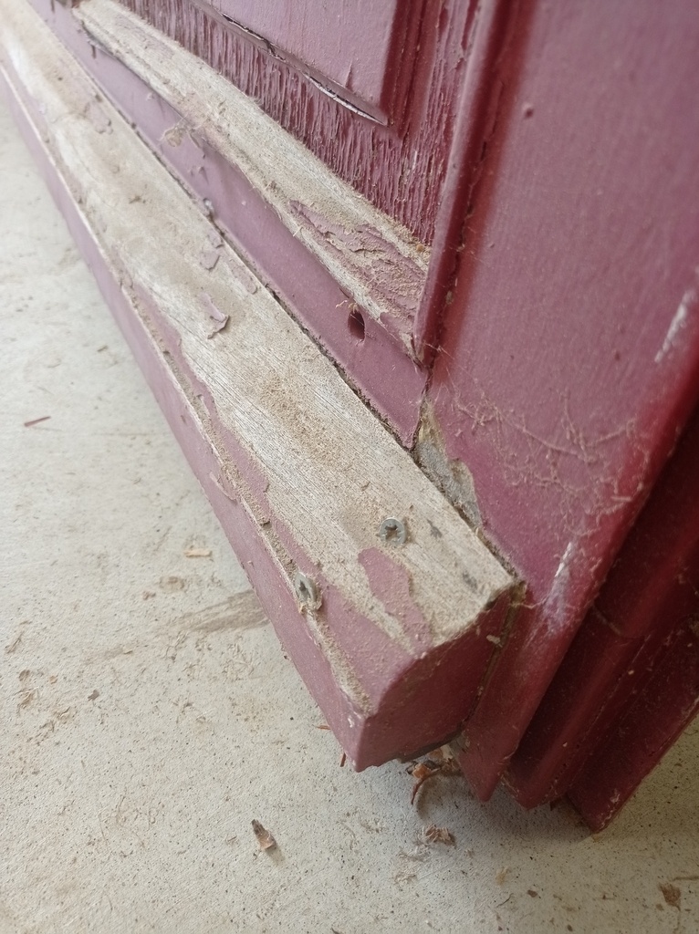

Pour pouvoir te proposer un début de solution a ton GROS problème, il serait intéressant de savoir de quels matériels tu disposes pour t'attaquer à ce genre chantier.

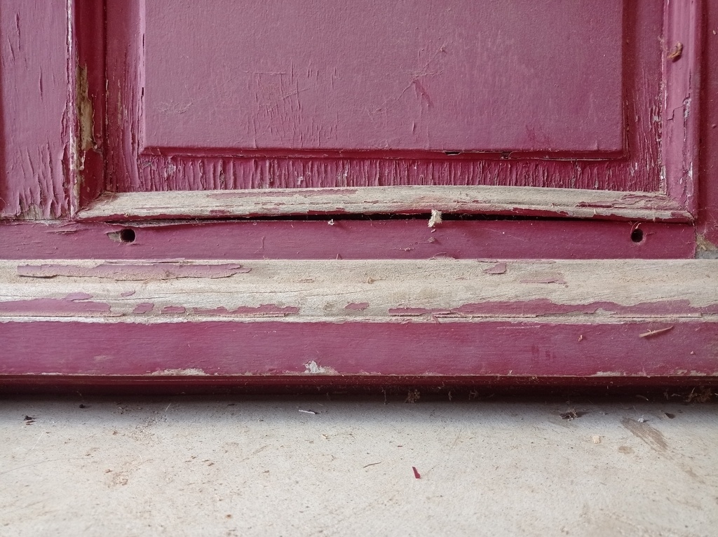

J'écris GROS problème car la partie basse me paraît gravement endommagée.
La traverse basse le jet 'eau ,les tenons, peut-etre les, mortaises des montants, le panneau, la moulure .....

Vu l'état de la partie basse, même restauré, je me demande si elle sera vraiment étanche et qu'elle tiendra bien dans le temps...

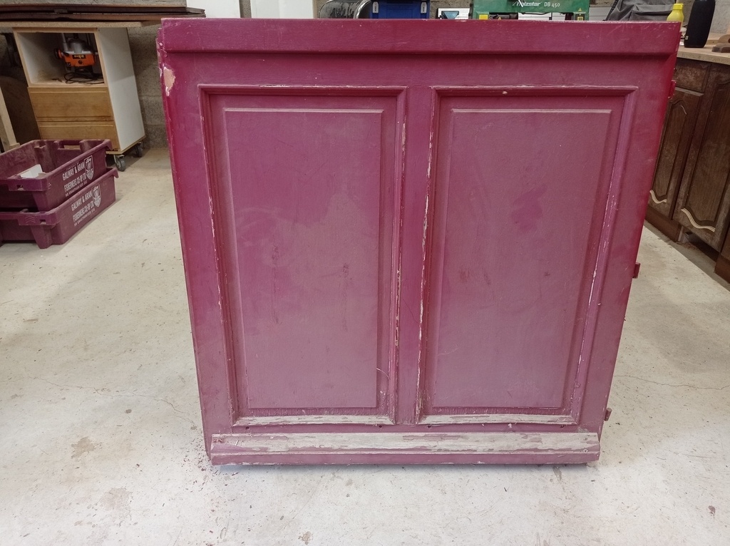

je ferai tomber vite fait ce qui est branlant, vissé, a moitié bricolé, ce qui cache les trous, et a partir de cette base claire, faire plusieures estimations:
restau minimum ou restauration soignée + dormant
ou nouvelle porte complète
au client de choisir

C'est clair que à la vue des photos , rien que le décapage , le rebouchage et la réparation il y a le temps de refaire largement une porte ... reste à disposer des outils (Dans les deux cas d'ailleurs ...)
Ah oui elle a bien vécu ! Pas certain que le jeu en vaille la chandelle !

Au vu des photos la porte est en mauvaise état. A mon avis il faut pas bricoler la solution est de refaire une porte , on peut en profiter pour éviter les panneaux plate bande (pas adapter à une porte extérieure exposée ) au profit de table saillante, double joint aussi, paumelles réglables etc . Tant qu'a refaire passer d'une menuiserie passer de 48 à 56 pour forcer un peu l'isolation du vitrage.
La réparation risque elle de n'être pas satisfaisante ni performante.
Bonsoir
oui cela est possible mais avant tout il faut déterminer en voyant le profil du montant ouvrant si c'est une porte en simple feuillure ou à recouvrement.
Si la porte est moderne elle doit être à recouvrement , et probablement qu'il avait un seuil alu il faudra ensuite définir si c'était une menuiserie en jeu de 4, 12 , ou autre et choisir en conséquence joints et seuil associés.
Le mieux est de poster le dessin de la coupe du montant ouvrant coté pour déterminer cela.
Sans cela il est certes possible de faire fonctionner la porte mais aux détriment de ses performances.
