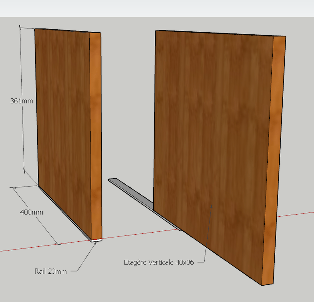

Existe t'il des rails pour fixer des tablettes verticalement ? Je ne trouve rien mais peut être que je ne connais pas la bonne dénomination.
Image jointe pour plus de compréhension. La tablette de droite vient de coulisser vers l'avant.
Et il faudra certainement un guide en haut pour la tenue latérale. Les tablettes seraient posées entre 2 étagères horizontales.

C’est pour fixer la tablette verticale ou cela doit rester mobile ?
J’ai pensé aux profilés en T en faisant une rainure dans le chant de ta tablette.
JPLegno
Pour te conseiller au mieux, il faudrait savoir quel est la fonction de cette tablette et dans quel «contexte» de meuble elle sera installée.
Sortie partielle ou totale ? Selon la fréquence de l’utilisation de ce coulissement le choix de la solution peut être différent aussi.
On aurait pu aussi imaginer la faire coulisser avec des galets (roulettes) dans des rainures.

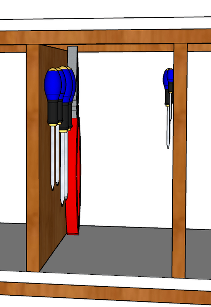

L'idée est de faire une espèce de french cleat sur cloison verticale, car je n'ai pas la place de faire un vrai french cleat. Les cloisons serviraient donc à accueillir de l'outillage, et le fait de les faire coulisser afin de pouvoir y accéder. L'accès est donc occasionnel, et l'aspect esthétique pas des plus importants. Voici l'idée en images.
JPLegno
Ah, oui, je vois le principe.
On peut imaginer aussi une coulisse à bille comme pensait Yvon Rolland, mais juste en haut pour suspendre la tablette, et en bas le profilé pour guider seulement le mouvement.

Xxxazerty
Difficile de comprendre et d'appréhender exactement ton besoin, mais tel que je le comprends : Tu cherches une solution pour faire coulisser des cloisons verticales (ou séparations, cotes, joue, etc... plutôt que tablette qui comme son nom l'indique s'apparenterait plutôt à une petite table... qui est rarement à la verticale 😜 ).
Après, on ne sait pas de quelle profondeur tu veux qu'elles coulissent (sortie totale ou partielle), quel niveau de solidité est nécessaire, quelle facilité de glissement ?...
Comme ça, deux solutions possibles :
Une très simple qui consiste à réaliser et fixer une sorte de languette verticale, dans les parties fixes hautes et basses. Et une rainure dans chaque extrémité de tes cloisons, qui viennent coulisser sur ces languettes. Cela peut être réalisé en bois (relativement dur, de préférence), et le coulissement facilité par de la paraffine.
Autre solution, des coulisses à billes. Il en existe des fines, comme ici, en sortie simple (une sortie totale serait plus large), et en différentes longueurs. Celles ci ont une section de 17mm x 10mm.
Il faudrait, si tu ne vaux pas les laisser visibles, qu'elle soient encastrées dans les chants hauts et bas de ton panneau coulissant, et donc un panneau suffisamment épais pour ce faire, de façon à ne laisser qu'un jeu de fonctionnement minimum.
Après, si tu n'es pas suffisamment outillé et/ou pas trop exigeant sur l'esthétique, tu peux simplement déduire les épaisseurs de la hauteur de ton panneau, et les laisser visibles.

J'ai lu ton explication complémentaire, concernant tes panneaux avec des outils, et aussi sur le fait que l'esthétique n'est pas prioritaire, donc.
Dans ce cas, pour une bonne translation, y compris avec le poids des outils, je te conseille vivement les coulisses que je proposais. Puisque l'aspect n'est pas primordial, tu peux simplement déduire de la hauteur de tes panneaux coulissants, l'épaisseur des coulisses hautes et basse, et les laisser apparents.
De cette façon, tu auras quelque chose de fonctionnel et plus fiable dans le temps qu'un profil T ou équivalent en bois. Mais en plus, aucune rainure à réaliser, puisque tu es peu outillé pour celà

La tablette verticale doit être mobile sur le plan horizontal.
La solution du profilé me semble être une bonne option, d'autant plus que je suis peu outillé. Je viens d'acquérir des ciseaux à bois, qui me permettraient de creuser les petites rainures pouvant accueillir le profilé. je suppose évidemment qu'il faudra un profilé en haut également pour un maintien stable.
Il me serait plus compliqué d'appliquer la seconde solution j'imagine.
Un vendeur de Casto m'a dit de mettre des glissières de tiroir en haut et en bas, mais le profilé me plaît davantage, tout en étant plus propre.
Merci et bonne journée.
Pas à ma connaissance
Dans ton cas tu poses soit des lamelles, des tourillons, des dominos ou une fausse languette.
Tu peux encore faire une rainure dans les étagères horizontales afin de recevoir ta cloison verticale
