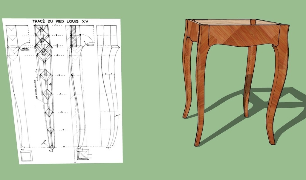

Il y a quelques temps j'avais lancé un concours sur la modélisation d'un pied tourné cannelé Louis XVI.
Il y a eu de nombreux lauréats.😁
Cette fois-ci ce sera le pied Louis XV. Mais pas celui à 4 faces comme celui-là.
La modélisation porte sur "le pied Louis XV couteau 5 faces" (avec chanfrein).
Vous pouvez télécharger cette image pour vous aider à la modélisation.
docplayer.fr/d...ages/page_3.jpg
Tiré du livre Bernard DAUDE "Ébénisterie - le meuble et sa structure"
Pour ceux que ça intéresse, j'ai écris un article sur les généralités du pied LXV ici
Bonne modélisation

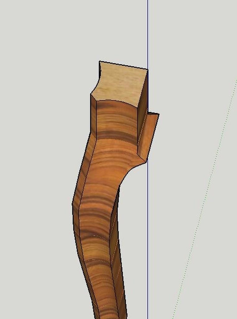

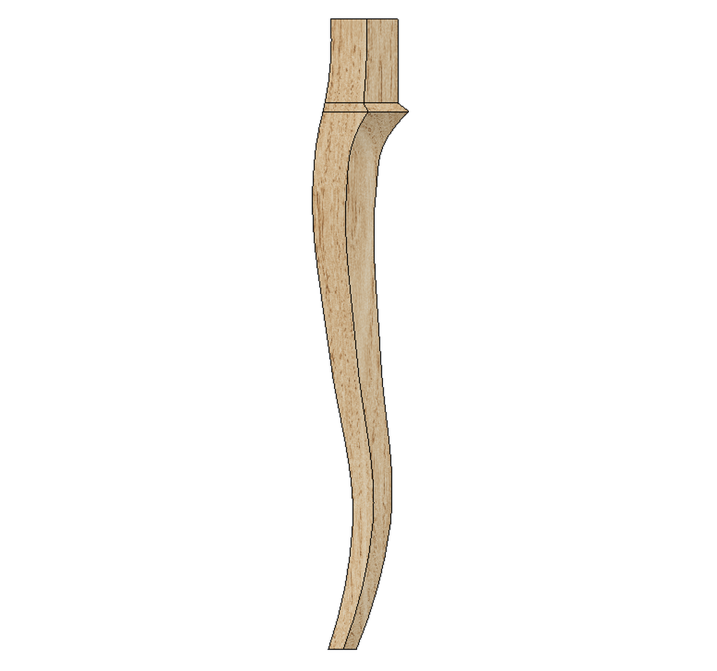

magicyves
Ben alors là, j'savais même pas qu’s-était possible, alors j’ l’ai fait (+/-).
Enfin, c'est un premier essai.
José Das Neves
Merci magicyves !
C'est pas mal du tout. 👏
Je te demanderai plus tard ta méthode.
Laissons un peu voir les autres.

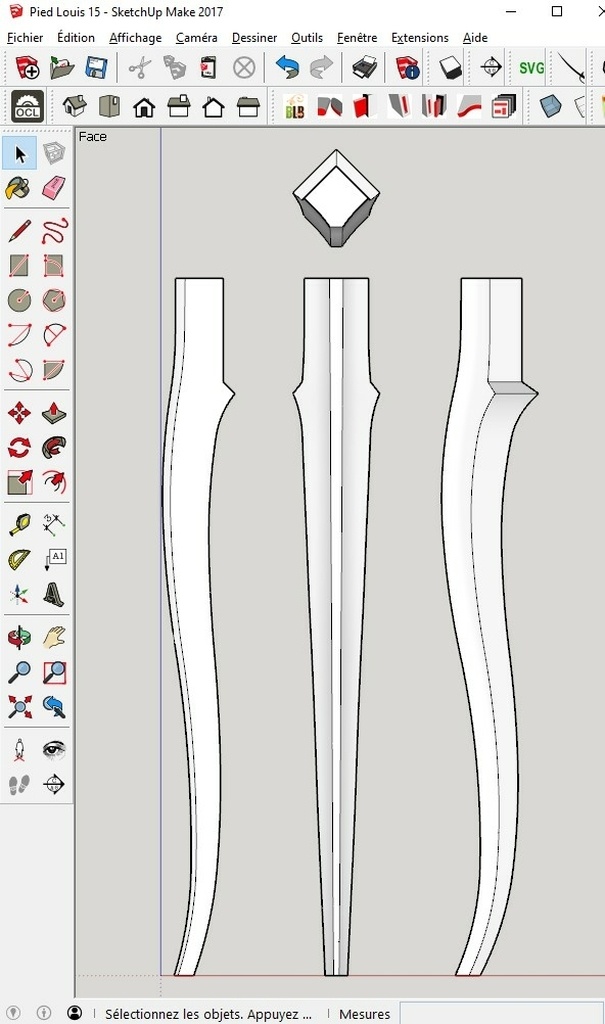

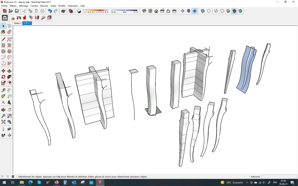

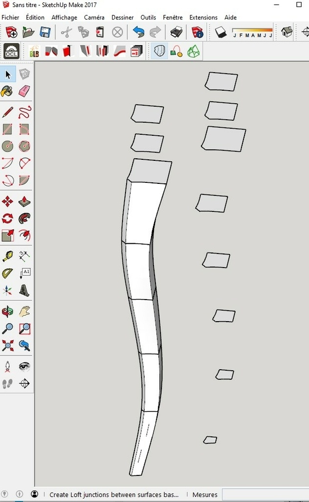

magicyves

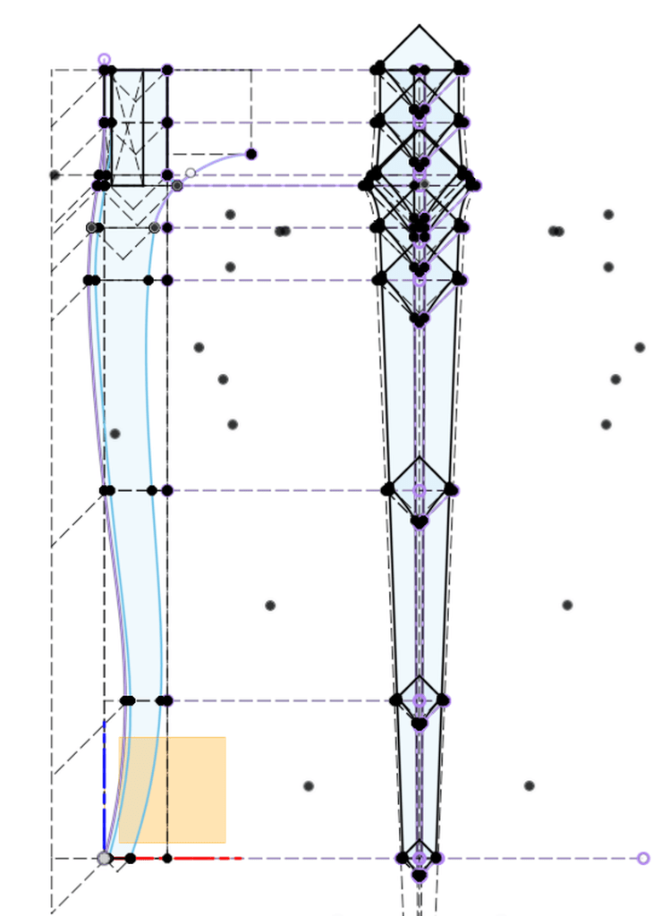

Voici comment j'ai procédé :
Création des calibres ;
Outils : intersection et suivez moi puis un bon nettoyage
magicyves
Et les différentes vues
José Das Neves
Wahou ! Ça envoi du lourd😄

Bonjour José, j'essaye le plus souvent de me débrouiller sans plugins, cependant je viens de tester Curviloft. Il offre des possibilités intéressantes pour ce type de réalisation.
En passant, merci pour tes tutos très instructifs
José Das Neves
Merci beaucoup magicyves pour ton encouragement.
Et bien oui, sans ce plugin je ne sais pas faire ce genre de travail 😉
Grabouille
impressionnant Grabouille
peut être une capture d'écran qui laisserait voir les opérations de l'historique ?

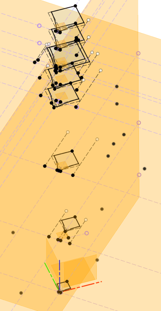

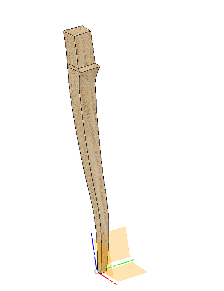

José Das Neves
Salut et bravo!
Quand on regarde ton pied du haut, on vois des cassures dans la courbe. C est peut-être la mauvaise qualité de l'image et rien d'autre 😁

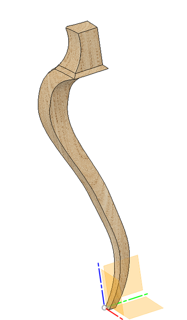

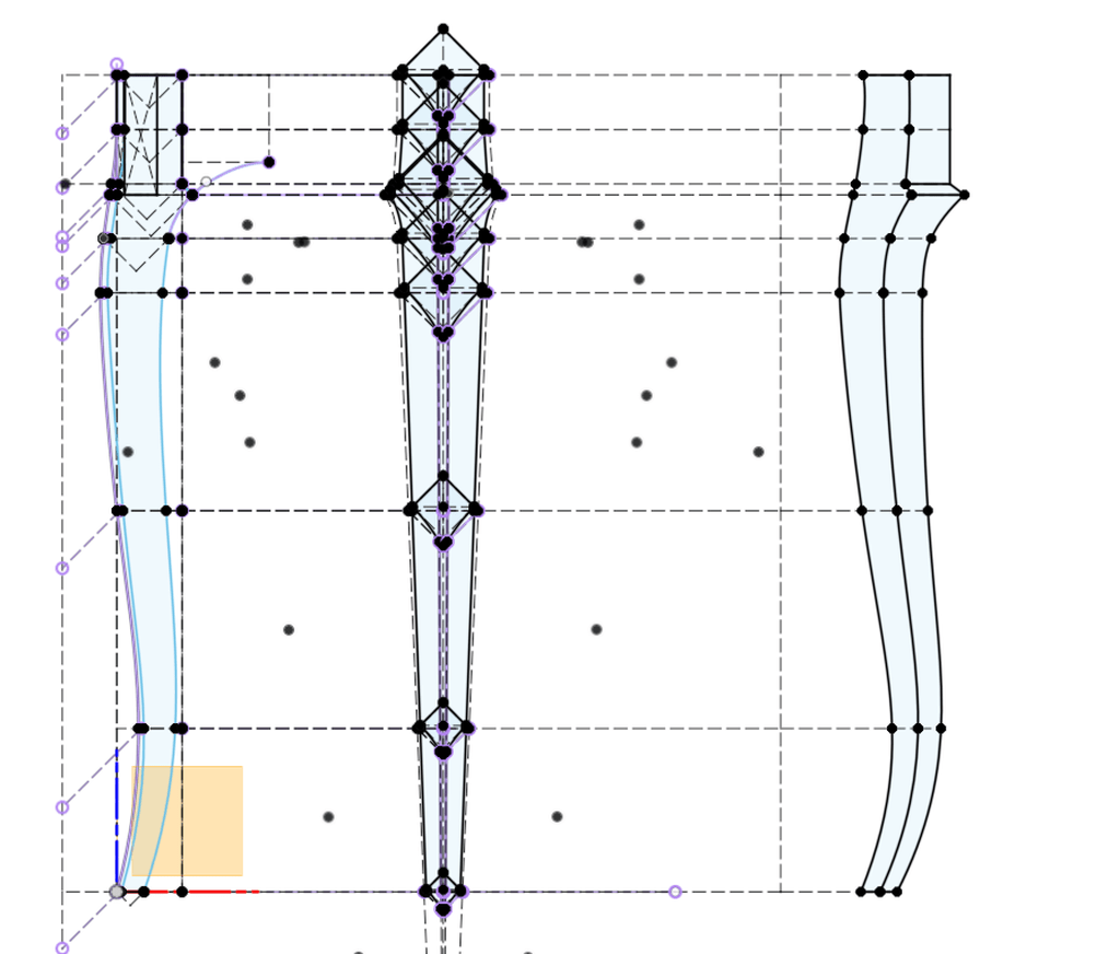

Grabouille
Oui, à priori, c'est la qualité de l'image qui est en cause.

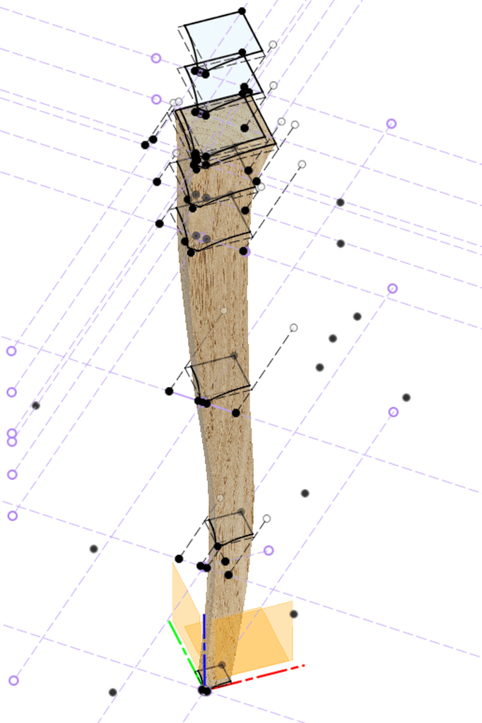

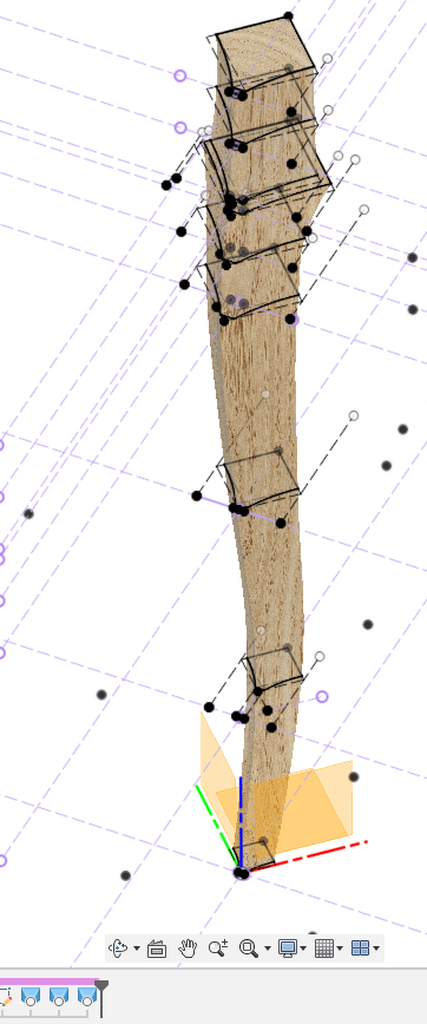

J'ai utilisé la fonction "lissage" qui permet de créer le volume en reliant les différentes sections entre-elles.
Je vais mettre quelques images en commentaire pour expliquer ma méthode.

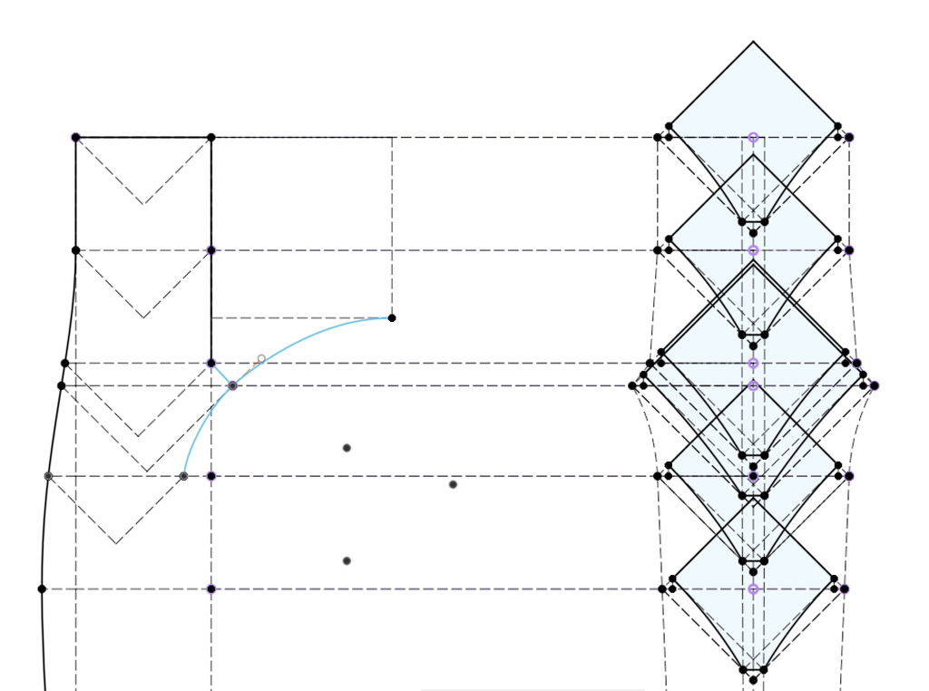

Grabouille

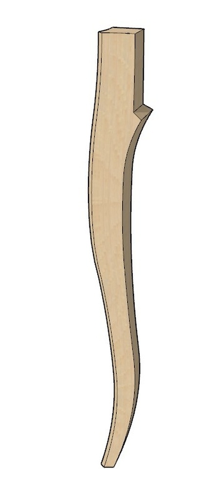

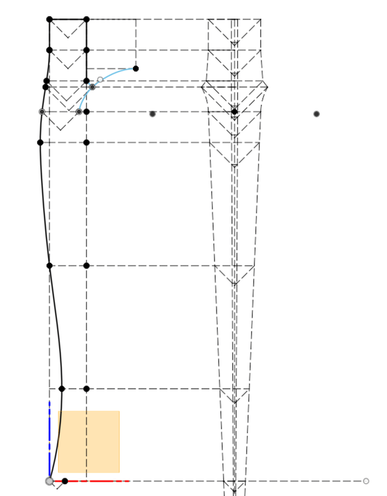

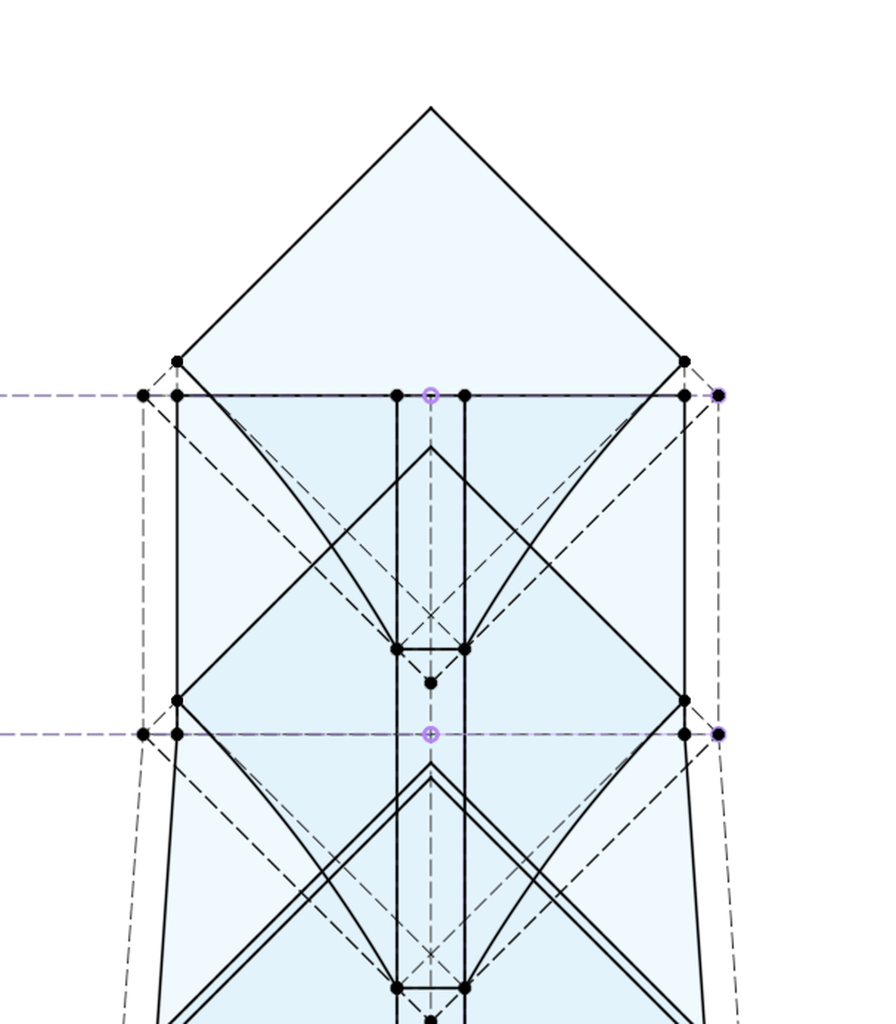

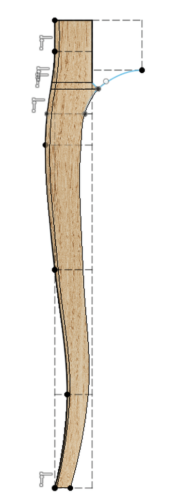

Voici le "pas à pas" sous fusion.
J'ai commencé par m'entrainer à tracer les vues du pied comme sur la page d'explication donnée (parce que je n'étais pas sûr d'avoir tout compris).

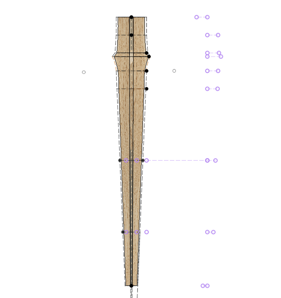

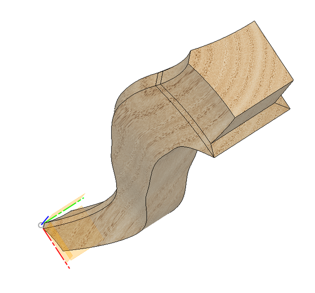

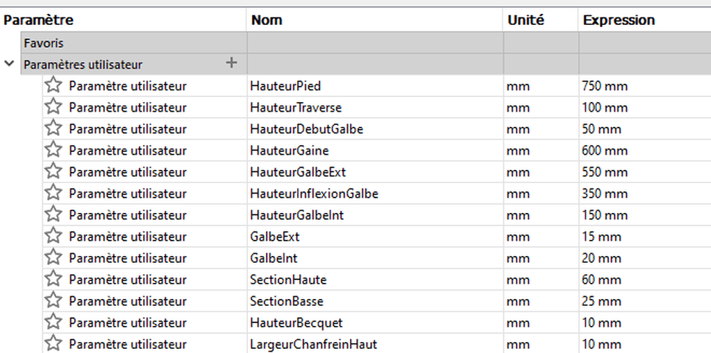

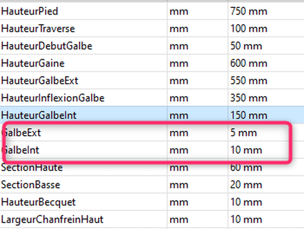

Grabouille

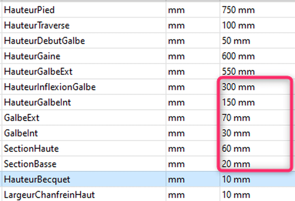

l'intérêt du paramétrique, c'est que je peux modifier certains paramètre pour affiner la forme.
quelques exemples:
Grabouille
Pieds, plus style transition (plus fin, moins galbé).

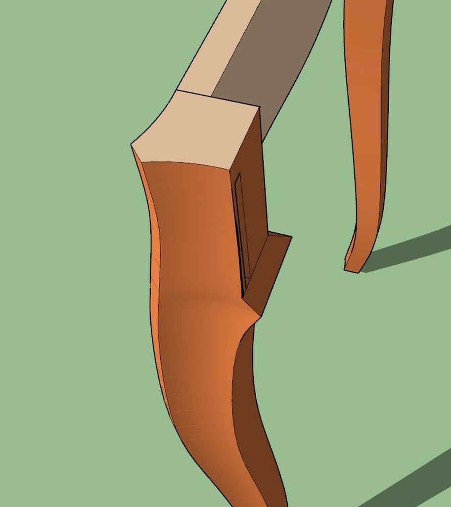

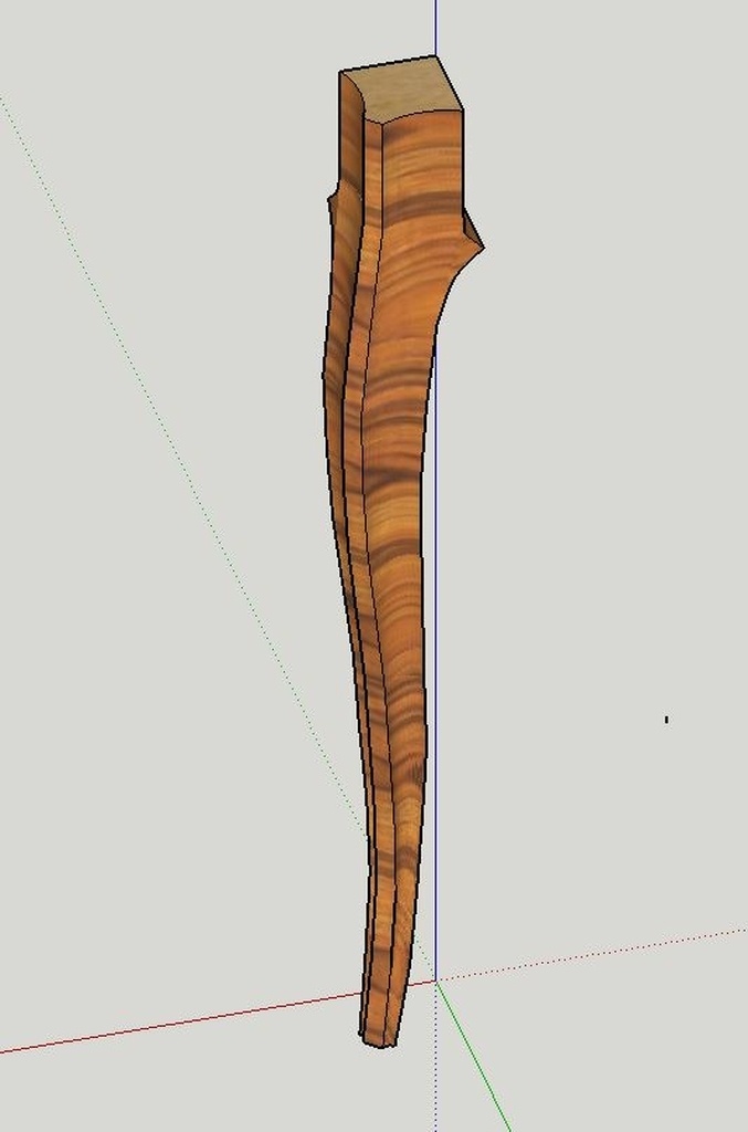

Aurelio

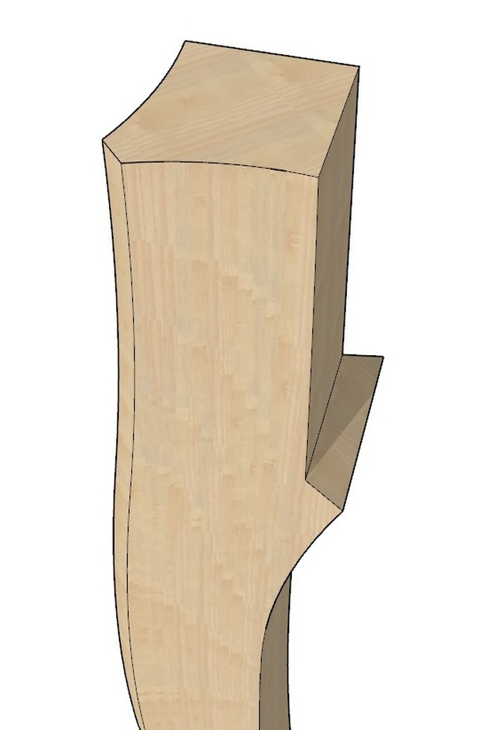

Bonjour, je me lance !
José Das Neves
Merci Aurelio !
C'est bien mais...
La section n'est pas juste. L'effet couteau n'est pas seulement dans le creux. Regarde bien la section sur le dessin
