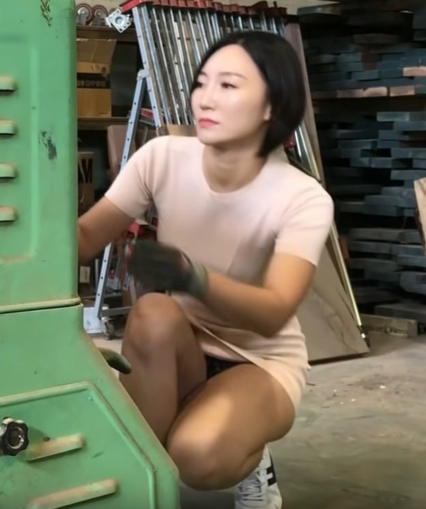

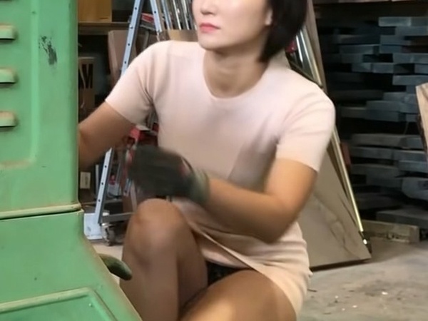

Porter des gants pour tenir une planche, pourquoi pas. Il est vrais que certains bois donnent des échardes plus que d'autre.
Mais ne pensez-vous pas que cette ouvrière pourrait pousser la sécurité un peu plus loin?

baaat
Bon, j'ai pas regardé jusqu'au bout mais j'ai tout de même l'impression que c'est une compilation de tout ce qu'il ne faut pas faire dans une menuiserie:
  • zéro protecteurs
  • operatrice qui se place entre la table perpendiculaire et la servante sur le chariot de la scie
  • le guide parallèle réglé n'importe comment
  • la scie qui est allumée puis éteinte à chaque coupe (on a pas fini...)
  • le réglage d'angle de coupe effectué en descente
  • sur la raboteuse: on passe des pièces minuscules et non dégauchies
  • reglage de la hauteur de passe avec le visage à hauteur de la table
et puis pas de casque, pauvres oreilles...
et puis c'te lenteur....pfiouuu ! l'endormissement au poste de travail, le pire des dangers !

Laurent51
Ouahh la bombe… je déco…ne 😁
Si ma fille ou mon épouse s'habillent comme ça pour bosser dans mon atelier, elles se feront engager…ler !
La tenue de la demoiselle n'est là que pour "vendre" cette vidéo, j'ai mal pour ses oreilles (pas l'impression qu'elles soient protégées), ses très jolies cuisses lorsqu'elle ponce… j'ai stoppé la vidéo pour ne pas aller jusqu'à l'accident…
Le guide parallèle mal utilisé (suffit de l'escamoter en arrière pour éviter le kick back), la lame de délignage utilisée pour tronçonner, par de couteau, pas de capot à poussière (machine pas prévue ?).
Pas de dégauchissage… pourquoi pas…
Bref, la dame sait ce qu'elle fait (projet précis et maîtrise des opérations à exécuter) mais c'est dangereux

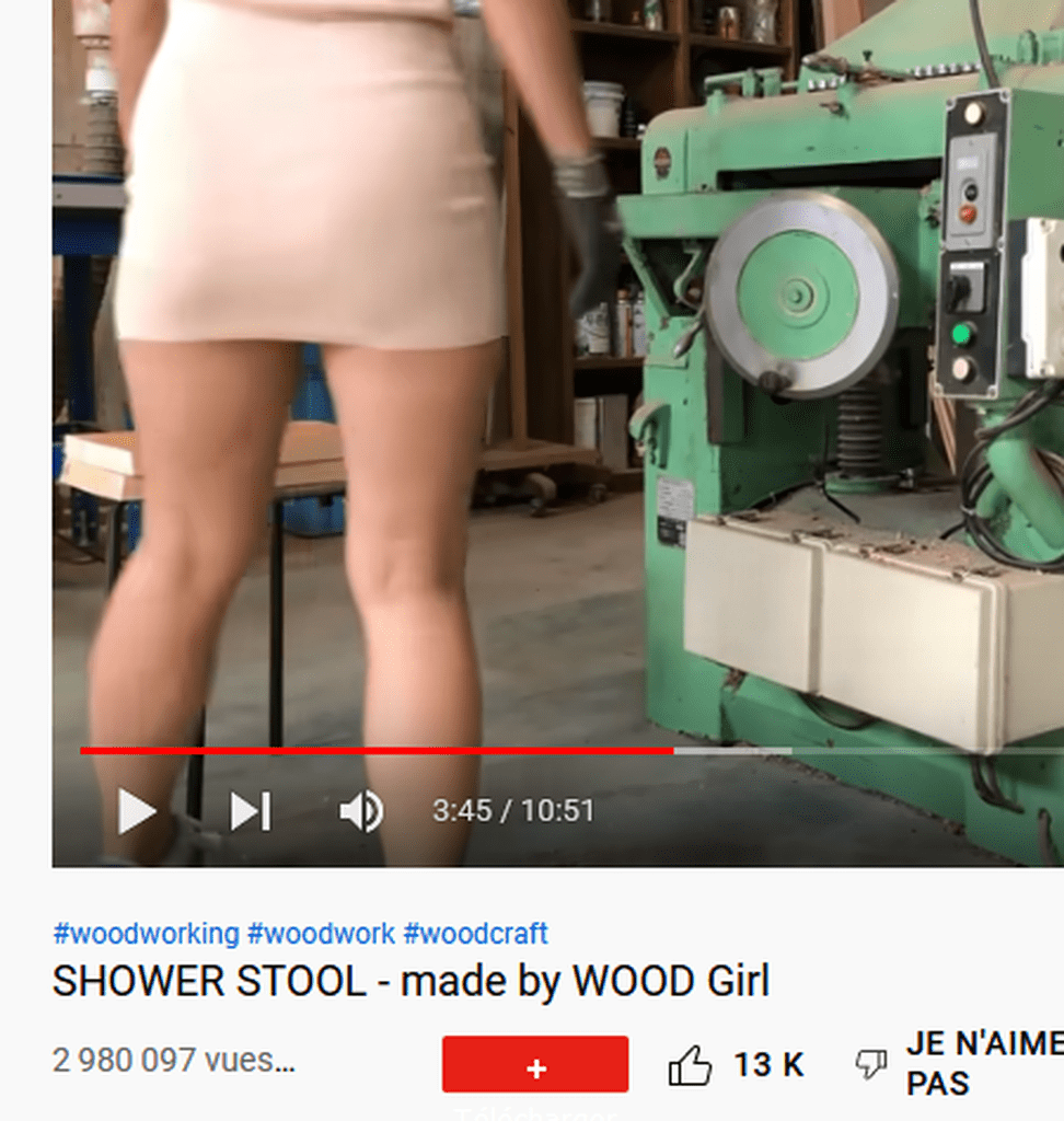

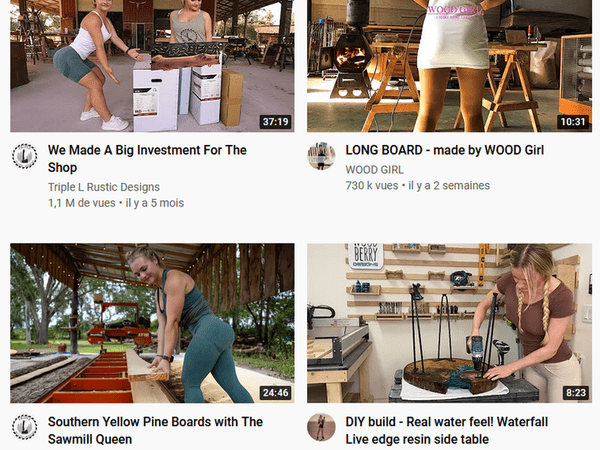

Ah, vous avez vu des problèmes de sécurité, vous ? Moi je n'en n'ai vu aucun...
Bon j'avoue que je n'ai pas vraiment vu ce qu'elle faisait... Par contre je me suis bien rincé l’œil !

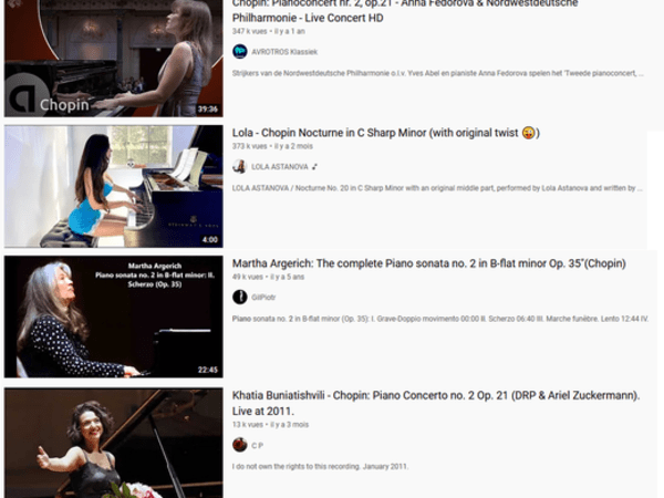

Alors voilà, sérieusement, je trouve déplorable de sexualiser la menuiserie et j'espère que cela n'ira pas jusqu'à ce qui s'est passé pour la musique classique...
Une pianiste habillée comme une prostituée à côté de Martha Argerich qui, à 80 ans et ses cheveux blancs, joue toujours comme un dieu... mais qui va cliquer sur une vieille dame aux allures de sorcière, sur la tronche d'un Evgeny Kissin ou d'Arthur Rubinstein ? À part ceux qui connaissent, je veux dire ?
Et pour en revenir à la menuiserie, comparez le nombre de vues entre la bombasse et l'ami Verdier par exemple...
Voilà, on perd la qualité au profit du cul...
Bien sûr, il faut reconnaître que nous sommes à peu près tous des obsédés sexuels (la preuve : un tiers du trafic internet est dédié au porno) mais du coup, il serait opportun de laisser à César ce qui est à César, au porno ce qui est au porno, et ne pas sexualiser la menuiserie qui n'a pas besoin de l'être.
Après avoir fait mes copies d'écran pour les photos ci-dessus, j'ai cliqué sur la page d'accueil de YT, et voilà ce qui vient d'apparaître (et là je vous jure que ce n'est pas un montage !) :
Pour une menuiserie asexuée, je crois bien que c'est trop tard !

"l'ami verdier"avec ces 2 900 000 vue point de vue de la sécurité il est loin d’être top!
francoisB30 non, les 2,9 Mvues c'est la greluche, Verdier n'en n'a que 67k !
NB : j'ai changé l'image (pour la vue !) oups ! pour le nombre de vues !
Laurent51
L'ami Verdier est barbu mais la gazelle est épilée du maillot… ça doit faire une différence, non ?
Laurent51 oui : 2 813 000 vues. Olivier ferait bien de s'épiler et de s'habiller autrement !

Vidéo qui effectivement pose problème
Ce type de largeot est fort seyant pour une partie de campagne moins dans un atelier , nous ne parlerons pas des chaussures de sécurités ou autres accessoires de sécurité vestimentaire.
Sur l'usinage couteau diviseur , protection par la cape enfin tout est absents en plus un super tronçonnage en double références . A partir de là j'avoue ne pas avoir été beaucoup plus loin, il me semble avoir vu les produits chimique sur étagères dans l'atelier .
Alors n'ayant pas le contexte de la vidéo, peut être elle faite dans un but éducatif pour montrer ce qu'il ne faut pas faire ?
Mais j'ai un doute car malgré que l'atelier soit rangé il manque les protecteurs sur dégau ; scie à ruban etc mais les règles doivent différer selon les pays.
Ne peux servir que pour expliquer les conséquences d'un sciage en double référence avec ses conséquences qui pourraient malheureusement être plus graves.
José Das Neves
Ok
On peut noter donc:
  • Tenue pas adaptée au travail
  • Pas de chaussures de sécurité
  • Pas de capot sur la scie à format
  • pas de capot sur scie à ruban
  • pas de capots sur la dégauchisseuse
  • pas de couteau diviseur
  • guide parallèle mal réglé
  • Produit chimiques dans l'atelier vers le poêle à bois
Vous voyez d'autres choses?
Allez, il faut jouer les Sherlock Holmes!

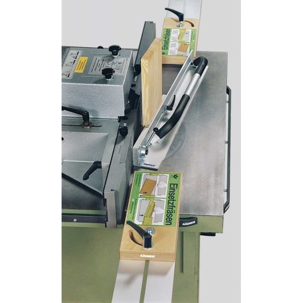

+1 les butées permettent plus facilement la répétabilité et la précision des opérations. Car en plus en débutant on es tmoins à l'aise et moins précis. La tentation de reculer pour bien aligner les marques de début est grande. Pas de risque avec une butée.
Pour les pièces courtes, il y a ce guide que je trouve formidable car il offre à la fois de la sécurité mais également de la vision dégagée et du contrôle fin. Il n'est pas donné mais coûte beaucoup moins cher qu'un doigt.
(pour ceux qui le cherchent, il s'appelle serre pièces de la marque aigner)
