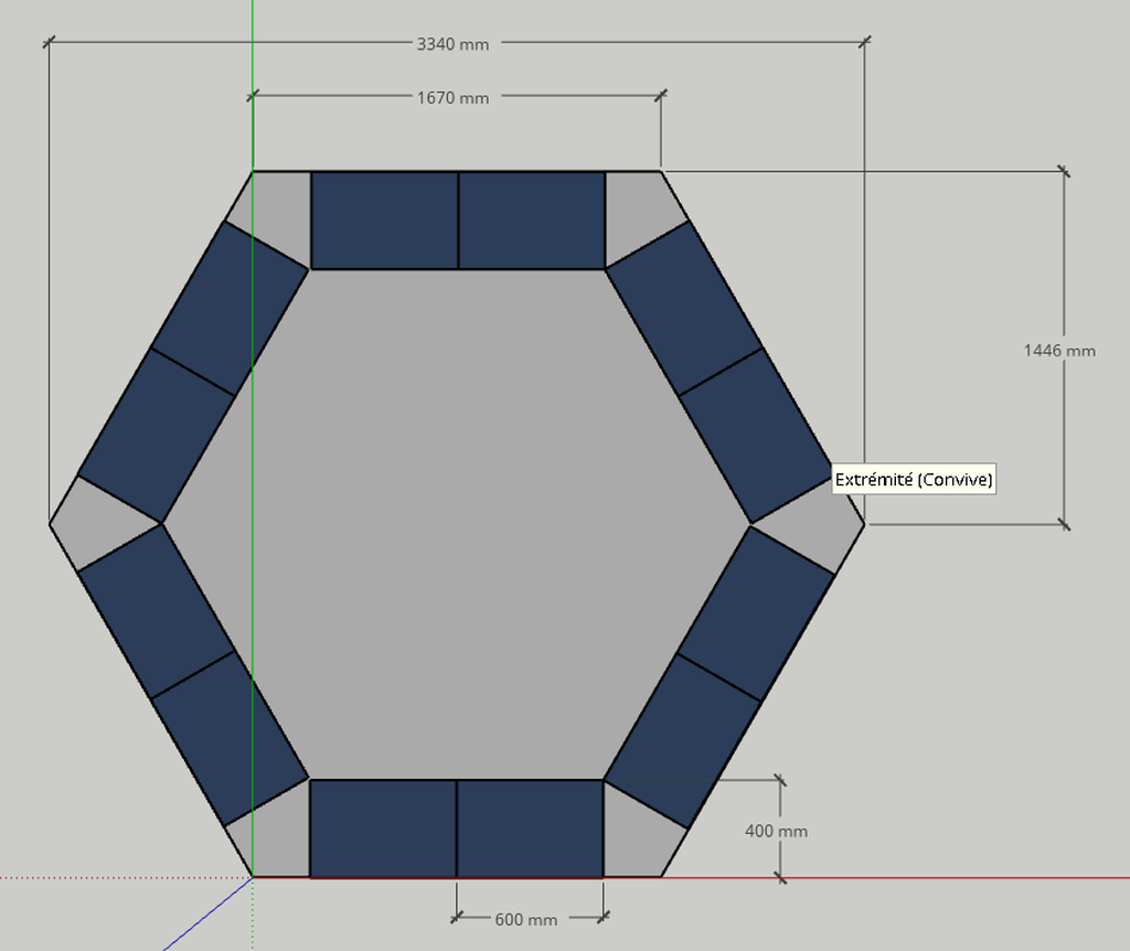

Est ce que vous pouvez me dire quelle est la dimension de largeur idéale par personne assise?
Je me propose de faire une table de jardin hexagonale, avec 2 personnes par côté, et je ne voudrais pas me planter sur la taille des côtés.
S'il vous plait, tant que vous y êtes indiquez moi également la hauteur idéale du plateau et des bancs ...

2 personnes par côté ? Cela fait 12 personnes.
C'est une énorme table. Et faire son plateau me paraît compliqué.
Sinon pour la première question c'est 60 un peu serré et la seconde c'est 75.

Après un petit tour sur Sketchup, cela fait un plateau de 2 mètres par 2 m 40.
L'autre problème, c'est le manque de convivialité de ce genre de table.
Note : je suis en train de faire une table carré de 140 par 140. Et ça fait déjà un sacré plateau à coller.
Moi aussi je suis allé sur Sketchup et j'arrive à beaucoup plus grand! au mieux on est à 1,4m du centre ça va être sympa à laver!!
Sur le schéma : en bleu les zones pour les convives...

En effet, j'avais pas pris en compte ta zone morte (je ferais quand même un test réel pour la définir).
N’empêche c'est une table de circonstance avec le retour du roi Arthur.
benjam 😂 j'ai failli la faire mais elle est pas ronde !
Pour la zone morte là j'ai mi le mini mais il faudrait effectivement tester parce que j'ai pas pris en compte les genoux ! Je trouve que passer tout son repas à faire du genoux à son voisin c'est pas super agréable (sais si c'est ma femme)

Pareil. Sur la mienne j'ai mis 2m pour 3 ça fait 66cm et c'est pas mal mais le standard c'est effectivement 60 de large et 75 de haut. Attention dans les angles il faut aussi considérer la profondeur (je compte 40cm) sinon tu vas te retrouver avec des assiettes les unes sur les autres (il faut donc une "zone morte" dans chaque angle).

Il y a aussi un ovale de 2800 par 1700 mm qui fait un pourtour de 7175mm, mais ça reste énorme.
Le centre est plus accessible et il n’y a pas d’angle qui contraint le placement des convives.
J’en avais fait une de 1530 x 2000 c’est assez pratique pour 8/9 personnes.
Voilà, si ça peut aider...
avec une telle dimension l'accès des objets posés au milieu de la table risque de devoir te faire te lever fréquemment et ce n'est pas top
