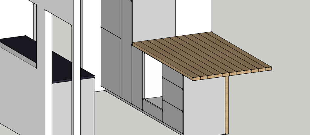

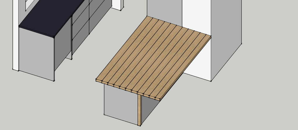

Je suis en train de faire un plan de travail en chêne de 1730x1130x40 et je me questionne sur les futurs retraits/mouvements du bois...
Le plan va être affleurant d'un coté aux façades des meubles de cuisine et de l'autre, filera dans le prolongement d'un mur. (je vous mets des images pour mieux comprendre)
J'ai peur qu'à la longue, le bois se rétracte, qu'un jour se crée et qu'on voit le dessus des façades de tiroir d'un coté et un espace entre le bord du plan et le mur de l'autre...
Z'en pensez quoi et comment vous gérez ces futurs mouvements ?
merci d'avance

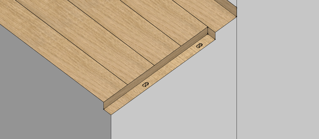

Pour moi je laisserai le coté opposé aux façades libre de bouger (avec des trous oblongs) et je fixerai le coté façades (sans trous oblongs). De cette manière le plan de serai pas totalement contraint mais le mouvement que tu ne souhaites pas lui le serai. Si le plan de travail n'est plus affleurant coté mur c'est un peu moins grave que coté tiroirs!
j'allais proposer la même chose. pour 1M de profondeur, il faut anticiper jusqu'à 10mm de retrait, dans le plus extrême des cas.

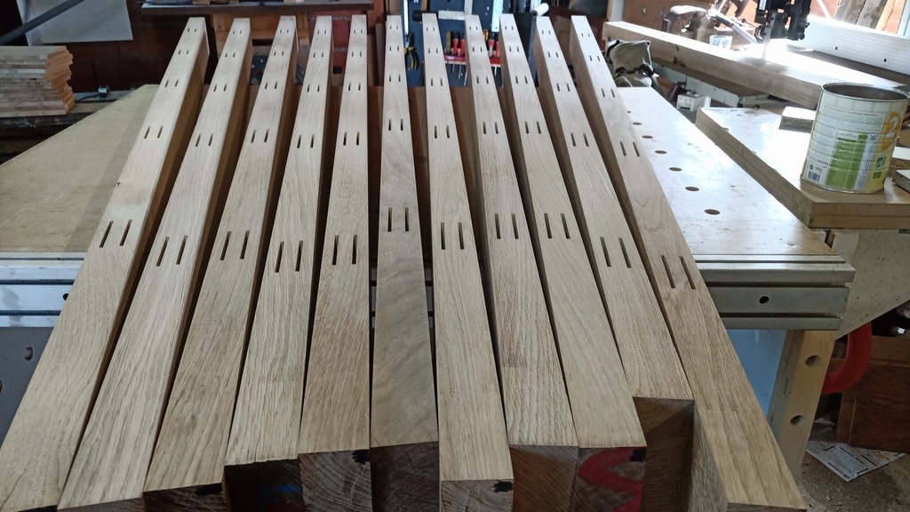

Pour les trous oblongs je ne me sert pas de vis à bois mais en général de vis à tête bombée avec un insert dans le plan de travail je trouve ça plus propre mais certains utilisent des vis à penture.
Le principal étant d'avoir une surface d'appui plane et non pas fraisée.
ben soit un petit fraisage 45° à la def,ou au ciseau à bois, pour épouser le chanfrein de la tête de vis, soit une rondelle, soit une vis tête plate un peu large... et puis on serre la vis juste contact, pas trop fort, pour que ça laisse coulisser.
il faut anticiper les déformations dans les deux sens, expansion ou retrait du bois, donc centrer la vis dans le trou oblong, en laissant 1cm de chaque coté de la vis. c'est peut-être pas nécessaire d'en faire autant, mais on joue la sécurité, pour pas tant de complexité ajoutée.

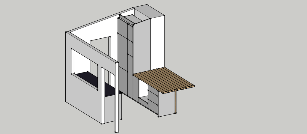

pour le maintien du plan, je voulais fixer un tasseau dans le mur pour pouvoir le poser dessus.
Du coup, vis à bois classiques par le dessous pour les caissons et c'est dans ce tasseau que je fais les trous oblongs et les vis volets ?
Exactement.
En faisant attention de bien aligner les fixation dans le caisson histoire de par créer de contrainte en profondeur.

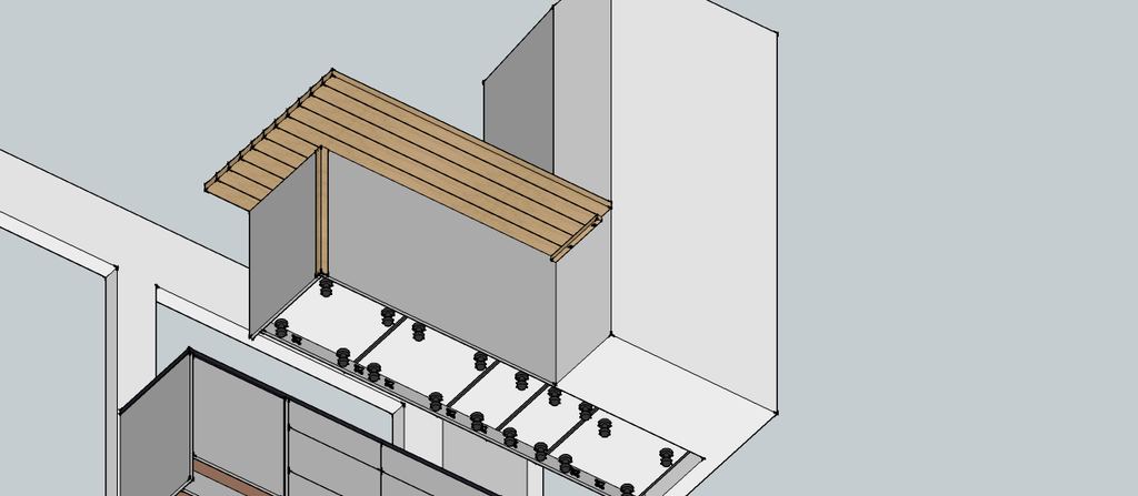

Vu tes dernières images j'aurai quelques craintes sur le porte à faux à l'arrière là où le plan n'est pas soutenu tout l'effort porterai sur les collages (mais je suis peut-être parano) on est pas a l'abri d'une personne qui décide de s'assoir pour discuter ou autre...

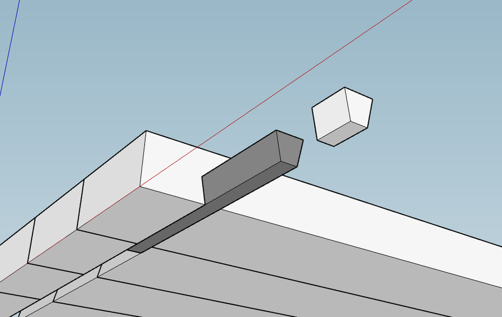

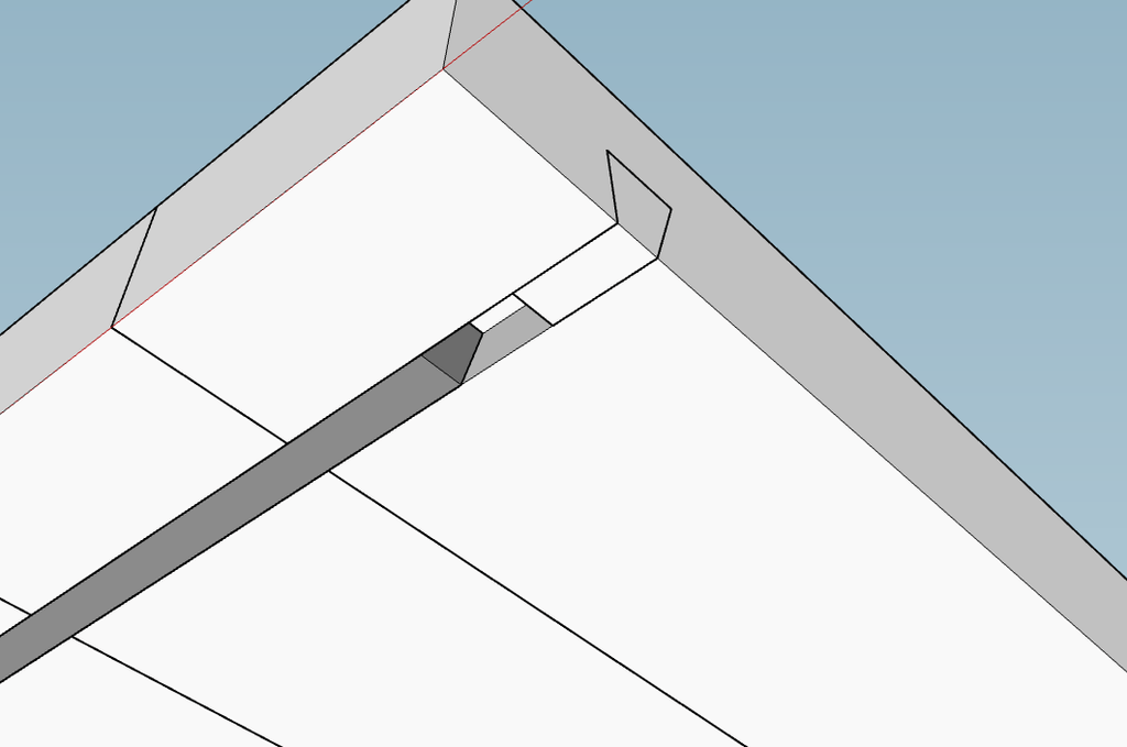

Perso j'usinerai une gorge en queue d'aronde non débouchante sur la façade dans laquelle je glisserai un renfort qui ne serait pas collé et permettrai un glissement avec une marge et un bouchon pour masquer le trou sur l'arrière mais encore une fois je suis peut-être parano...

Erebor , elle me tente bien ton idée de renfort en queue d'aronde mais la.seule fraise de def que j'ai est assez petite.
Il faudrait quelle taille pour un plan de 40 d'épais ?
DocEmmettBrown c'est surtout la profondeur qui va jouer moi je n'en taillera pas plus de la moitié de l'épaisseur. Après pour la largeur il suffit de faire plusieurs passes.

pour un plan de 40 d'épais, 10-15 mm ça peut suffire, à voire avec la mèche à queue d'aronde que tu as. Mais honnêtement, un plateau de 40 en chêne massif, avec le maintien du tasseau contre le mur en face, je ne m'embêterait pas avec ça. si tes collages de lames sont bien réalisés, avec des lamelles ou rainure languette ou bouvetage en zigzag ou autre renfort mécanique, ça a quand même pas mal de portant.

eh beh c'est peut-être la le truc... Vu que le bout du plan est visible, j'ai fais des collages à plat joint, sans rainure-languette ni bouvetage....

Ben de toute façon, pour moi, enlever même 20mm pour remettre 20mm dans le sens du fil, ça change pratiquement rien ! même pas sur que ça rigidifie sans etre collée. On s'assierait pas sur une baguette de 20mm sans support... et en entaillant de 20mm, tu réduis ton maintien d'autant, en créant une "fragilité" (toute relative) dans l'autre sens puisque tu sectionnes les fibres... ça vaut le coup si tu crées une vraie traverse un peu épaisse, mais sinon, je dirais non. On a quoi, 40cm d'aplomb pour 60 de supporté? avec le tasseau contre le mur qui va presque jusqu'au bord ? même si quelqu'un s'asseoit dessus, au pire ça va fléchir un peu, mais rien ne cassera. et la baguette ne réduira pas la flexion de beaucoup, voire pas du tout.
je suis plus surpris par l'absence de maintien mécanique au collage de tes lames... non pas que ça ajoute beaucoup de solidité au collage, un plat joint à la vinylique c'est plus solide que du bois, mais si il y a un noeud ou du fil tordu au niveau du collage, ça va faire travailler un chouilla différemment des deux cotés du joint et peut désolidariser le collage. Une petite rangée de lamellos, ou une fausse languette ça mange pas de pain, et ça aide au positionnement lors du collage je trouve. Mais bon... ça peut aussi très bien se passer sans !
bref, je dis tout ça à l'instinct, j'ai pas de feuille de calcul de rdm pour justifier, hein. faut voir aussi avec ton plateau, le secouer un peu pour sentir comment il réagit, à quel point il fléchit... pis si vraiment ça va pas, peut-être qu'un pied serait acceptable ? mais bon, 40mm, c'est du lourd, je suis pas inquiet.

ah mais des lamellos j'en ai mis !! je suis top con je les avait zappés !
Pas tant pour la résistance mais plus pour l'aide a l'affleurage pour le collage.
