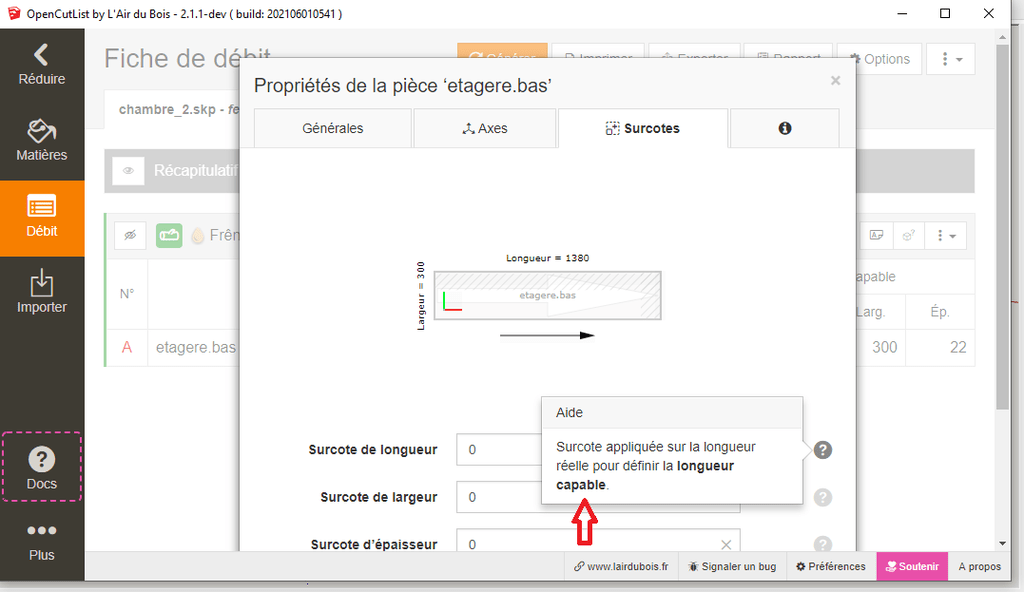

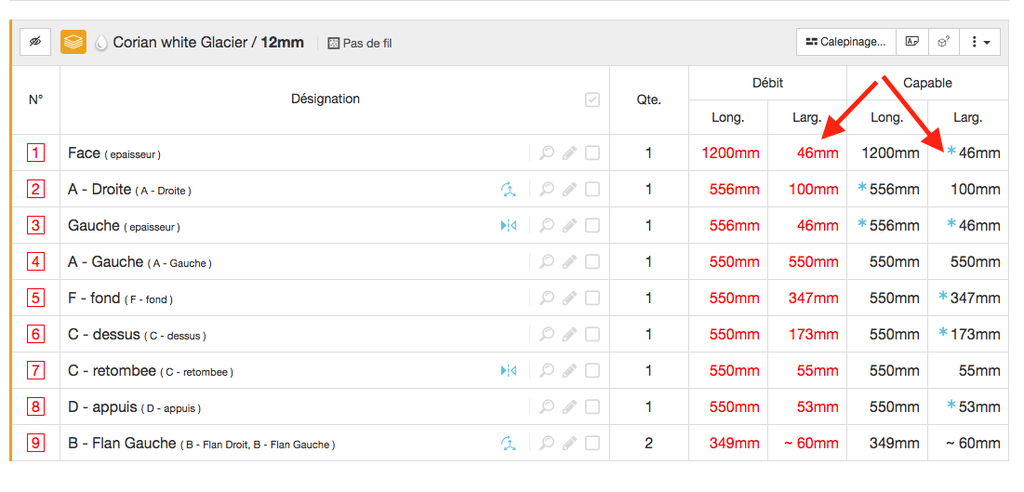

Quelque chose m'échappe dans la cotation de la liste de débit lorsque l'on ajoute une surcôte à une pièce.
  • Dans la colonne "Débit" on doit retrouver les dimensions de la piéce + la surcote éventuelle
    et
  • dans la colonne "Capable" on devrait retrouver les dimensions de la piéce finie (sans surcote donc....)
Or dans mon cas, lorsque j'ajoute une surcote les dimensions sont les mêmes dans les colonnes (Débit et Capable) ?
voir illustration
quelqu'un aurait une explication SVP ?
Merci à tous, bonne journée :)

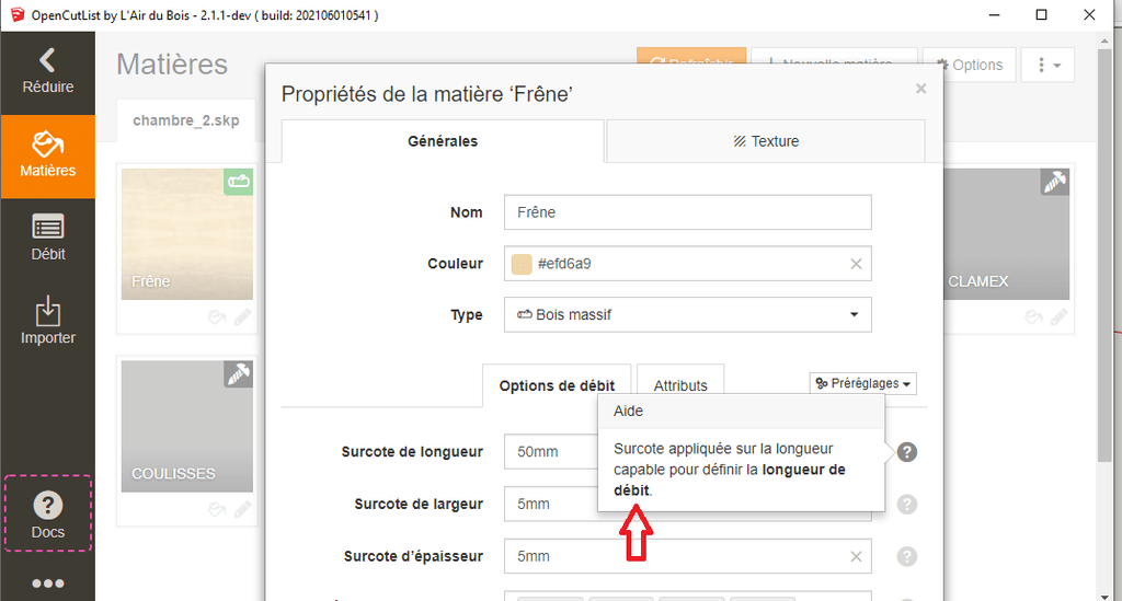

Si la surcote est appliquée à la pièce, alors la surcote majore la dimension capable (la dimension majorée est indiquée par une étoile bleue). L'idée derrière cette option, c'est que certaines pièces doivent être ajustées au montage.
Si la surcote est appliquée à la matière et par ce biais à toutes les pièces du groupe, la dimension de débit est majorée. Cela permet de couper des pièces dans des panneaux à des dimensions approximatives, pour les recouper par la suite. Je l'utilise surtout pour le bois massif, qui sera dégauchi et raboté après la coupe de débit, moins pour les panneaux.
Quelle version utilises-tu? Dans ma version, la colonne débit n'apparaît pas lorsqu'il n'y a pas de surcote sur la matière.

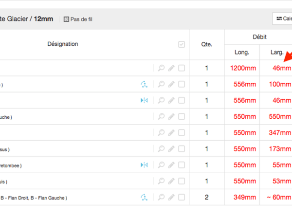

Pour afficher la colonne débit, il suffit de faire "éditer les propriétés de la piece > onglet Général > menu déroulant "Cumulable" > sur la longueur > Valider
Martin Müller
Merci, je ne voyais pas de pièces cumulées dans la copie d'écran.
Mais oui, c'est juste, dans ce cas c'est dangereux de masquer la colonne débit, car elle explique l'ordre de tri de la colonne capable, car c'est la valeur cumulée qui est utilisée.
Pour appuyer la réponse de Martin, si tu as un doute, hésite pas à regarder les infos bulles. Elles fournissent ce renseignement :
Les surcotes de débit sur la matière n'ont pas la même impact que les surcotes sur les pièces.
