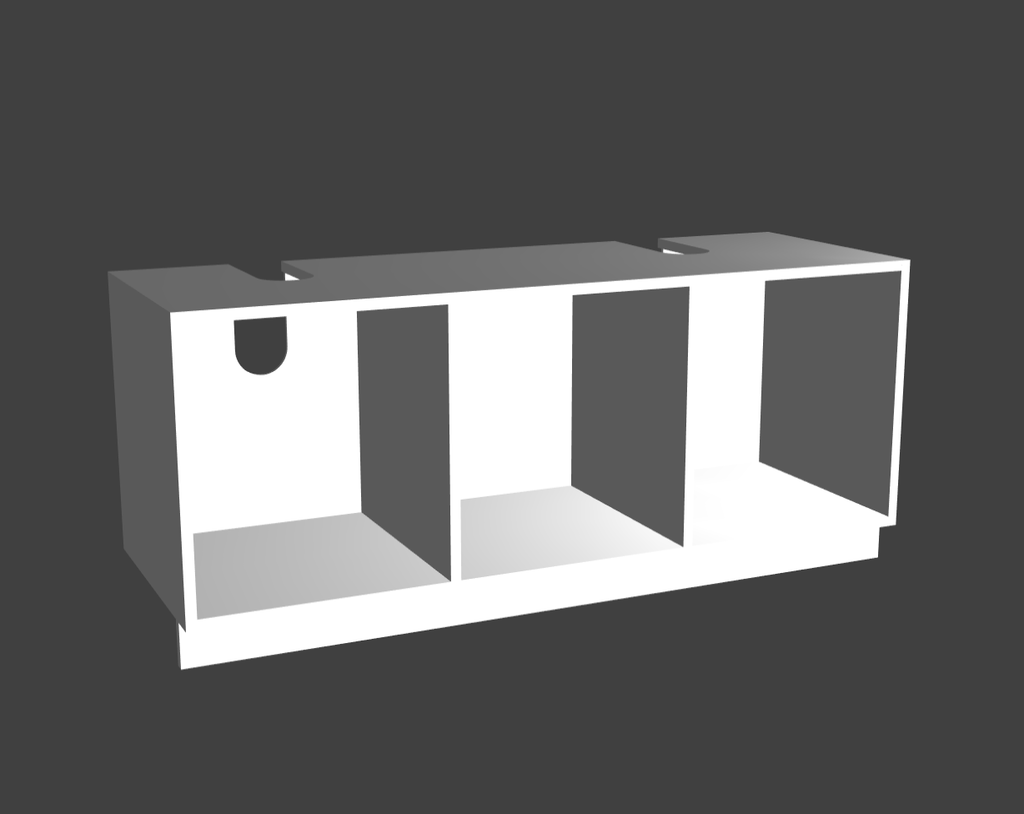

Est-il possible avec ce configurateur de réaliser un caisson horizontale avec 2 séparateurs (donc 3 espaces) telle que l'illustration ?
Si oui comment faire SVP ?
Merci / Bonne journée

Pour le reste de la communauté, je tenais à indiquer que la fonctionnalité de planification de plusieurs montants sera possible dès la prochaine mise à jour du Configurateur de meubles qui aura lieu en juin prochain. 😉

non pour l'instant cela reste impossible par contre il y a une parade le créer de manière verticale pour le coucher ensuite cela fonctionne par contre je ne crois pas qu'il soit possible d'y ajouter des portes ou tiroirs juste les facades c'est tout.
