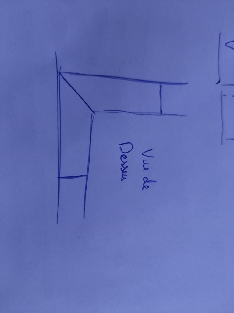

Bonjour à tous
Je voudrai me faire un lit inspiré de RBM et il y a des assemblages à coupe à 45° dans les pieds et je ne sais pas comment assembler pour que ce soit solide peut etre:
-équerre plus colle pu
-lamellos
-Tourillons
-Fausse languette...
Ou d autre solutions sont elles possibles
Merci d avance

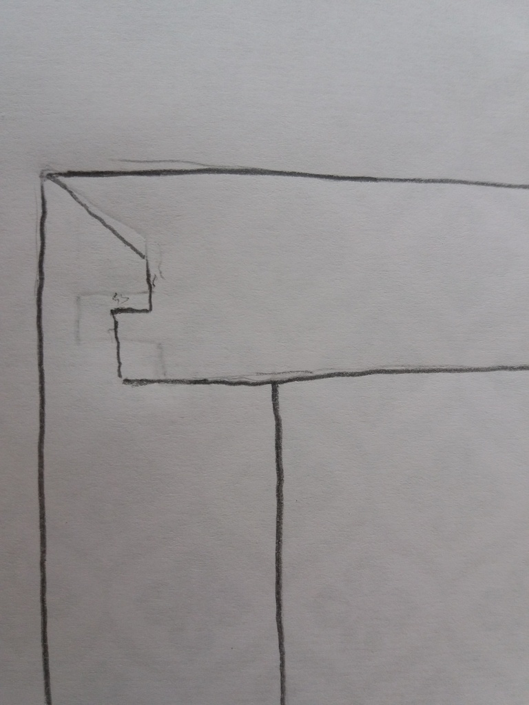

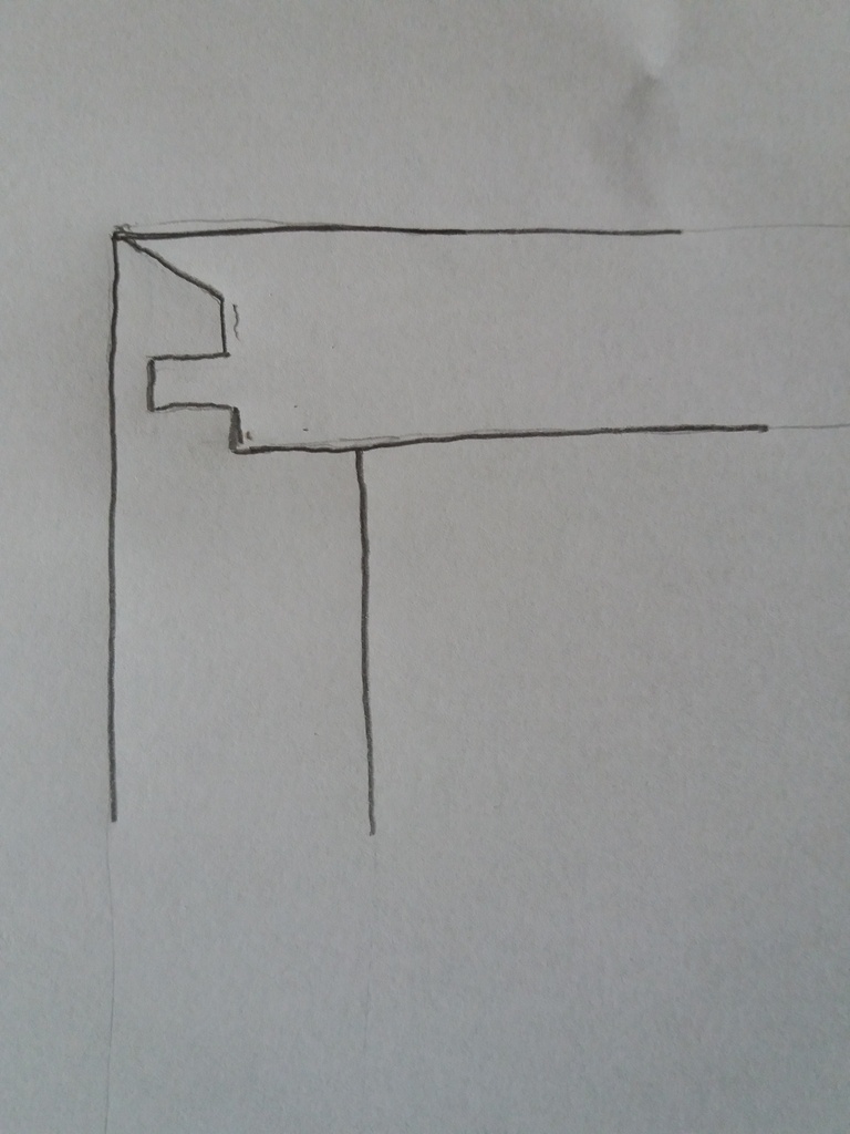

...sauf que... pas simple de faire des rainures arrêtées sur des pièces à 45°, dont l'arret est de plus inversé sur les deux pieces constituant un meme pied, et suivant le matériel dont on dispose 😉
Pourquoi-pas!
MorganCadoux
Merci racmterrof j avais pensé à des profils dans ce style mais je n ai pas les fraises pour et je n en ai jamais fait
une fraise à onglet verrouillé, c'est pas donné (je sais y'en a à 17 € chez jeff besos... j'ai pas confiance 😱) et il faut une défonceuse qui suive la route (queue de 12 ou 1/2po ; 1800w mini, position sous table...)
Par contre ça marche bien, faut juste en avoir suffisamment l'utilité pour faire l'investissement.
