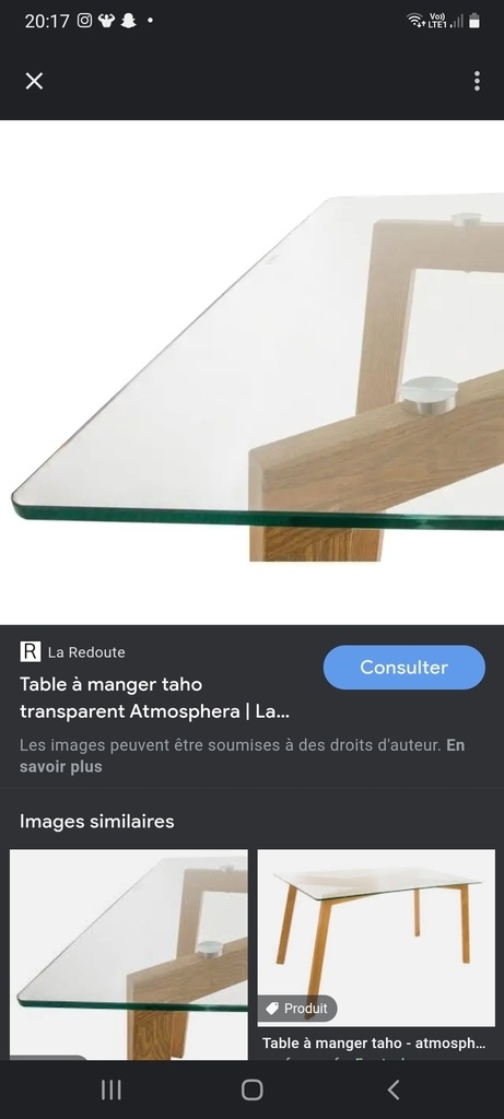

Mais je me demande comment se nomme le petit support en inox (photo 2) et ou m en procurer et j aimerai savoir quel type de colle / fixation utiliser pour que ça ne se voie pas

J'ai fait ça voilà quelques années : photo ci-dessous.
J'avais fait tourner ces "colonnettes" par un artisan-tourneur de métaux, en inox.
Pas très cher dans mon souvenir...lointain.
Par contre, le plateau en verre de 15 mm m'a coûté un bras !
Pour que le plateau ne glisse pas, j'ai intercalé une petite rondelle de silicone auto-adhésive entre verre et acier. Acheté en GSB.

Merci la "fixation" etait ce qui me questionnait le plus et pour les supports je connais quelqu'un qui tourne je n y avais pas pensé avant merci

A mon avis chez le vitrier.
Si tu vas chez un pro du verre avec to projet, il va te vendre un verre sécurit (qui se brise en mille morceaux sans trop de danger, genre ancien pare brise)
et je pense qu'il possède toute ce genre de quincaillerie, en tous cas le mien c'est ainsi.
