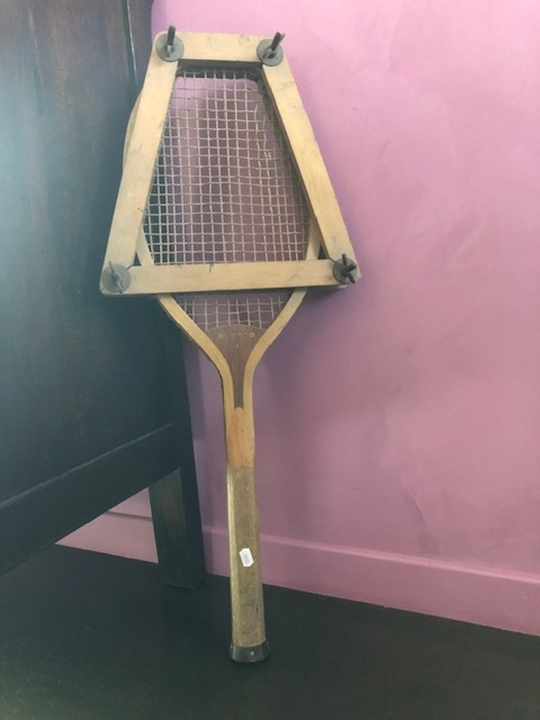

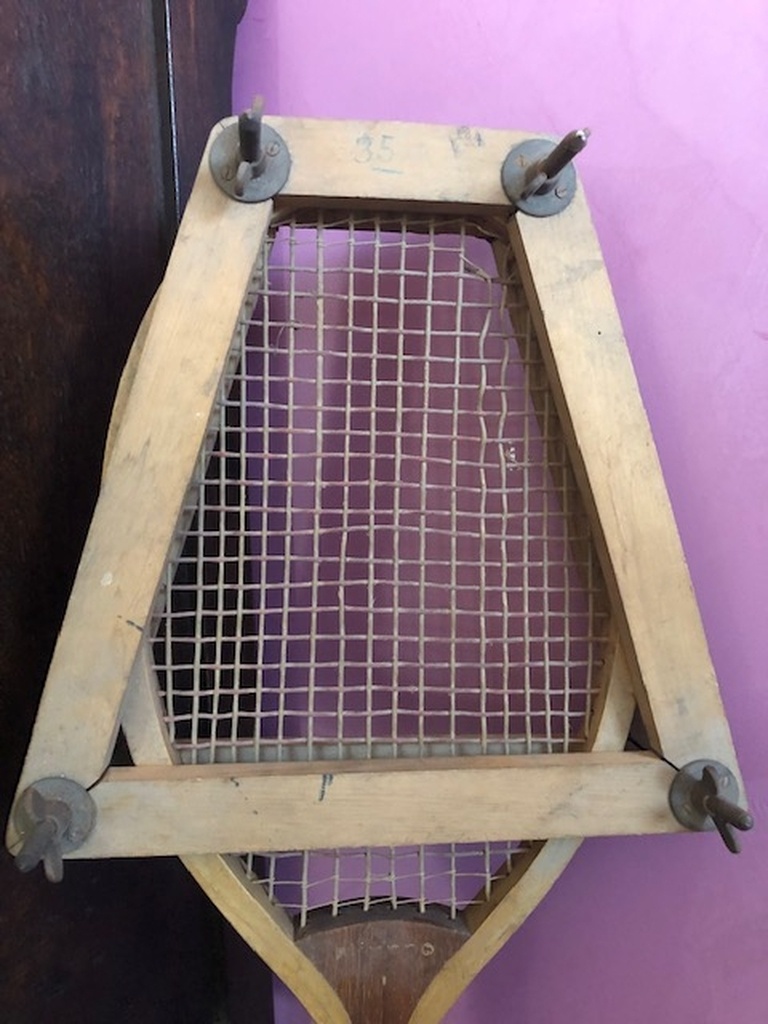

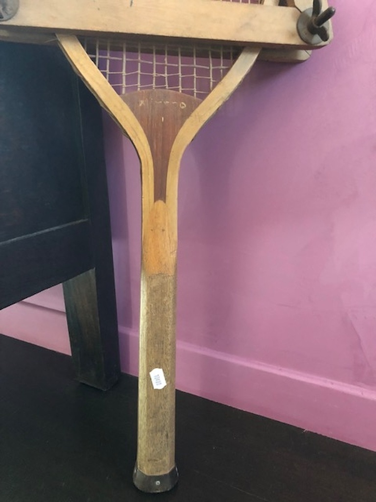

J'ai acheté une raquette de tennis en bois d'entre deux guerres, je l'ai nettoyé à l'essence de térébenthine (efficace / deux dernières photos).
Le lendemain j'ai essayé de lui passé un léger vernis à l'eau translucide mat sur le manche (poncé et bien brut) et il y a eu une réaction : ça a fait des petits grumeaux sur le pinceau au contact du bois de la raquette et sur le bois également aussi le vernis s'est asséché très vite en laissant un voile blanc de surface ! (Ça n'a pas pris quoi...)
J'en déduis que l'essence de térébenthine n'est pas encore évaporée du bois ?
Combien de temps faut il attendre ?
Sinon d'autres conseils ?
MERCI
