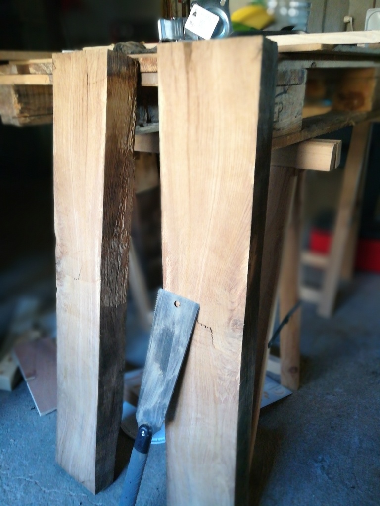

J'ai récupéré des poutres en chêne 14x14x90 que je commence à refendre à la main, j'aimerais pouvoir en faire un plan de travail de 1m80, comment procéderiez-vous svp ? Je débute dans le travail du bois☺
Merci d'avance pour votre aide !
