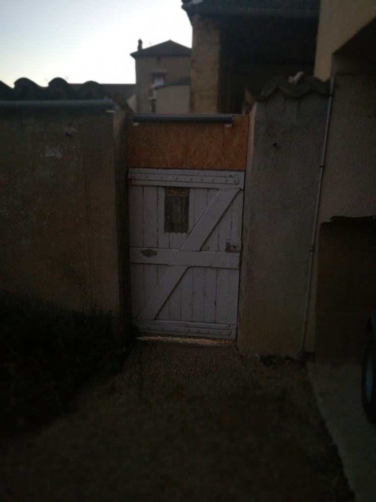

Je voudrais faire un portillon extérieur et étant débutant je n'arrive a définir quel technique utiliser pour l'assemblage.
Je n'ai pas pour le moment de style défini mais je serai toute façon limité par mon niveau donc je mise vraiment sur quelques choses de facile à réaliser en priorité.
Je dispose des outils usuels, scie sous table, défonceuse, petite défonceuse sous table, rabot/dego petit format.

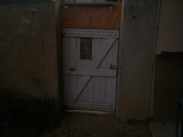

Je joins une petite photo de piètre qualité de l'actuel.
Merci d'avance pour vos conseils😀

Slt, tu peux aussi prendre du 3 plis en 42mm et avec ta défonceuse et une fraise à rainurer (en V) tu fais de fausses rainures d'assemblage. Avec le 3 plis en 42mm tu peux t'affranchir des traverses et de l'écharpe, j'en ai fais plusieurs comme ça, ça ne bouge pas. Bon par contre tu n'a pas le petit côté fabrication traditionnel😉.
Bon courage.

Surtout ne pas coller les lames entre elles. Les visser sur les traverses pour quelles puissent bouger

pour un débutant ,ce type de fabrication est l 'un des plus simple ,pas de tenon ni mortaise.Porte à démonter et prendre modèle sur les éléments.on trouve aussi des lames de bois toute rabotées et rainurées dans le grandes surfaces de bricolage pour pas trop cher.

Merci foal ! Est ce qu'il a des règles a respecter pour emboîter les lames svp ?
foal
assembler les lames , les tenir serrées et les fixer sur les barres(clouées ou vissées) exactement comme sur la photo, on peut récupérer les pentures si elles ne sont pas top rouillées,mettre des boulons neufs, bon courage.
