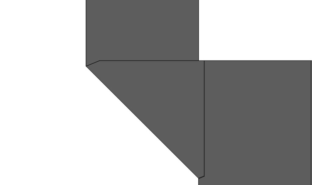

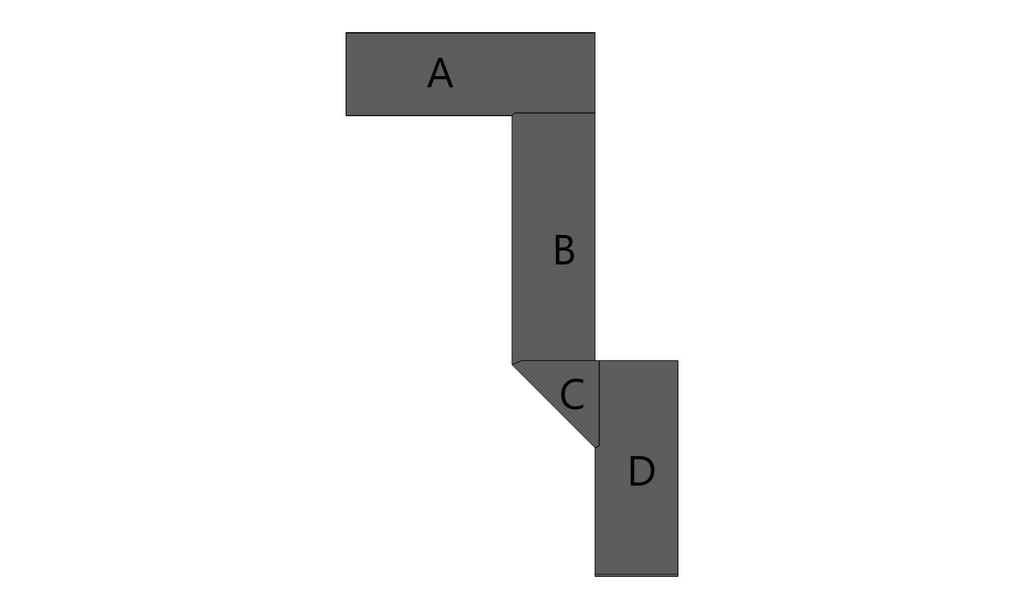

Je vais changer le plan de travail de ma cuisine dans les jours qui viennent et j'ai besoin de quelques conseils avant de me lancer.
Le plan de travail sera en stratifié HPL avec un chant avant postformé d'un rayon de 3mm.
Est-ce que je dois impérativement assembler les différentes parties en faisant des découpes avec un angle spécifique pour que l'assemblage soit parfait (Cf photos)?
Ou, est-ce que je peux m'en passer étant donné que le rayon n'est que de 3mm?
Existe t'il une autre solution (sachant que je ne souhaite pas mettre de rail de jonction)?
J'ai également pensé à supprimer le chant avant du plan de travail sur 4 mm ce qui me permettrait de les assembler à plat joint et entre autre d'avoir la partie B et C en un seul morceau.
Ensuite je plaquerai un nouveau chant.
Qu'en pensez vous?

Je ne vois pas bien la technique de la Coupe d'onglet et la perte que cela engendre.
Effectivement un gabarit entrée de gamme ne coûte pas cher et j'ai déjà la défonceuse et la fraise qui va avec.
Le soucis c'est que les gabarits standards ne proposent que des angles à 90 avec une coupe à 45 degrés.
Cela serait bon pour assembler les parties A et B mais pas les autres.
Entre B et C j'ai un angle sortant de 135° il me faut donc un gabarit avec un angle de 67,5° ce qui n'existe pas en standard. Et j'ai le même problème entre C et D avec un angle rentrant de 225°(mais par retournement du gabarit je dois obtenir la même Coupe)
Je ne sais pas si je suis bien claire.

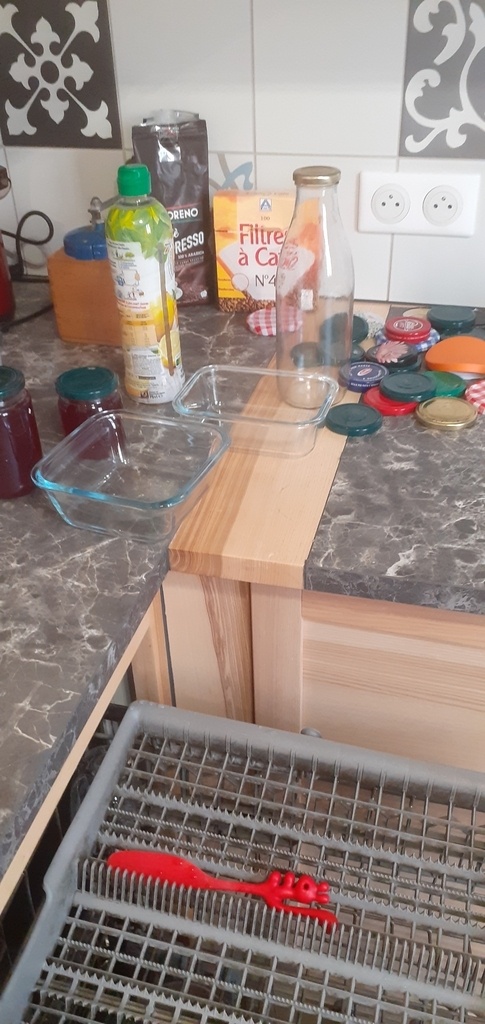

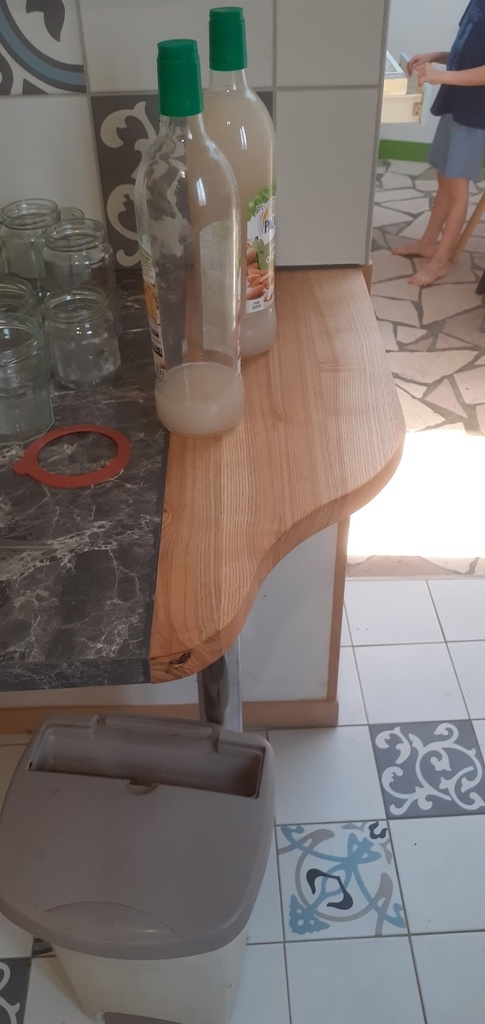

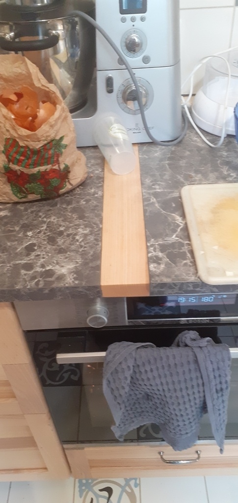

Pour résoudre ce problème, j'ai fait des inserts en massif.
Je m'explique:
pour mon plan de travail, un seul ne suffisait pas. J'ai donc fait une jonction (domino) en insérant une bande de frêne. J'ai comblé le petit écart du au champ avec un petit joint silicone. Les découpes se trouvent côtés murs et sont masqués par le débord de la crédence.
Pour le retour (j'ai un angle presque droit), rebelote. Comme le plan de travail n'était pas assez profond à cause des tuyaux qui passent derrière les meubles, bande en frêne également.
Dans ton cas, je mettrai un insert entre A et B en raccourcissant B, et je ferai C en massif.

En fait là où il y a une coupe tu as mis une pièce en bois massif.
Si tu as une petite photo pour que je puisse visualiser.
J'aime bien l'idée de la partie C en massif. Je vais y réfléchir.

Quelques photos. Les façades étant en frêne...
