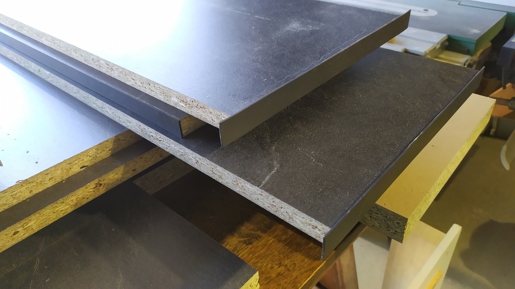

Pour mon futur projet de cuisine je vais devoir coller des chants en ABS. C'est la seule matière disponible dans le même décor que mon plan de travail.
Après quelques recherche sur le net il semblerait que cela ne se colle qu'avec une encolleuse. Grosse déception car je souhaitais le faire moi même mais je ne peux pas investir dans une encolleuse.
Est-ce que certains d'entre vous ont déjà collé des chants ABS sans encolleuse?

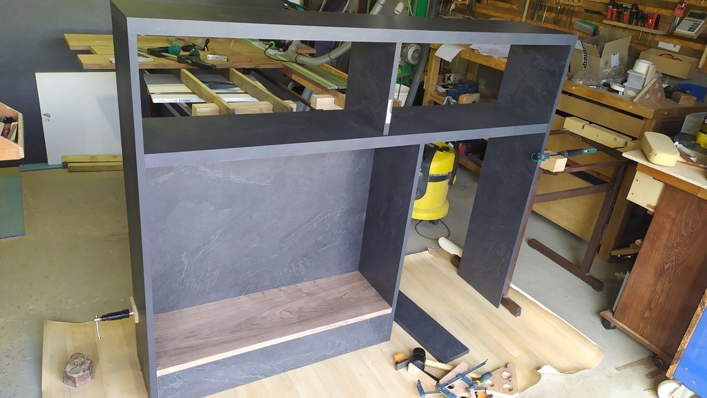

La colle néoprène à très bien fonctionné.
Cela reste assez fastidieux à mettre en œuvre et très long, surtout lorsque le chant commence à être assez long. Le maximum pour le moment a été de 1350 mm.
Il me reste encore beaucoup de chants à faire et surtout plus long, 2200 mm.
Savez-vous où je pourrais louer une encolleuse? J'ai beau chercher sur le net, je ne trouve pas.
