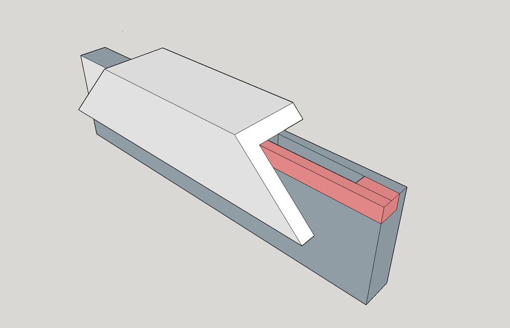

1: Traditionnel tout au ciseau et a la scie a dos avec une demi boite a coupe .

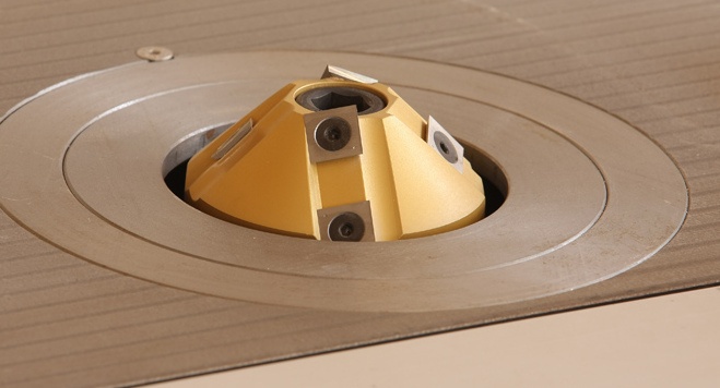

2: avec un outil spécifique a 45° en bout d arbre de toupie (2 parements) .
3: Dans le cas de ravancement sur un parement , on peut dégrossir les entailles d ébarbements avec une fraise à feuillure petit diamètre a la toupie , puis finir a la scie et ciseau depuis une demi boite a coupe .
4: tout à la scie sur table avec inclinaison de la lame à 45° (2 parements).

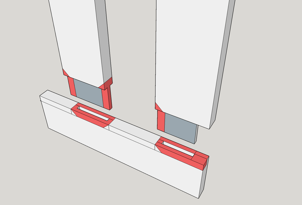

par contre pour la traverse intermédiaire faut la jouer fine, dans la solution 3.

en y réfléchissant, on pourrait aussi dégrossir à la scie plongeante. On fait ça pour raccorder en biais une partie feuilluré et une partie rainurée sur les montants de porte

ah ouai merci j'avais jamais vu celui là. Par contre faut l'outil de toupie qui va bien

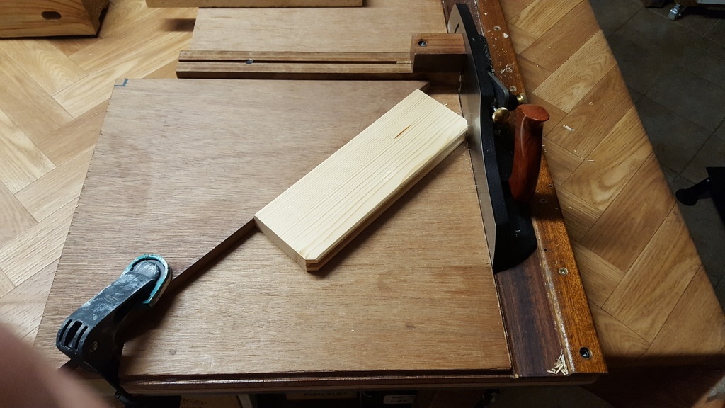

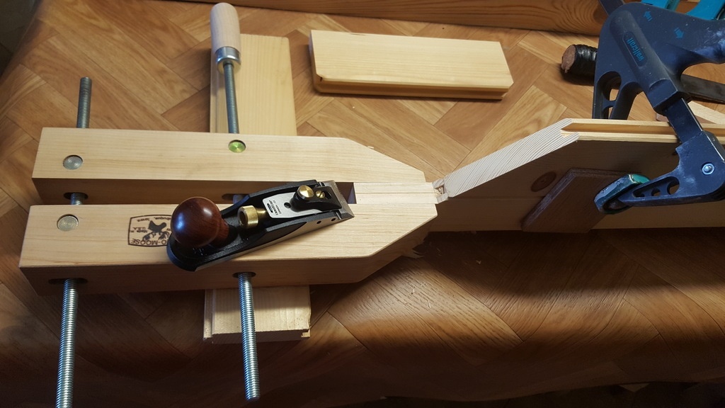

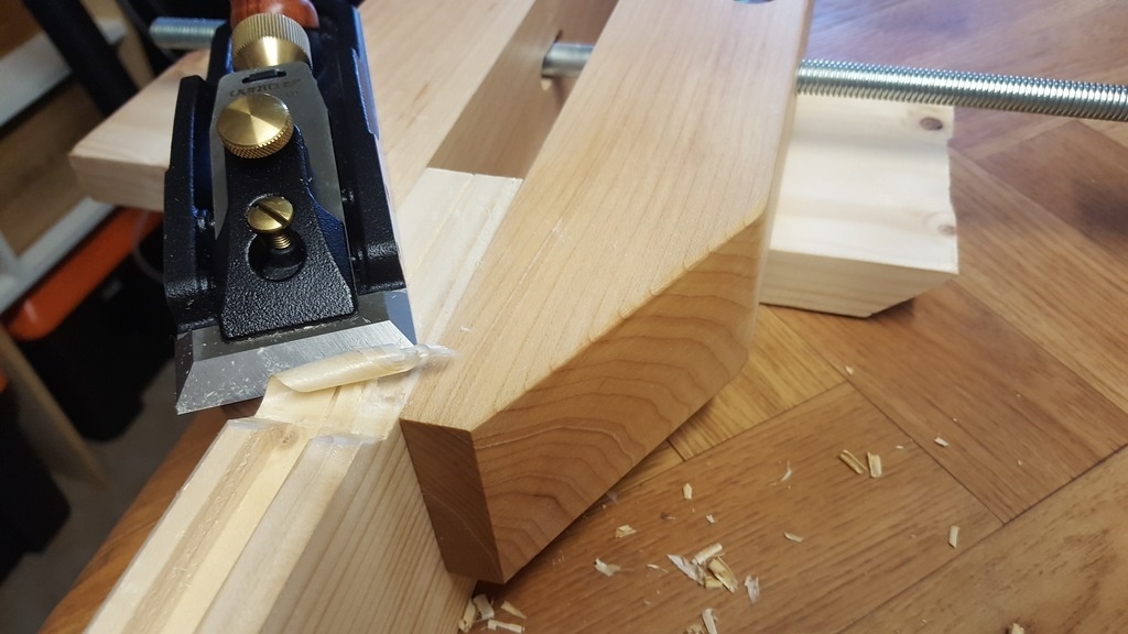

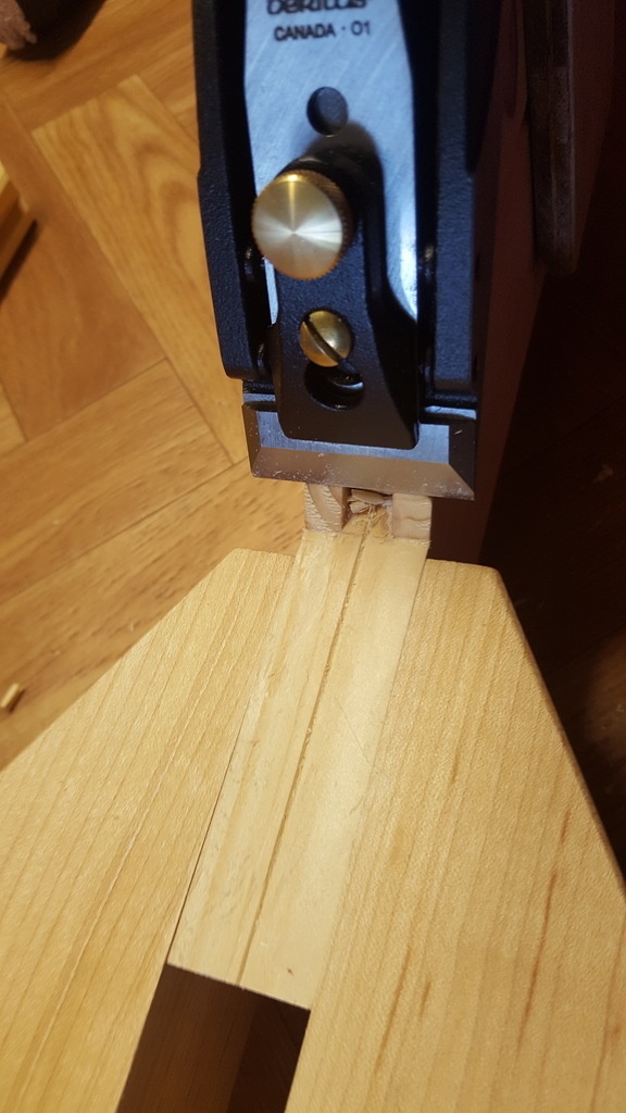

Le week end dernier, j'ai tenté mes premiers avancements. Après quelques loupé, voici la solution que j'ai adoptée avec ce que j'avais sous la main :
Ébauche à la scie et finition avec un rabot à parer avec un serre joint en bois pour m'appuyer à plat, et une chute à 45° dont la languette est prise dans la rainure.
J'espère que les photos serons plus claires que mes explications.
c est a peut prés le principe de la demi boite !! mais c est plus long à mettre en oeuvre .
