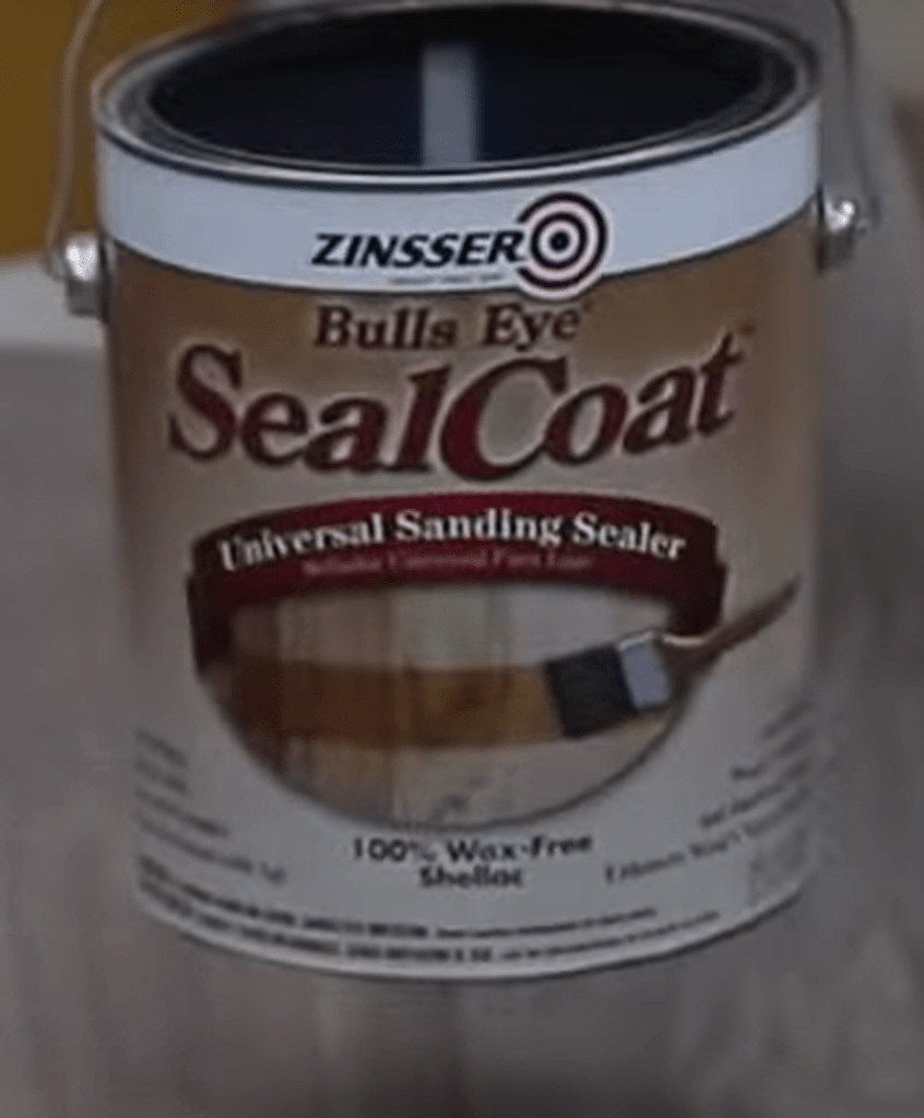

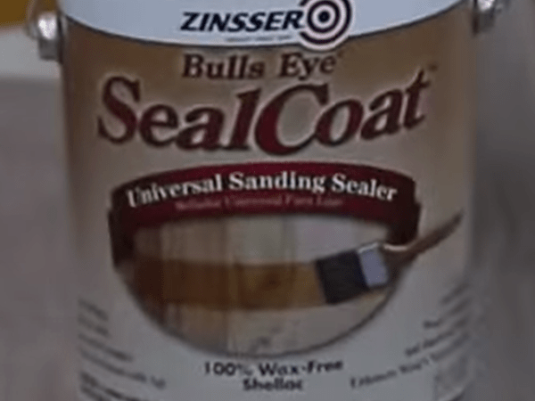

Gomme-laque Zinsser Seal-Coat (vue sur la chaîne VITTEN) : qui connaît ?
Je regarde beaucoup la chaîne YOU TUBE du corréen VITTEN, il fait des caissons de cuisine en CP plaqué noyer qui m'inspirent ...
Il applique généreusement pour les finitions une gomme-laque ZINSSEN "SEAL-COAT" Bulls Eye.
C'est un "Universal sandling Sealer": Apprêt à poncer universel.
Impossible de le trouver en France a priori !
Est-ce que l'un d'entre vous s'est posé la même question ?
Y a-t-il un équivalent chez nous ?
Merci pour vos lumières !

ce serait pas un fondur gomme laque dans ce style ?
produits-dugay...omme-laque.html
Gomme laque décirée + alcool en fait...
Oui je pense aussi 100% wax free shellack ça correspond bien

Merci à vous deux !
C’est étrange que la marque Zinssen ne vende pas ce produit en France.
Je vais faire un essai avec le Fondur Preplast de BLANCHON, avec un vitrificateur pour la finition.
Le produit Duguay a l’air sympa mais il est quand même à 50€ le litre …
