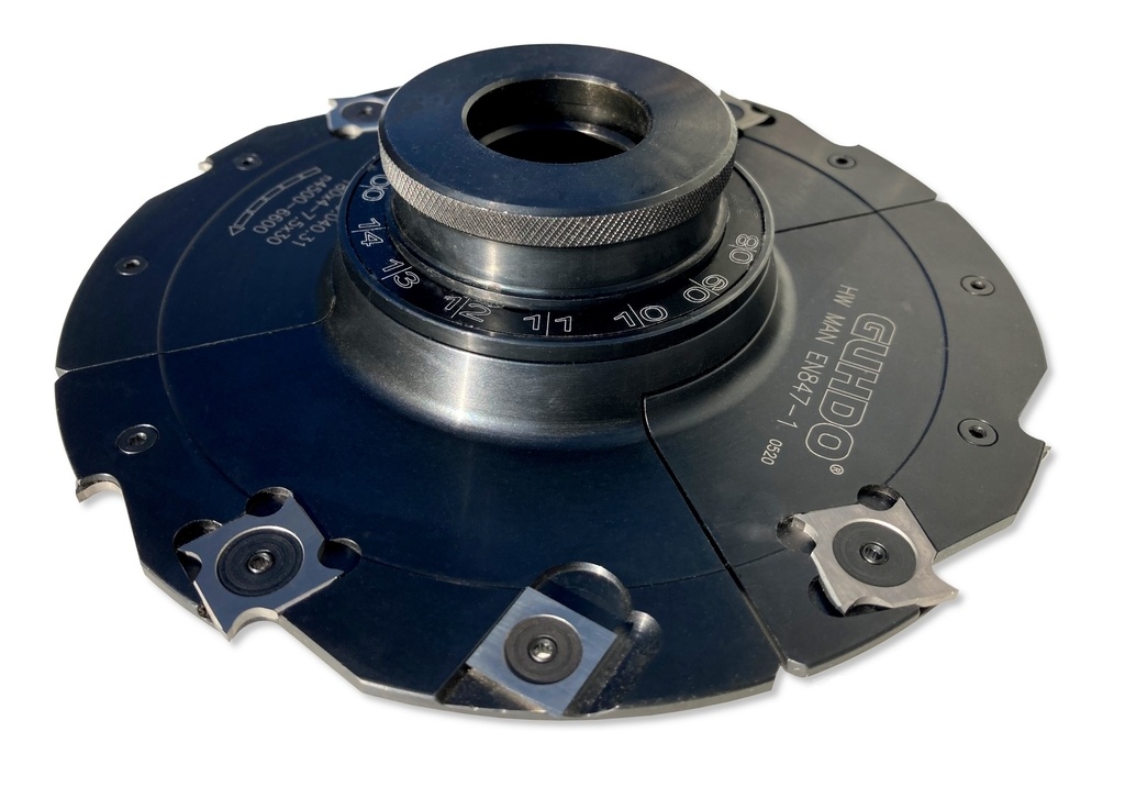

vincentetienne15
Yvon Rolland, je pense savoir qu'un inciseur extensible est un inciseur où l'on peut mettre des bagues pour augmenter l'épaisseur de coupe. C'est bien ça? Par contre, à quoi correspond un trapézoïdale? A la forme de la denture? Merci
Xxxazerty
Oui, c'est ça. Comme une fraise à rainer extensible, par exemple.
Je sais qu'il existe aussi des inciseurs extensibles, mais réglables sans démontage, ça m'avait été montré sur un salon, je crois que c'était chez Altendorf. Il me semble que c'était un système de réglage incorporé comme on peut en avoir sur des fraises extensible également, en tournant une bague suivant une graduation au 10ème de millimètre (1ère photo).
Sinon, les fraises trapézoïdales (ou conique si tu préfères) ont un profil comme la 2ème image. L'idée est donc de centrer parfaitement cette forme conique sur le trait de scie de la lame principale, puis de le régler en hauteur de façon à ce qu'il vienne juste "tracer" son passage, et éviter les éclats.
Il faut juste venir amorcer les arrêtes où passeront la lame principale, sans aller trop haut, ce qui risquerait : 1) de faire peiner le moteur de l'inciseur inutilement; 2) de désaffuter rapidement l'inciseur sans que ça n'ait d'intérêt; 3) de laisser un joint noir au niveau des assemblages de panneaux d'un coté et pas de l'autre.
