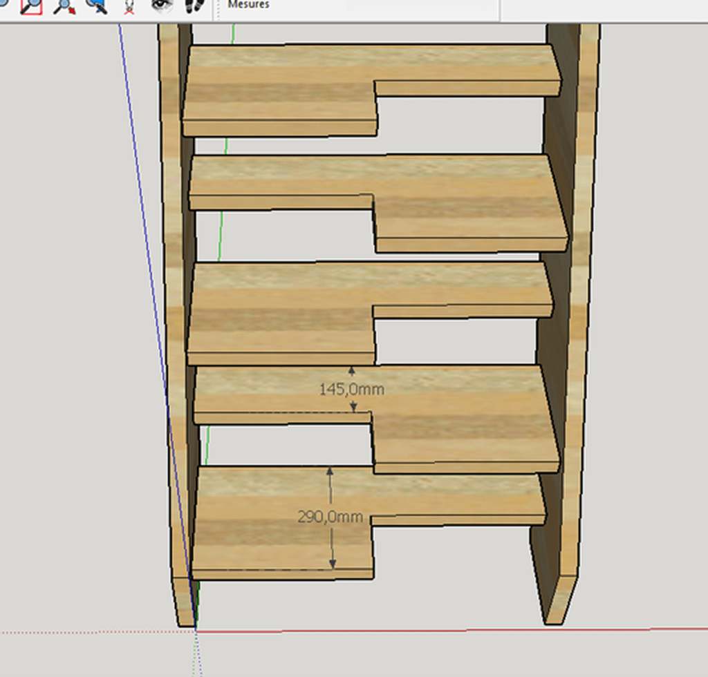

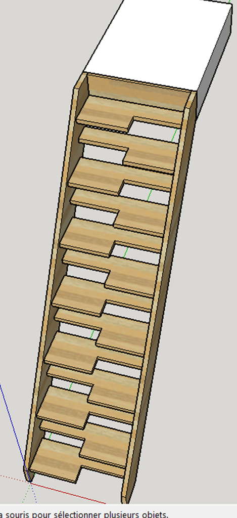

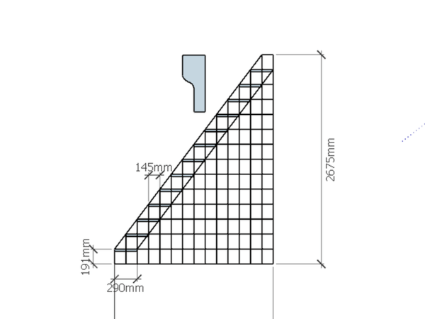

Question escalier. J'ai une hauteur d'étage de 2675mm et une longueur disponible de 2030mm. Je pense faire un escalier pas japonais (pas décalés). J'ai 14 hauteurs de marche (13 marches + le sol de l'étage comme "dernière marche". J'ai une hauteur de marche de 191mm. J'ai un giron de 145mm. Si je pars sur ces données, les marches feront 145mm sur la partie la moins large et 290mm sur la partie la plus large. Ca vous semble cohérent? Dans ce cas, comment vérifier le blondel? Avec les 145mm ou les 290mm? J'ai fait un plan sketchup et j'ai l'impression que j'ai des marches trop large avec les 290mm. Merci pour l'aide.

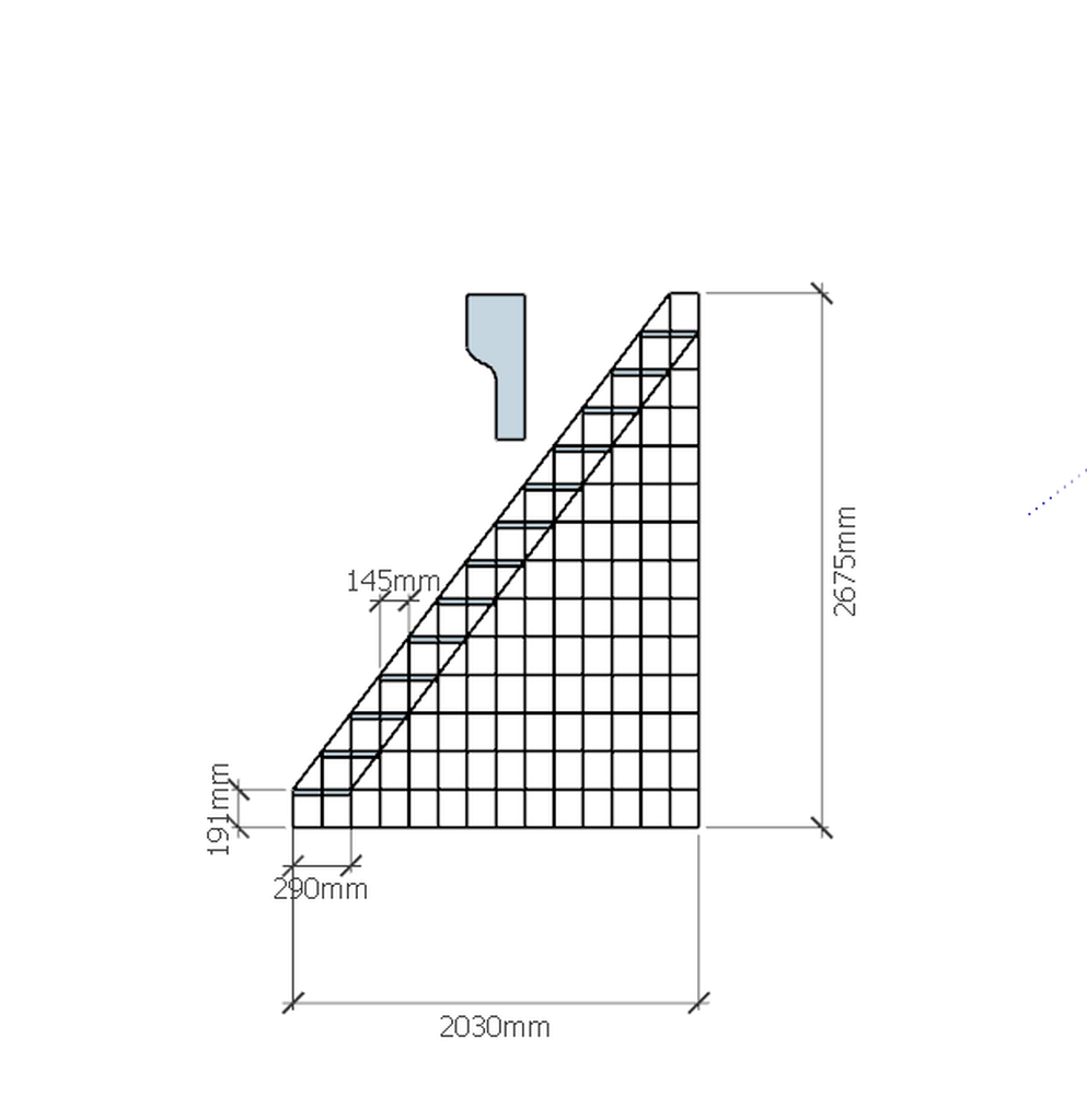

ci joint croquis sans plaquette d'arrivée le palier forme la dernière marche avec marche 7 rabattue. Sur le croquis je n'ai pas dessiner de recouvrement des marches il serait bon de rallonger la largeur des marches de plus ou moins leurs épaisseurs pour le créer cela n'affecte en rien le giron.

J'arrive au même dessin. Je trouvais que 290mm pour la partie la plus large, c'était trop. Je pensais mettre 1 ou 2 marches en plus. Je n'ai jamais utilisé d'escalier à pas japonais, je ne sais donc pas si ce que j'ai prévu actuellement sera utilisable facilement.
une marche de plus cela ferai des girons d'environ 270 avec des hauteurs de 178 la ligne de pente sera d'environ 63°contre 52 ° dans le cas précédent.

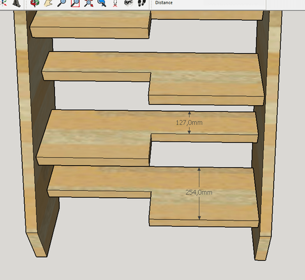

J'avais posté des photos et les dimensions du mien ici :
Si tu peux t'en exempler, et peut-être que sankarl pourra t'en dire plus sur sa réalisation.

Je n'ai jamais fait d'escalier à pas japonais cependant je prendrais en compte le giron 145mm comme ma valeurs moyenne. J'ajouterai par exemple 70mm d'un coté et supprimerai 70mm de l'autre de la marche.
Il faut également réfléchir au nez de marche ici c'est plus un chevauchement de marche.
Je vois des modèles ou la partie la plus large est d'aplomb avec la partie la moins large du dessous.
A toi de voir par rapport au développement de ton escalier

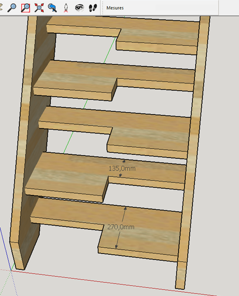

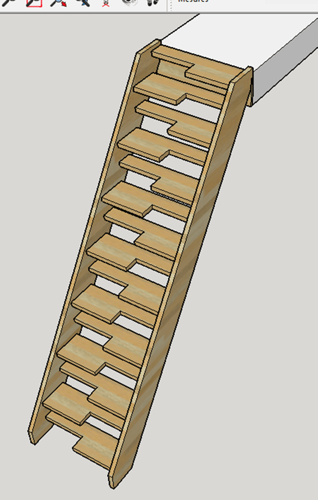

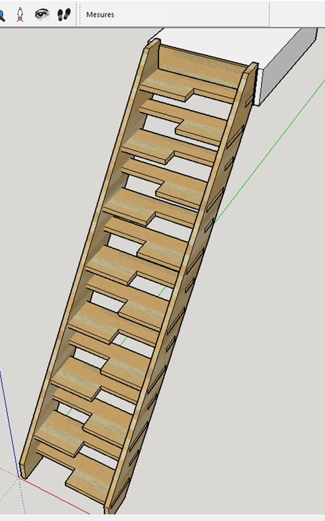

Merci pour les infos. Je viens de retravailler l'escalier. J'ai 3 versions. Laquelle est la meilleure selon votre expérience? Si j'ai bien suivi votre logique, je dirais la version 2?
vincentetienne15
1ère VERSION : 13 marches + le sol de l’étage comme 14ème marche. Hauteur de marche de 191mm
vincentetienne15
2ème VERSION : 15 marches. Hauteur de marche de 178mm.

3ème VERSION : 14 marches + le sol de l’étage comme 15ème marche. Hauteur de marche de 178mm.

La 2ème version est la bonne.

La 3ème Version est 'cassé gueule' en descente au départ..... et fatiganteen montant à l'arrivée.

Non 1ère version..... nombre impair de https de Marches.... et 'casse-gueule' comme en 3ème Version.

La solution à mon point de vue la moins mauvaise est ta première solution escalier à pas japonais : g = 290 h= 191. C'est la solution qui donne le plus de place à ton pied et le moins de pente sur la ligne de foulée donc la plus sécurisante. comme Kentaro les notions de fatigue sont accessoires. Donc un giron de 167 est exclu. Après il faut savoir l'utilité de cet escalier car en tout état de cause cela sera de toute façon un escalier difficile. Sinon il faudrait envisager une autre solution.
JPA33
g +2h = 67 cm, donc > à 64 cm (Pas maximal recommandé !!).
De plus, comme déjà dit, la Volée de cette 1ere Version, à un nombre pair de Marches..... ce qui est plus gênant, pour tenir compte de la Jambe d'Appel.
