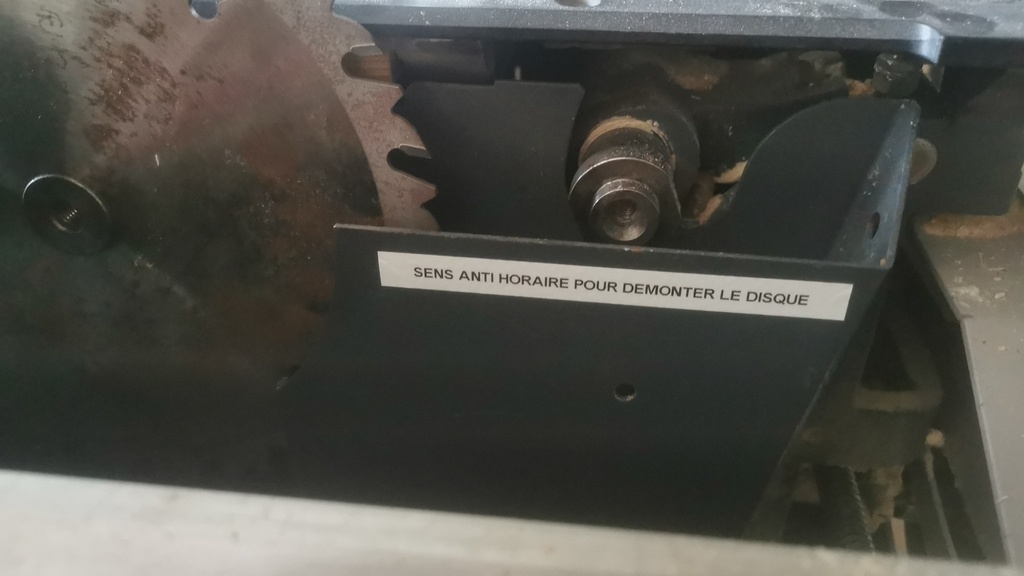

Salut à tous je galère à desserrer la vis qui maintient la Lame de mon combiné. Il s'agit d'un combiné Hammer. Je suis quasi sûr qu'il s'agit d'un pas à gauche mais est ce quelqu'un pourrait me le confirmer SVP ? Je suis également preneur d'astuce pour débloquer cette satanée vis.. J'ai tenté la rallonge, le wd40, la visseuse bloqué au couple max pour faire vibrer la vis, j'ai tapé dessus au maillet anti rebond... Bref je me régale... Peut être à la visseuse à choc si j'arrive à en dégoter une ? Merci à tous

2 réponses opposées 😅 j'ai réussi à desserrer la bougresse. Merci le 3 en 1 c'est xerious qui a raison sur la Hammer ça se dévisse dans le sens anti horaire !

Normalement, c'est dans le sens inverse de la rotation de la lame afin que la vis ne se dévisse pas à l'utilisation.

He bien oui :à l'inverse de la rotation de la lame et dans le sens inverse des aiguilles d'une montre!

Si c'est un combiné Hammer c31 c'est dans le sens inverse des aiguilles d'une montre, Mais c'est le vis qu'on défait dans ce sens , pas l'écrou!

Pour la prochaine 😏
