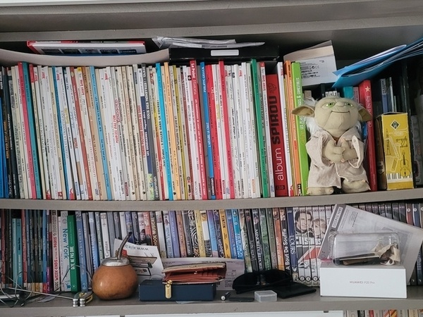

Yves77
pour info, après une dizaine d'année, portée 106, épaisseur 20
Pour ça qu'il faut mettre les B.D d'Obelix en bas...😁
Yves77
Jean Galmot c'était donc pour ça, ce n'est pas un problème de conception du coup. Je pensais que Yoda me la redresserai avec la force, mais du coup je vais déplacer Obélix.😂
