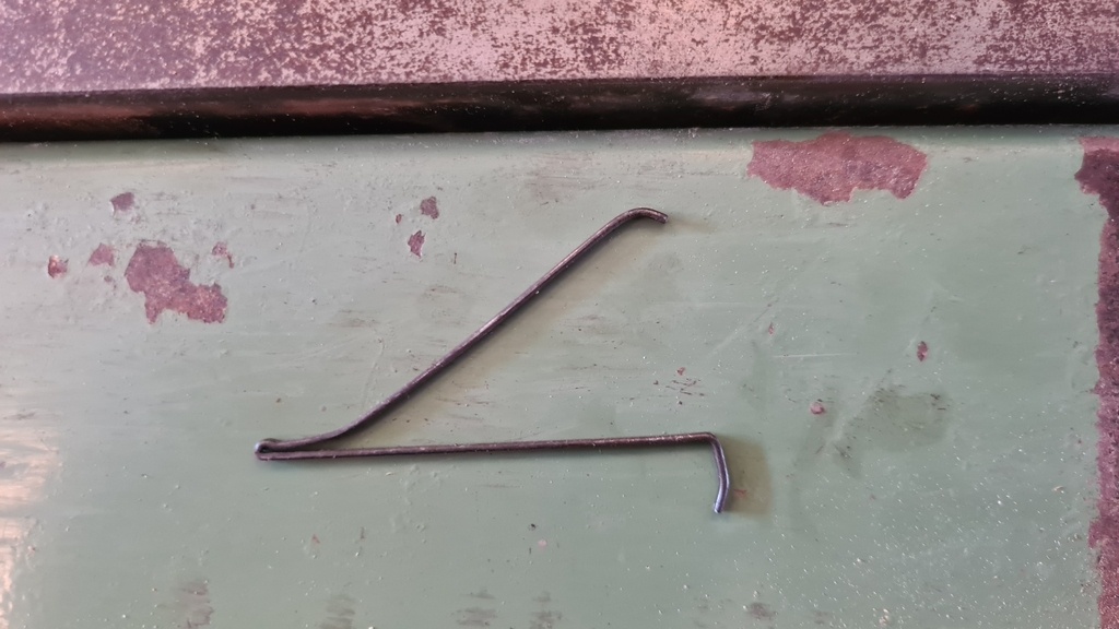

Je me suis aperçu en changeant les lames de la dégau qu'il manquait des ressorts au niveau des lames. Sauriez-vous où trouver ce type de pièces ?
Merci d'avance

j ai acheter de la corde a pianos et je les ai fabriquer

Salut ,tu achete un morceau de corde à piano du bon diametre et tu bricole ça toi même avec des pinces et un petit marteau
Peut être qu'il faudra chauffer un peu au niveau du plis serré

Mon affûteur en avait fabriqué demande au tiens peut être
