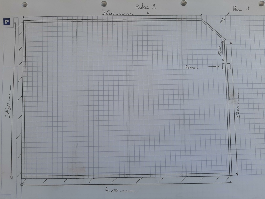

Je souhaite faire une pergola en bois suivant le plan joint.
Deux traverses seront fixées au mur avec de Spit.
Les autres en enture à mi-bois au bout.

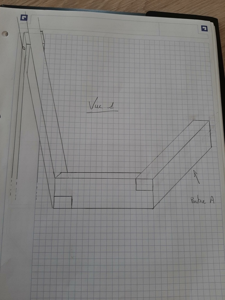

Mon problème est de maintenir suffisamment la poutre A car j'aimerais reproduire un angle à 45° de ma terrasse sous la pergola.
Une poutre de maintien serait posée à 120cm de l'angle et certainement assemblée en gargouille.
J'ai essayé de dessiner une idée pour faire cet angle à 45° mais je ne pense pas que ça tienne dans le temps et ne vois pas d'autres solutions.
Auriez-vous d'autres solutions ?
Sinon je ferai un angle à 90°.
Également que conseillez-vous en section de bois ?
Ce cadre portera une toile que coulissera sur câbles (Velum).

BastienLB
ou un lien depuis le poteau...
BastienLB
Jonhatan, tu aurais pu nous mettre un plan à l'échelle!
Jolemans
Le plan en vue de dessus est à l'échelle.
Par contre oui celui en perspective ne l'est pas car c'est plus un croquis qu'un plan ;)

Ah je lisais 1200 pour le porte à faux du poteau!
il faut deux poteaux !
ici il y a des exemples ! pergola-direct...pergola-direct/

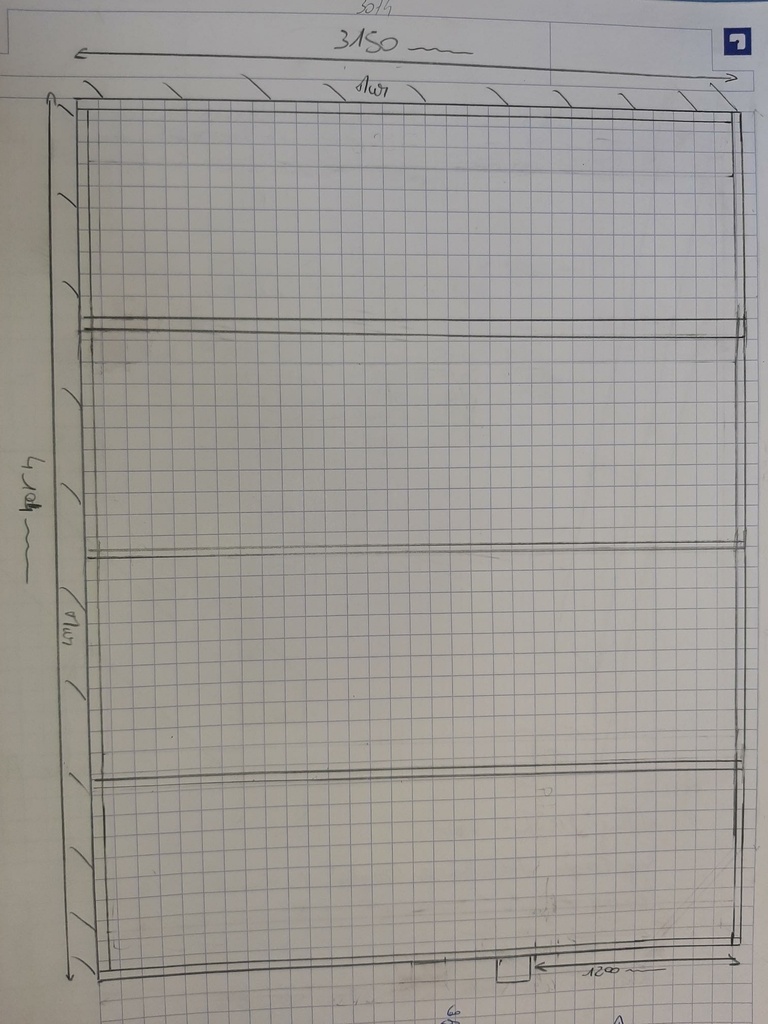

Je pense prendre des madriers en 75225 pour faire le cadre.
2 madriers seront fixés aux murs et un 3ème sera maintenu avec un poteau laissant dépasser le madrier de 1200mm. Celui-ci maintiendra également le 4ème.
Ils seront montés entre eux en tenons à mi-hauteur.
Le poteau ferait 140
140.
Que pensez-vous du montage et des sections?
Si pas trop de poids de couverture, (tu as prévus quoi ?) le porte à faux 2/3 1/3 fonctionnera !
Jolemans
Je veux installer 2 toiles.
Poids max avec accastillage environ 15kg.
Pensez-vous qu'il faut prévoir de renforcer avec des équerres la fixation du madrier de 4m suspendu?
J'aimerai éviter pour l'esthétique.
BastienLB
Sylvain, je me permets, la règle du 2/3 1/3 est un mythe qui ne passe pas au calcul. c'est plus une proportion esthétique. La retombée seule compte, et les fibres en traction au niveau du cantilever.
Pour l'assemblage en question, un mi bois sur du 7.5, meme à l'envers avec une tige filetée pour eviter le cisaillement, à vue d'oeil, ça me parait leger... pourquoi ne pas faire filer un peu la poutre portée et mettre une queue d'arronde type arrunda, mais inversée? tu peux passer en 10.5 22.5 pour une esthétique moins "maigrichonne" je pense...

BastienLB oui pas de soucis pour de la structure très légère comme ici !
Apres le porte a faux évidement se calcule et se renforce dans du porteur !
+1 pour les arrunda
