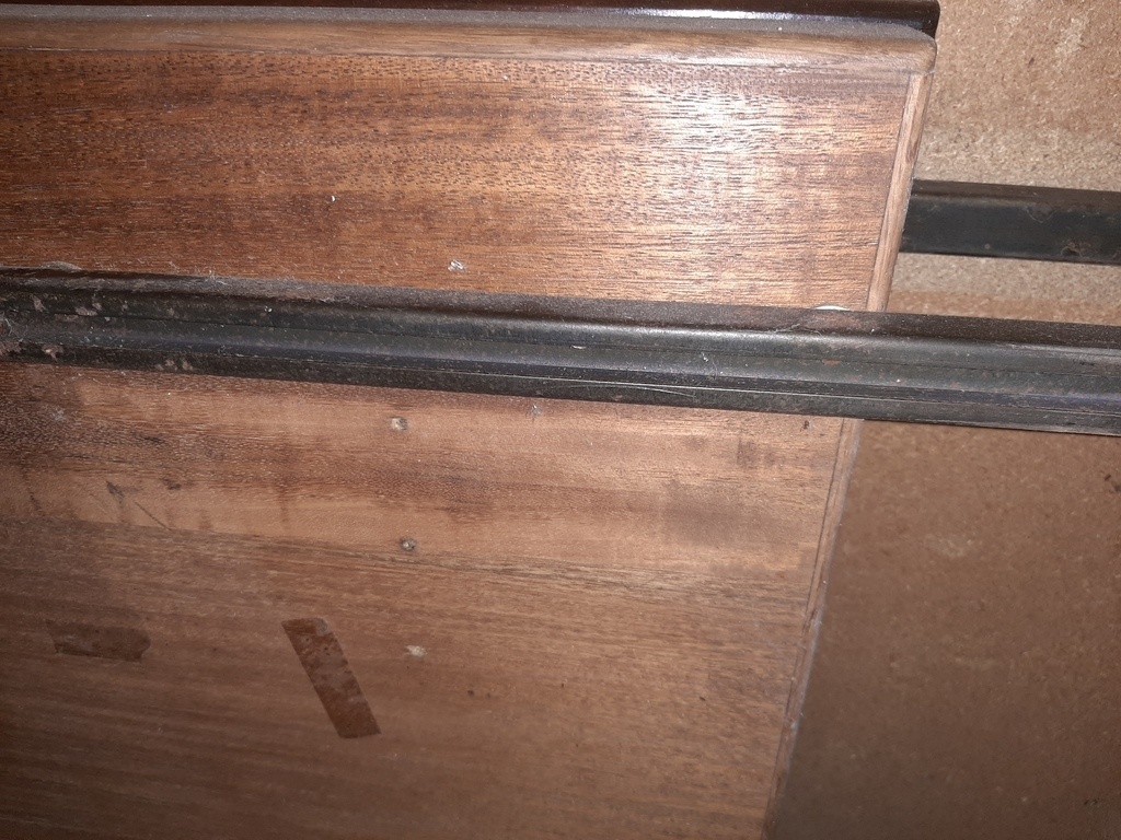

Je suis à la cherche d'un système similaire à celui que j'ai déjà pour ma nouvelle table.
Ce sont des rallonges amovibles en extrémités de table.
Je n'arrive à rien trouver de semblable sur le net.
Auriez-vous des idées où trouver ces profilés?
Merci 👍

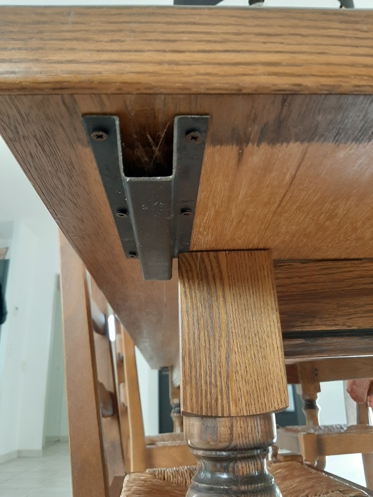

J'ai utilisé des tubes carré acier 15x15mm et 20x20mm.
Ils s'emboitent bien l'un dans l'autre.
J'ai ensuite soudé ces tubes sur des platines vissées avec des tire fond dans les plateaux.
Attention à l'épaisseur des platines pour compenser la différence de section des tubes carrés.
