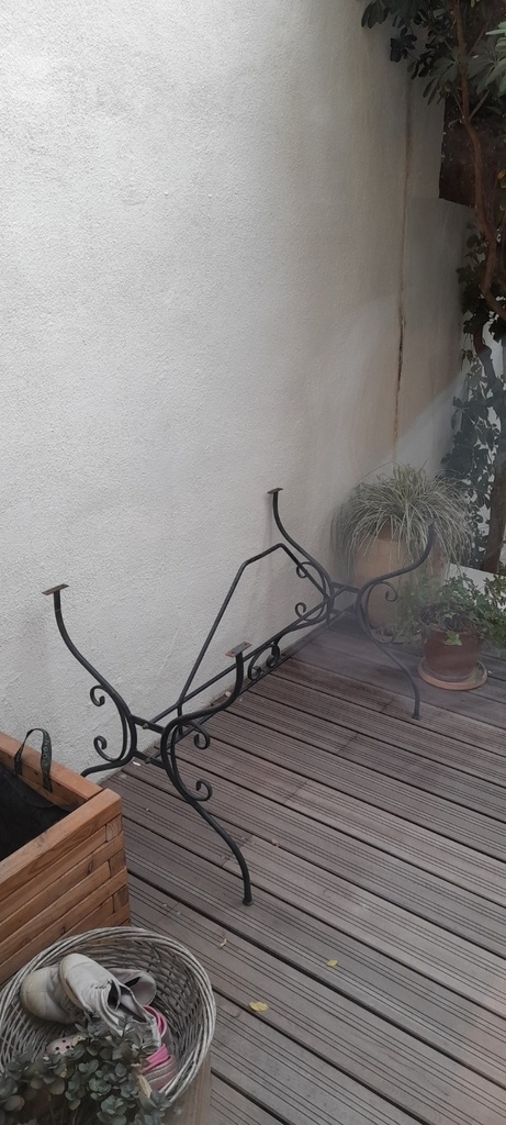

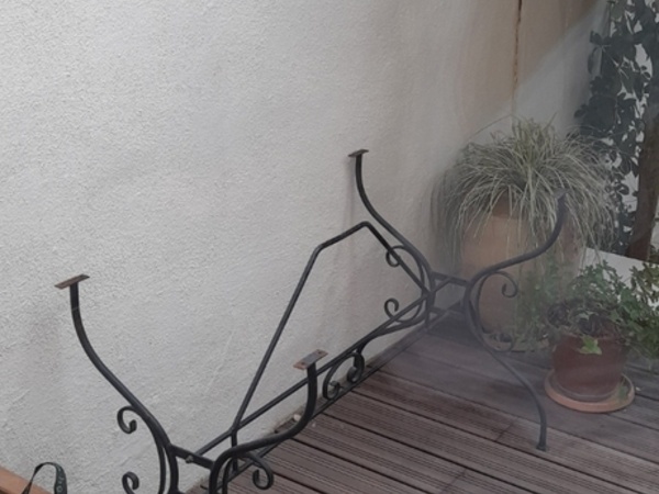

je dois fabriquer un plateau de table pour une cliente,
cette table va rester à l'extérieur donc pluie soleil...
Que prendriez-vous comme bois (hors Teck) quel type d'assemblage pour les lames ?
Merci de vos précieux conseils
