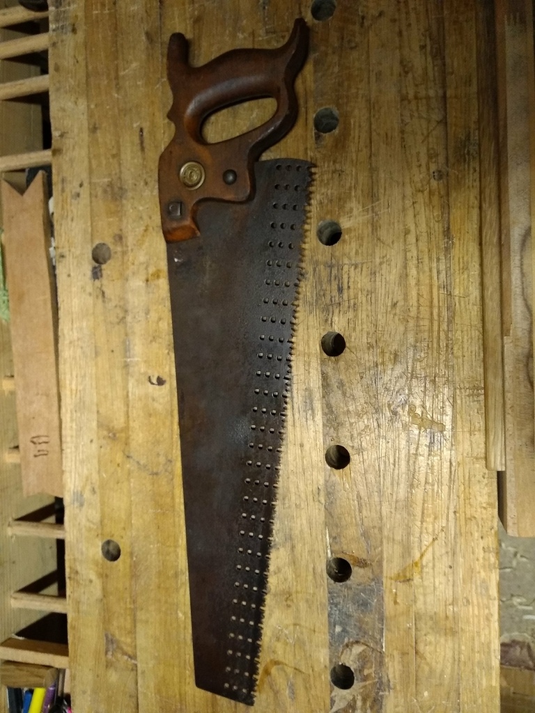

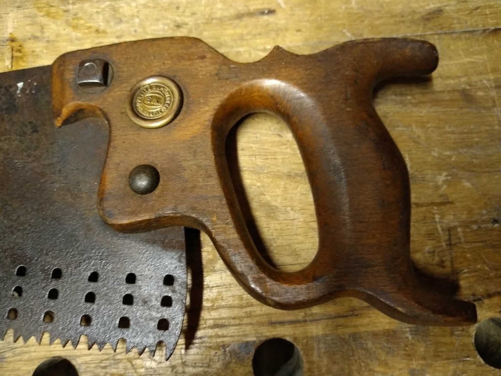

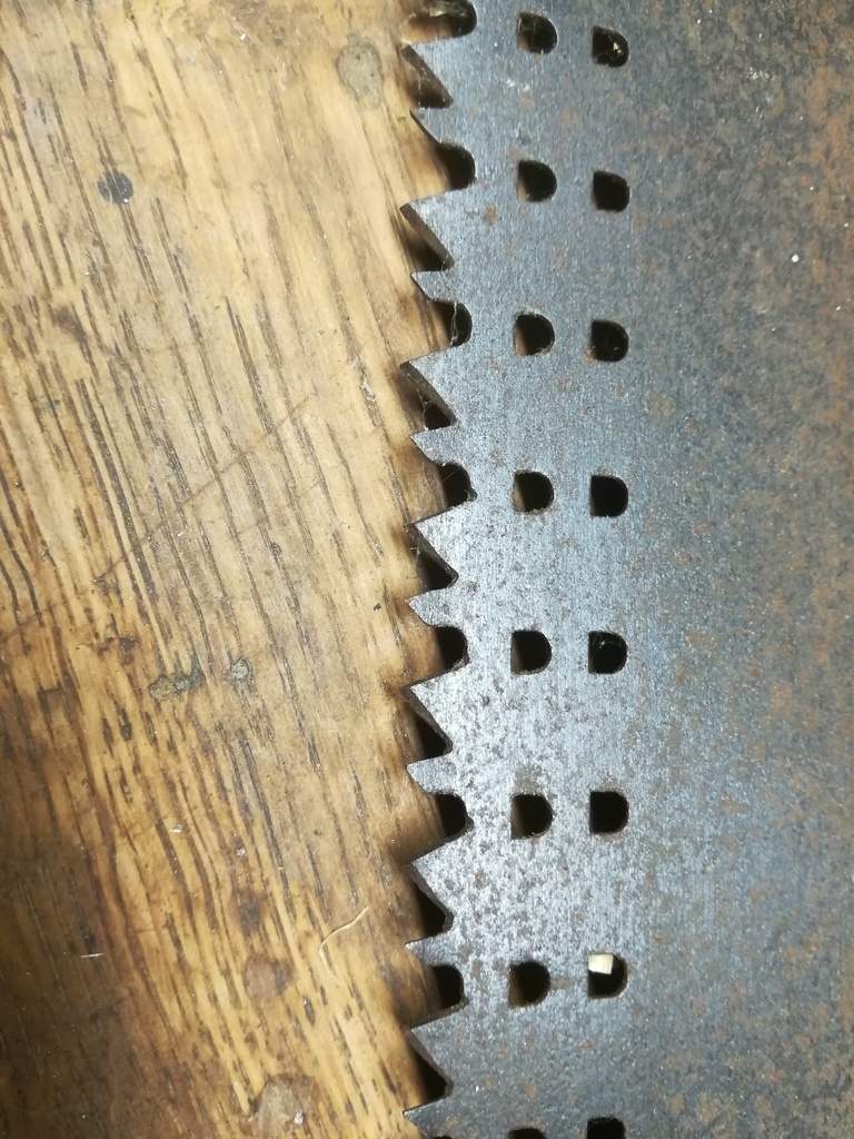

Bonjour dans mon stock d'outils à restaurer j'ai cette scie avec une denture inhabituelle.
Le profil des dents me fait penser à une scie à tronçonner du bois vert (j'en suis pas sur) et je me demande à quoi servent toutes ces lumières dans le le premier quart de la lame. Si quelqu'un à des infos je suis preneur.

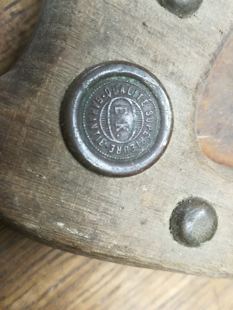

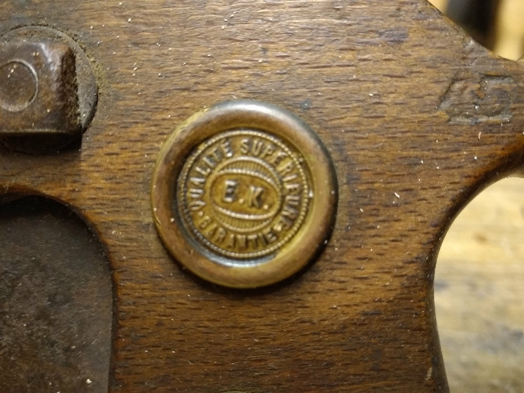

Sur le médaillon il est inscrit EK qualité supérieure garantie
Merci pour votre aide
Au hasard, les trous pour frotter la couenne de porc et remplir les trous de graisse pour lubrifier ? bois vert en charpente, pas en bûcheronnage

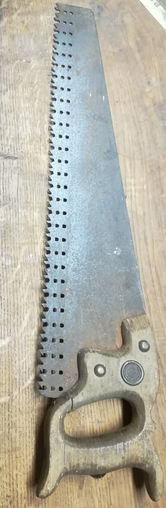

autre modele picclick.fr/n°...3174102797.html

Merci sylvainlefrancomtois !j'aurais jamais pensé à ça ! Est ce que c'est bien pour du bois vert tu penses ?
Oui mais bois vert en charpente, pas en bûcheronnage !
dependancesbois
Je l'ai aussi avec les dents en meilleurs états et je l'utilise sur du bois vert en charpente comme le dit Sylvain
benjams
Je suis presque convaincu qu'il sagit de scie a pierres a l'origine (il me semble qu'on en avait parlé avec dneis a l'époque). Je vois sur ta scie environ 30 groupe de dents, pour une longueur estimée a 60 cm. J'ai une egoine avec ce genre de denture faites pour le bois qui n'a pas de trou, j'ai environ 20 groupes de dents sur 1m. Je pense que la denture est trop fine. Après je galere a trouver des informations sur les scies a pierres en particulier (ca doit être relativement peu commun). Quand a l'utilité des trous, peu être une lubrification (coupe sous eau) ou alors diminution de l'effort lié a l'abrasion sur les cotés
Affaire a suivre... mais on dirait que cette marque ne faisait que des lames a trous si on se fie a internet 🤔
Bon en vrai, je suis quasiment certain qu'on peut utiliser les scie a pierres pour couper du bois, l'inverse est peu etre moins le cas, c'est a voir 😄 la lame est elle dure ?

merci pour ta réponse, en effet la lame est plus rigide qu'une ancienne disston par exemple, elle est aussi plus épaisse 1mm contre 0,7 pour la disston

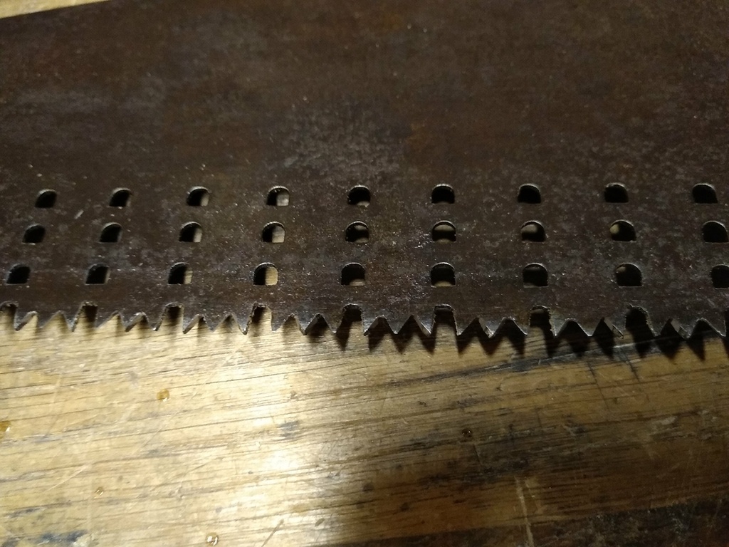

Je ne suis pas si convaincu par la scie à pierre car la denture est vraiment petite par rapport à ce que j'imagine des dentures à pierre. Voir ces dentures Peugeot & Cie par exemple, et les pages précédentes.
Les dents sont également très pointues.
j attendais une réponse , mais je n ai rien trouvé de cohérent dans ce qui a été dit
analyse de la denture une dent traçoir une dent sans voie une dent traçoir cela sert a donner plus de voie a la scie donc a tronçonner la dent du milieu retirent le bois laissé entre les deux traçoirs
pour ceux qui sont habituer a affuter les scies et a les user ce ne doit plus être légion pour affuter à un certain moment il faut recreuser l'espace entre les dents, la pas besoins car le trou remplit cet office
avant dans ce type de denture il fallait user de la queue de rat
cela fait partie des inventions qui sont retombées dans l oublie
bien amicalement
etienne desthuiliers spécialiste certain le dise dans les outils du bois
Voici une autre explication sur les perforations que j'ai pu trouver -par hasard- sur le site de Jim Bode Tools. Je remets ici le texte et les images, car ça risque de disparaître:
RARE Emerson Patent Perforated Saw by AMERICAN SAW CO. NY 1867 - EXCELSIOR 96155 - AS OF DEC 26
$ 795.00
Item #: EXCELSIOR 96155
Extremely rare! Faint etch reads, "Manufactured By AMERICAN SAW CO . NEW YORK WARRANTED SUPERIOR ??? JULY 16TH 1867." 26 INCH BLADE. Fine handle and nib. As usual, these have minor fractures around the perforations and one broken tooth. The principle of this invention is that below each gullet there is a series of semi-circular holes. When a tooth is sharpened, the gullet is filed down to the next semi-circular hole. The semi-circle defines the bottom of the gullet, avoiding the stress concentration of a sharp gullet. As we now know, the opposite is true as these saws are fragile.
Faut donc chercher du côté du brevet déposé par cet Emerson.
dependancesbois, benjams le mystère se dissipe 😉
benjams
Tres tres interressant ! On commence a engranger pas mal d'info sur les scies ici... mais bon je suis sceptique, ca y ressemble pas trop les trou son beaucoup trop proche
dependancesbois
dneis une bonne piste ! on progresse !
benjams
Ce genre de lame a trou etait courrant dans les passe-partout modèle américain (great american lance tooth), mais aussi dans les scies a pierres tendre (calcaires, grès archive.org/de...ge/n21/mode/1up ) pour la maçonnerie. Vu la forme des trous pour moi c'est une scie a pierre.
Dans ce cas, je suppose que la denture etait trop usée et le précédent propriétaire a essayé de pratiquer une denture couchée pour l'utiliser sur le bois
