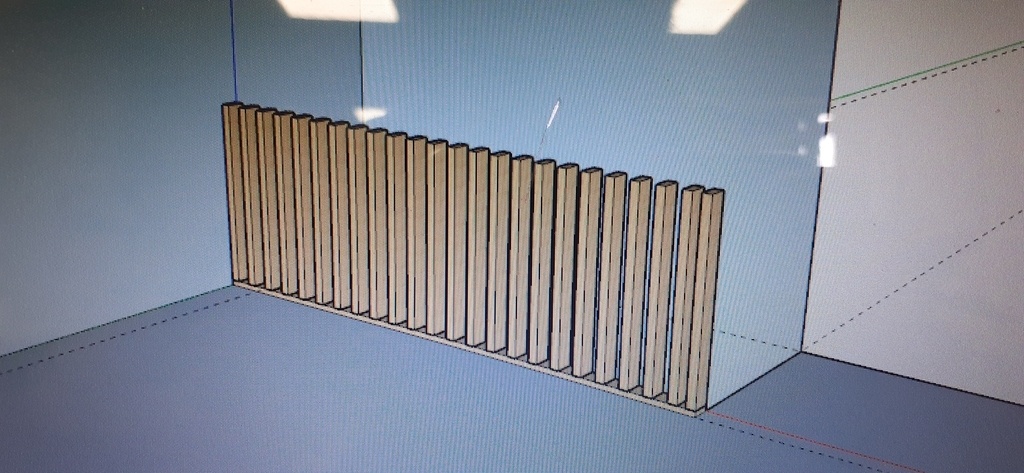

Des clients souhaitent protéger une trémie d'escalier par un garde corps type claustra mais sans lisse haute. Uniquement une lisse basse fixée au sol sur laquelle serait fixée les tasseaux, avec éventuellement un dispositif type barre métallique ou bois permettant de contreventer les tasseaux et l'écartement de maximum 110mm.
Se pose à moi quand même quelques questions qui pourraient m'empêcher de dormir sereinement, concernant la sécurité de l'ensemble, la stabilité...
J'imaginais peut être fixé les tasseaux par dessous la lisse basse en me servant d'une tige filetée d'au moins un tiers de la hauteur réglementaire de 1m. Le tasseau serait un assemblage de deux morceaux avec une gorge usinée du diamètre de la moitié de la tige. Une fois les deux parties collées cela permettra d'avoir de quoi enfoncer la tige avec éventuellement un bon scellant à l'intérieur.
Avez vous un avis sur cette demande, en terme de normes, de sécurité, de conception....

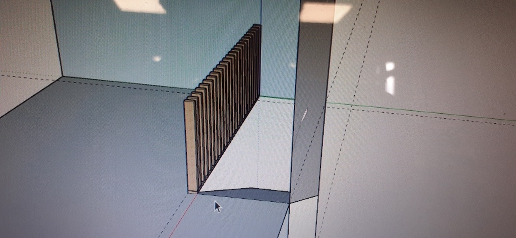

Voilà en quelques sortes l'idée de base
Désolé pour la qualité. Peux pas faire mieux dans l'immédiat
