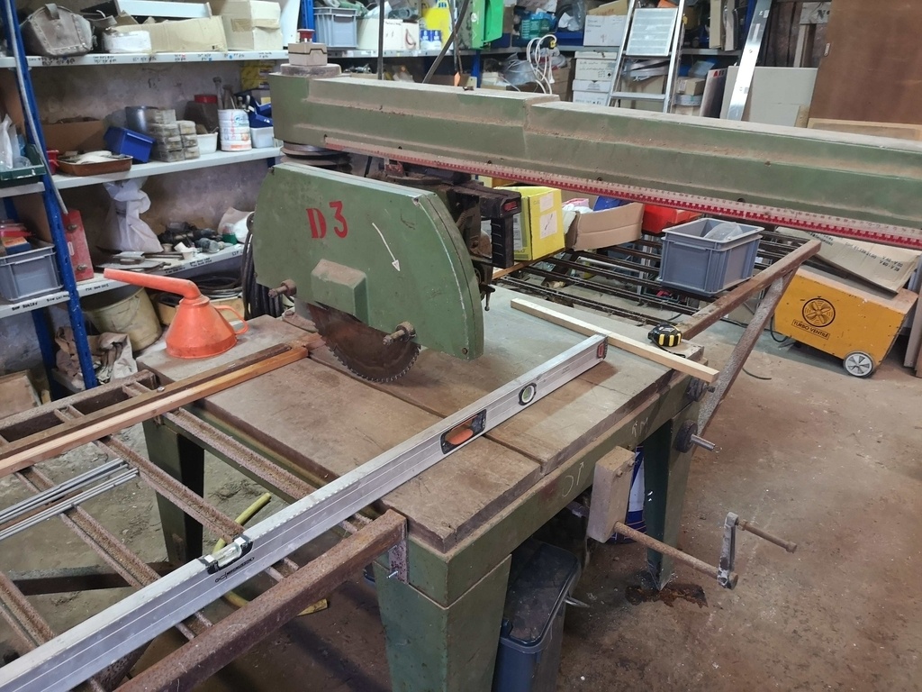

Bonjour à tous, je suis en possession depuis de nombreuses années, d'une scie radial winter r900 (voir photo)
Je suis en train de la remettre en route.
J'aurais voulu savoir les possibilités de cette machine et surtout les précautions à prendre, ayant encore tous mes doigts
PapyGege
Effectivement la table comme le reste respire la santé, impossible de la soulever plus de 150 kg, table 1m2, course 1,2 m, lame de 400, pas de frein de lame
Mon souci c'est qu'il manque des accessoires pour éviter les retour et soulèvent de la planche en coupe longitudinale, je pense aussi qu'il faut que je refasse un guide pour pouvoir démarrer derrière et tirer la scie vers moi en transversale
Si vous avez la possibilité de faire quelques photos dans différentes positions et aussi de accessoires de sécurité ce serait super

Il faut se méfier, elle coupe en avalant donc il faut retenir le bloc lame à la découpe et comme sur toute scie, se décaler de la course de la lame.
Certains modèles pivotent.
La faiblesse est souvent sur le plateau qui faiblit dans le temps. Dans ton cas le bâti à l'air très costaud.
J'en sais pas plus.

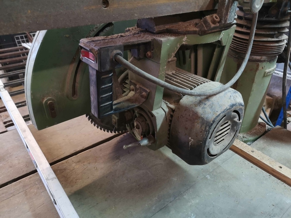

C'est bizarre vu la photo celle-ci n'a pas l'air de couper en avalant (poignée à gauche et flèche sur le carter + dents)! c'est super dangereux ça aura tendance à pousser la scie vers l'utilisateur!!
elle est tournée là non? parce que passer sous le bras pour couper ça me semble tout sauf ergonomique, pour moi l'utilisateur devrait être de l'autre coté pour utiliser la scie.
