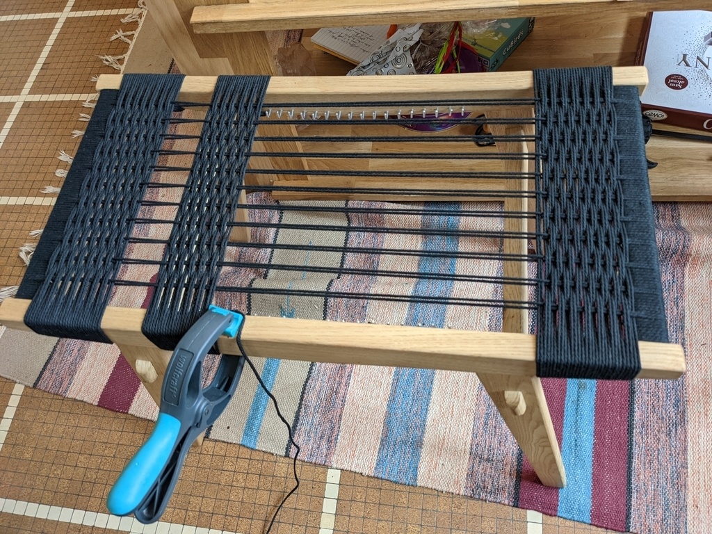

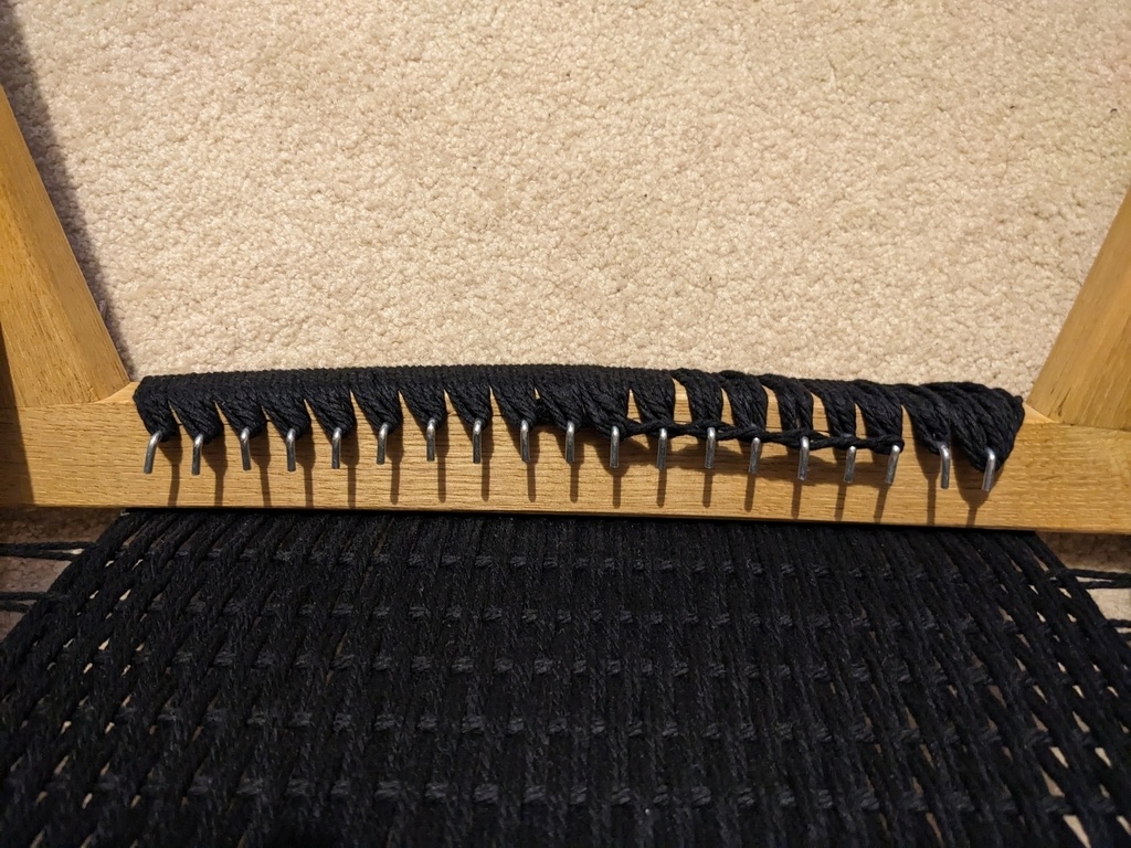

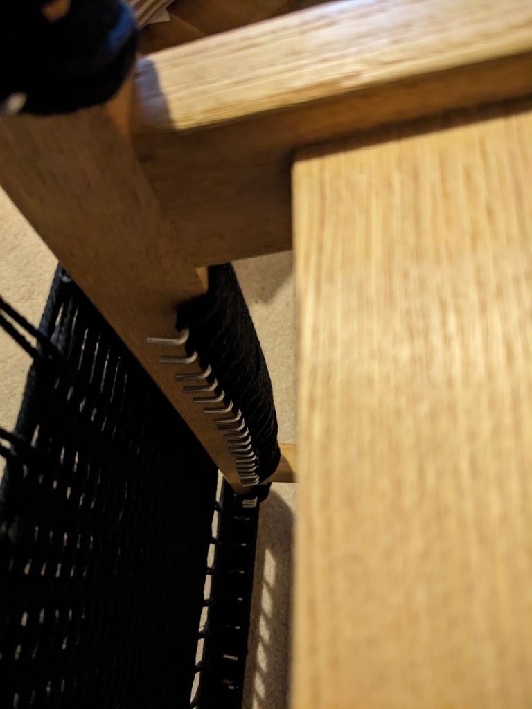

J'ai fini par acheter des gonds à clouer en GSB (leroymerlin.fr...s-68535852.html).
C'est probablement pas le top en terme d'arrachement vu que c'est des pointes lisses, mais je n'ai pas eu de soucis, le tressage n'a pas bougé depuis 1 an. Il faut dire que la corde a plutôt tendance à tirer sur la pointe en cisaillement.
Pour l'installation j'ai pris quelques précautions en pré-perçant à un diamètre légèrement inférieur. J'ai pré-percé un peu moins profond que nécessaire de manière à ce que la pointe "morde" un peu dans le bois, et j'ai également coupé la pointe du gond pour éviter l'effet "coin" et les fissures mal-venues. Probablement que passer un petit coup de lime sur les pointes peut aider à l'arrachement mais je n'avais pas fait ça à l'époque.
J'ai fait ça dans du bois dur (châtaignier).

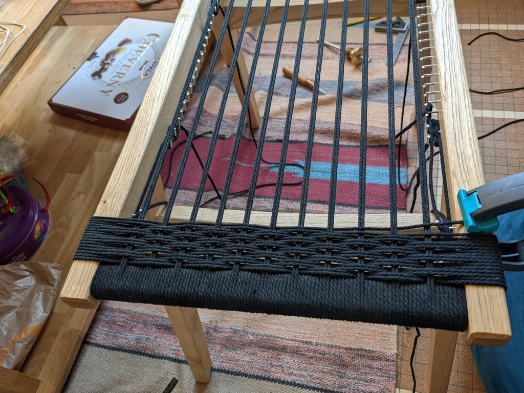

Pour ma part j'ai appris grâce à The English Woodworker. Si tu as la chance de pouvoir comprendre l'anglais (même à peu près), c'est clairement (à mon avis) les vidéos les plus qualitatives sur le travail à la main, sur les internets d'aujourd'hui ! theenglishwood...d-danish-stool/
L'espacement entre les clous franchement c'est pas très important. J'ai mis environ 1.5 cm mais en fait tu peux mettre un peu plus et charger un peu plus tes clous (plus de tours de cordage) ou bien en mettre un peu moins et faire moins de boucles.

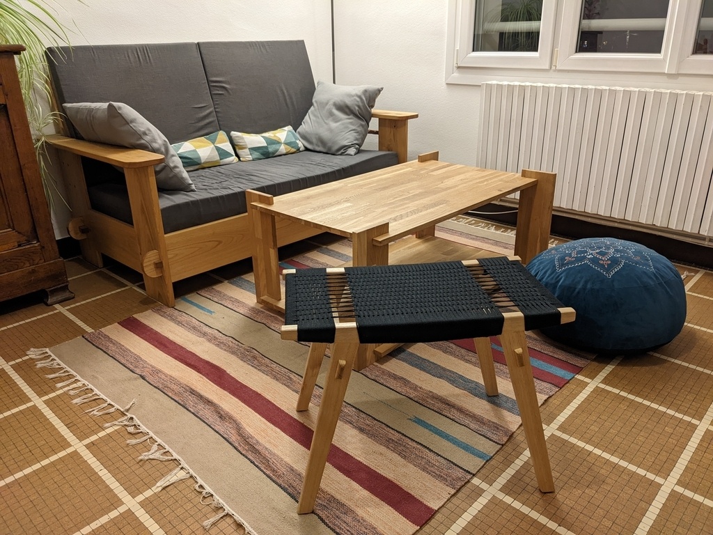

Très joli le tabouret 😊
Où as-tu trouvé de la corde en noir ? Jusqu'à présent, je n'ai trouvé que de la teinte naturelle (et ai fait des essais de teinte dessus 🙄)
Xime
J'ai pris de la corde en coton. C'est pas de la corde papier comme l'originale, mais ça fonctionne très bien aussi (moins cher également) .
