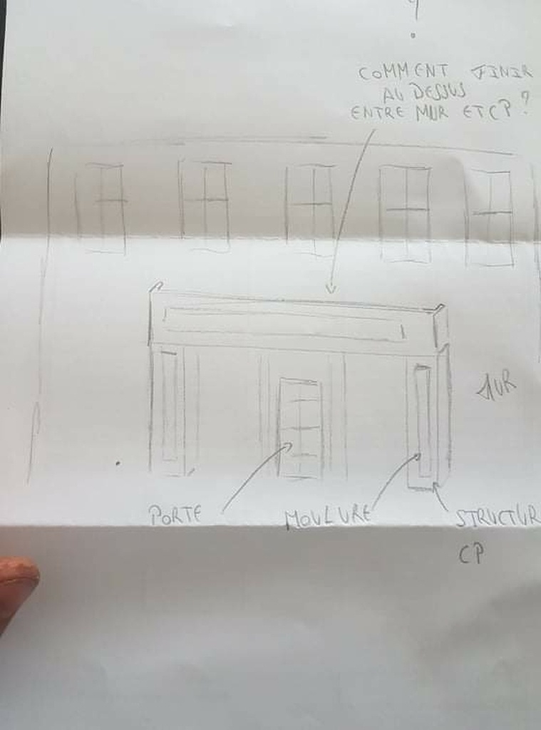

  3. Comment faire le dessus de la structure ? Puise mettre une plaque de CP à l'horizontale et un solin entre le mur et cette plaque ?

Voici une photo pour le point 3. Cela sera peut être plus compréhensible. Faut il du CP en pente ?
Faut il un solin entre le mur et cette planche de CP rajoutée pour fermer la structure

Il faut aussi penser à aménager une lame d'air ventilée derrière le CP, si l'air ne circule pas bien ça va tourner en champignonnière et les panneaux vont pourrir par l'arrière.
donc amenée d'air en bas, tasseaux verticaux, et concernant le point 3 (pas sûr de comprendre l'idée sans schéma) le dispositif d'étanchéité en partie haute doit laisser l'air passer (~10 mm de passage au moins il me semble), et pas certain que la pose clouée soit pertinente, bref il vaudrait mieux se calquer au maximum sur le DTU 41.2 pour éviter les surprises.

Pour le dessus en principe il faut traiter cela comme un petit toit zinguerie ou autre par exemple en tout état de cause il ne faut pas que l'eau stagne. Faire aussi attention au soubassements très exposés ( nettoyage municipale ).
Sans coupe du projet il est difficile de en dire plus.

Ce n'est pas évident de te répondre au sujet du dessus de la structure car on manque un peu d'élément pour répondre (pourquoi pas des photos par exemple). Quoi qu'il en soit essaye d'éviter que l'eau stagne. Donc fait une petite pente légère pour que l'eau s'écoule comme il faut. Sous couche et peinture il y a plein de solution, tu n'est pas obligé de mettre de sous couche, c'est en fonction du résultat attendu et de la peinture que tu vas appliquer. Évite le 1er prix car en général tu en as pour ton argent ^^ regarde bien que ce soit utilisable en extérieur.
