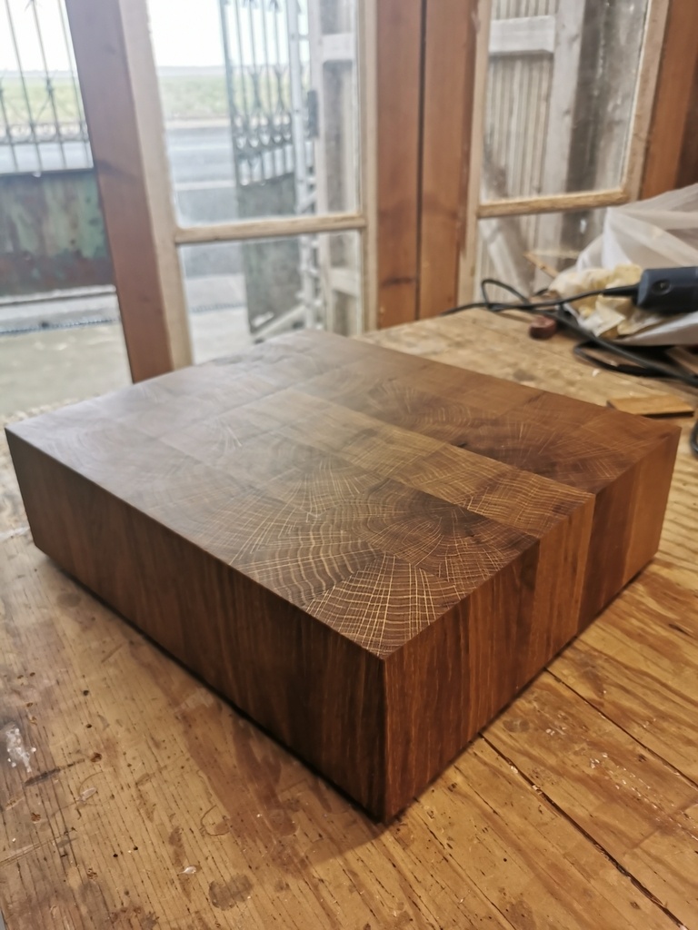

Bonjour à tous. Je suis entrain de réaliser un planche à découper en bois debout, j'utilise 3 essences chêne frêne et hêtre et je me demandais si il fallait fixer le tanin du chêne avant de la protéger ? Merci bonne journée

J'ai traité les miennes directement avec de l'huile de paraffine (que tu peux trouver en pharmacie). Et pour l'instant tout va bien

Bonjour, pour bien comprendre : l'huile de paraffine, bloque la remontée du tanin ou élimine le tanin ? Merci
MauriceAub
Je pense qu’elle bloque juste les entrées d’eau dans le bois et donc la réaction avec les tanins. Mais il ne faut pas non plus en laisser stagner ou poser des pièces en acier trop longtemps dessus.

MauriceAub oui c'est plutôt ça..... Sinon faire dans les règles de l'art : ponçage à fond, eau oxygénée/éclaircisseur, alcool fin à vérnir, ET SURTOUT : fond dur, PUIS vernis (je parle en règle générale, pas spécialement de ce projet). Le fond dur bloque les remontées de tanin en surface et évite que la dernière finition le fasse réagir..
