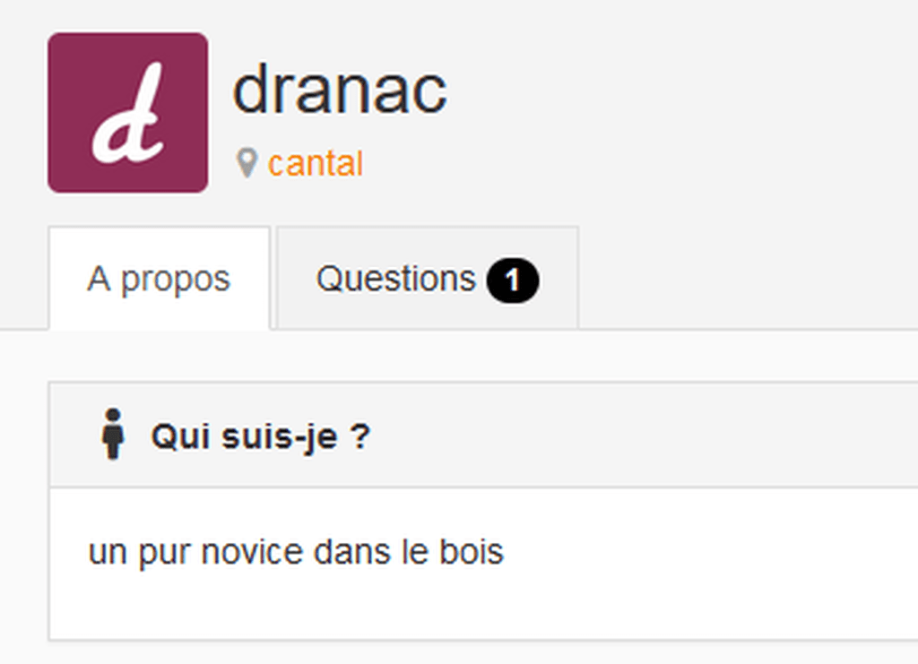

Voici une demande des plus étonnantes. Tu te définis toi même comme "un pur novice dans le bois".
Une commune ferait appel à un novice pour la construction d'un des édifices les plus complexes ? J'imagine bien la petite commune du fin fond du Cantal où on fait les choses entre nous, mais je serais curieux de rencontrer le maire afin de connaître sa vision des responsabilités.

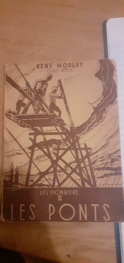

Il y a des solutions là dedans si tu as une patrouille pour te donner un coup de main.

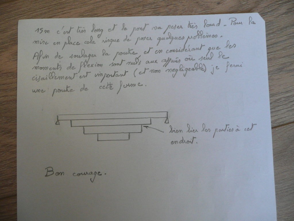

CALCULATE
Beau projet mais hélas assez complexe. J'ai lu les livres de Emy qui sont préconisés. Oui mais hélas ces livres sont de 1840, alors je ne parle pas de la conception mais les calculs ont beaucoup évolué depuis. Il faut savoir que le RDM ne s'enseigne plus depuis 35 ans en fac et dans certaines grandes écoles. Aujourd'hui tout est remplacé par la mécanique des milieux continus qui permet de solutionner les liquides et les solides avec les mêmes équations. Alors ce qui était fait en 1840.......!!!!!
Bon les calculs de ponts étaient spéciaux, les charges les surcharges statiques et dynamiques....etc
Je ne sais si pour ton projet il est nécessaire d'appliquer tout cela mais tout de même on ne peut pas tout négliger non plus. J'ai retrouvé quelques fragments de cours sur les charges des ponts lorsque j'étais à l'école il y a 40 ans, et que l'on apprenait à construire ces ouvrages. A mon avis il faut te renseigner sur ce qui se fait aujourd'hui. Doit on prendre en compte le vent, la neige, toutes les surcharges ...etc. Sur un vrai pont bien entendu mais pour toi ????
15 mètres de longueur ce n'est pas anodin, pour le mettre en place (et le retirer) c'est complexe.
Dans le temps les ponts simples étaient calculés avec la RDM, la théorie des poutres ou à la rigueur des arcs. Aujourd'hui on a d'autres méthodes mais je pense que pour toi les poutres doivent suffire.
Pour moi le gros problème est l'élasticité du bois vert. Quinze mètres de poutre en bois vert...j'ai difficile à l'imaginer. Ce qu'on appelle module d'Young en RDM pour le bois vert......mystère pour moi !!! Pense aussi aux appuis, j'ai volontairement éliminé les poutres encastrées car les appuis seraient trop complexes, donc appuis simples mais résistants. Et appuis posés sur le sol, donc bien vérifier que les contraintes dans le sol sont acceptables (ho avec 300 kg de surcharge ça ne fait pas lourd)
J'espère que tu vas réussir car pour un amateur c'est un beau projet, faisable mais très difficile.

Comme je doute du sérieux de la question de dranac qui a créé un compte pour la poser et ne s'est pas reconnecté depuis, je pense que ça ne vaut pas la peine de s'écharper dans les réponses.
