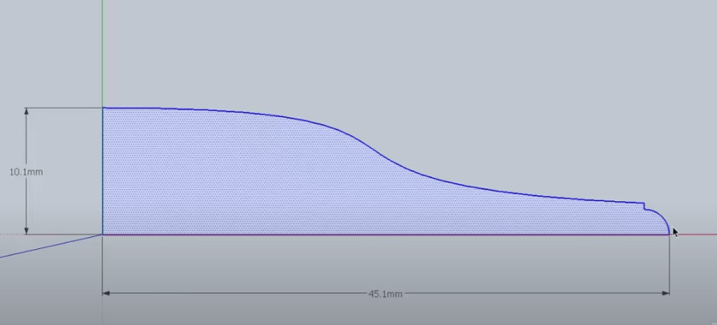

comment faire pour créer sa propre coupe de moulure avec Sketchup et ou l'installer svp. Voici un exemple pris sur une video de BLB Bois.
Je suis sur Mac.
Merciii!

Une partie oui mais moi, ces que j'aimerais me servir du profil de mes propre toupie ou fraise pour m'en servir dans mes projets. Comme le plug-in moulure quand vous choisissez une coupe. Le problème ces que je ne trouve pas ou enregistrer mes fichiers.Dans la video il parle d'une extension PR_un nom. skp.

Oui plus créer mes propres profil de moulure a partir de mes propre fraises ou toupies. Mais je ne sais pas ou enregistrer ces fichiers apres...
