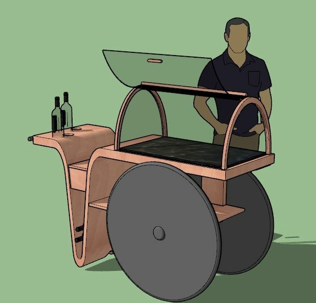

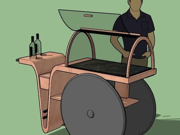

Fabrication d'une roue en bois et cacoutchouc (ou plastic souple)
Pour la fabrication de la roue, nous n'arrivons pas à trouver de solution pour le pourtour de la roue.
C'est pour ce chariot
L'idée de récupérer le cerclage de roue de velo est genial mais connaissez-vous où on peu trouver des roues de gros diamètre : autour de 800, 750?
Ou une autre idée?

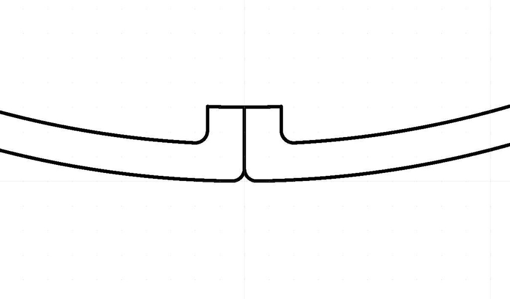

Tu peux le fixer par pincement avec un rayon mini pour qu'il n'y ait pas de plat, comme ceci :
