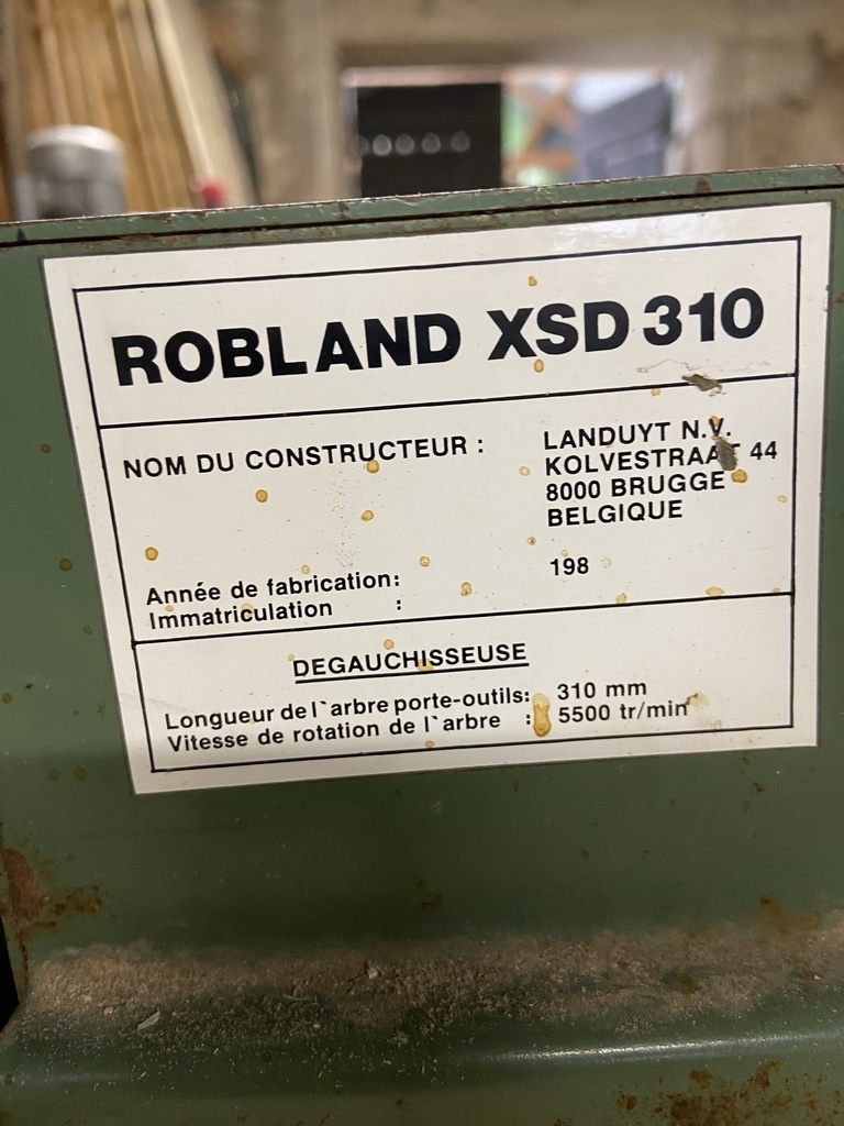

Bref, j’ai acheté une degau/rabot Robland xsd310 des années 80 (pas de date précise).Je savais qu’il y avait un gros nettoyage et des révisions à faire, mais là il s’agit maintenant de régler les tables ….

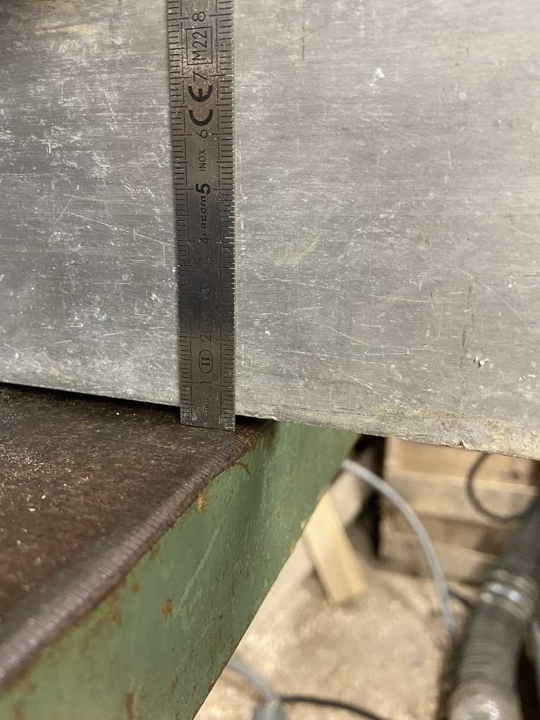

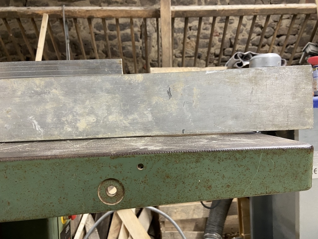

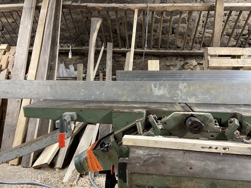

Voici mon problème. Après avoir réglé les fers et la table de sortie. Je me suis rendu compte que ma table d’entrée était de biais (presque 4min) si je part du principe que ma table de référence est la table de sortie.
Je comprends donc mieux pourquoi en dégauchissant, je rend la planche encore plus gauche …

C'est plutôt normal sur un reglage de machine. Le réglage de la table de sortie par rapport a l'arbre. Et réglages de la table d'entrée par rapport a la table de sortie.
Sur la mienne j'ai 3 grosses vis avec cle Allen (je crois en voir 2 sur la tienne). Le reglage n'est pas facile car le fait de visser fait beaucoup bouger la tablë.

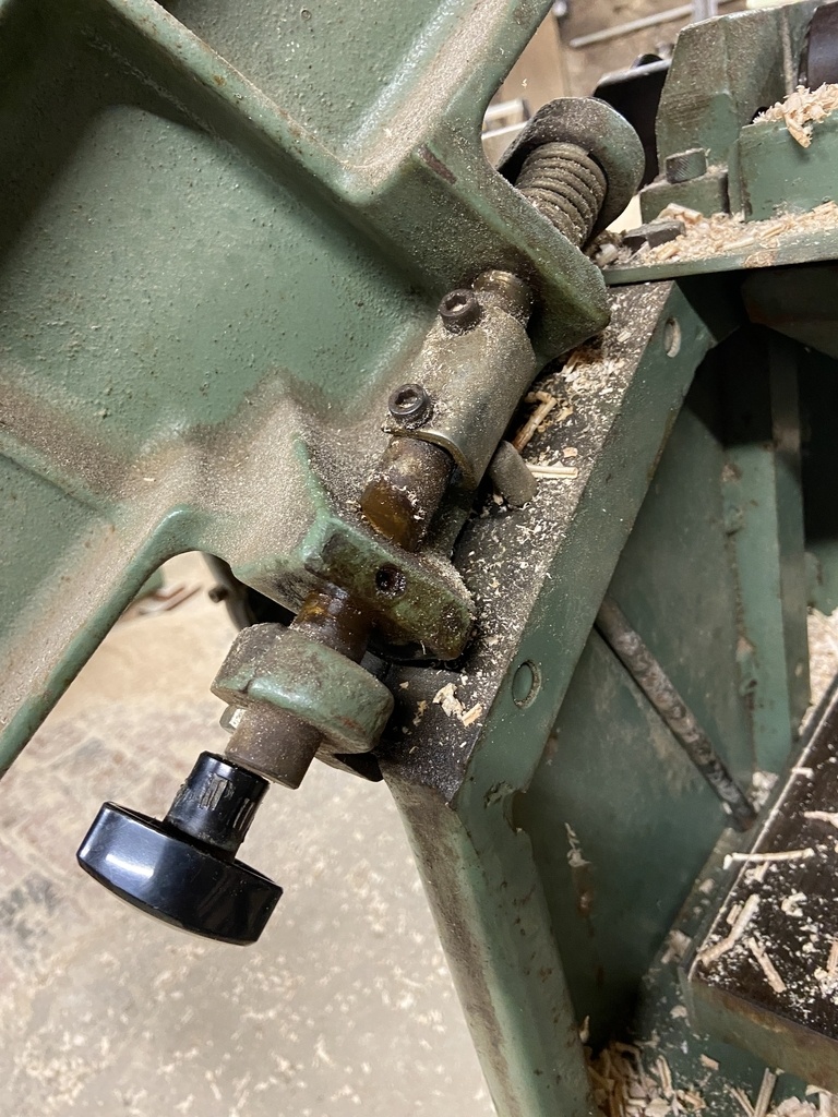

J’ai un peu regardé car les vis sont desserrée. J’ai voulu donc les resserrer au cas où mais j’ai l’impression qu’elles servent plus à bloquer la table (c’est à dire viennent empêcher de monter/baisser la table facilement quand on veux modifier la hauteur de passe.)
Après la machine étant bien rouillée quand je l’ai acheté, il se peut que certaines vis soient encore grippées ce qui fait que la table ne bouge pas trop sauf si je tire dessus
