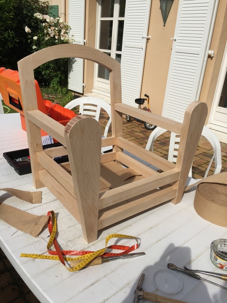

Je suis d'accord. J'ai employé cette technique pour réaliser tous les assemblages d'un fauteuil club dont je joins la photo (je n'avais pas le temps de faire des tenons). A l'époque, je n'avais pas de machine domino Festool, et j'ai fait les mortaises à la mortaiseuses de mon combiné. J'avais profilé une baguette de hêtre à la toupie pour y découper les faux tenons type domino Festool. C'est facile, rapide et très solide.

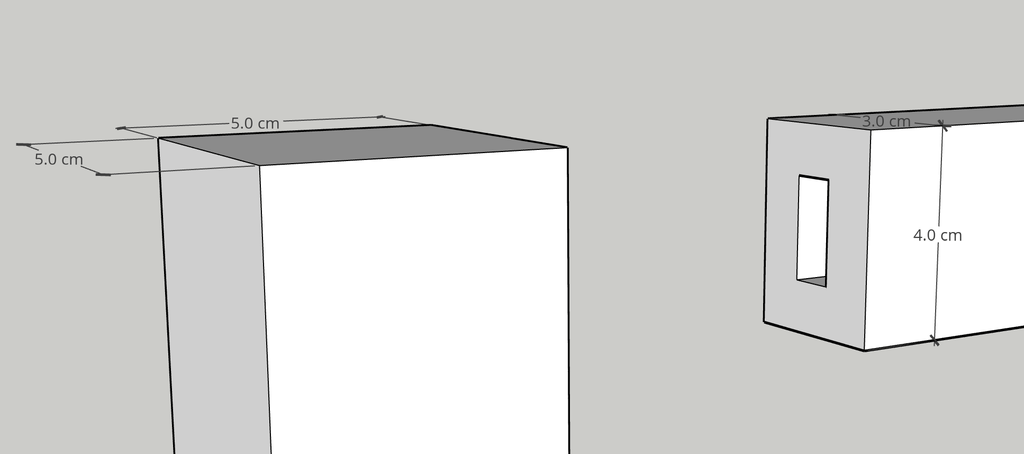

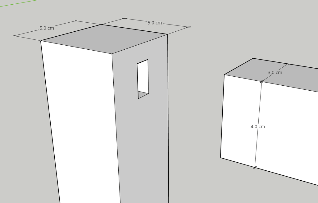

Salut, à mon avis ça va être galère de faire la mortaise en bois de bout.
brie Pourquoi en bois de bout?
Oui pour un faux tenon
Un truc m’échappe, dans le texte de Thieumdesp je ne vois pas qu'il veut faire une mortaise en bois de bout.
brie
De ce que j'ai compris il veut se servir de sa mortaiseuse à mèche comme domino, du coup il faut une mortaise dans le montant et la traverse. Et il y a un moment il faudra mortaiser en bois de bout.
Thieumdesp
Effectivement, c'est ça :
je pense que la mortaise bois de bout correspond à l'emplacement du tenon sur un assemblage perpendiculaire.
